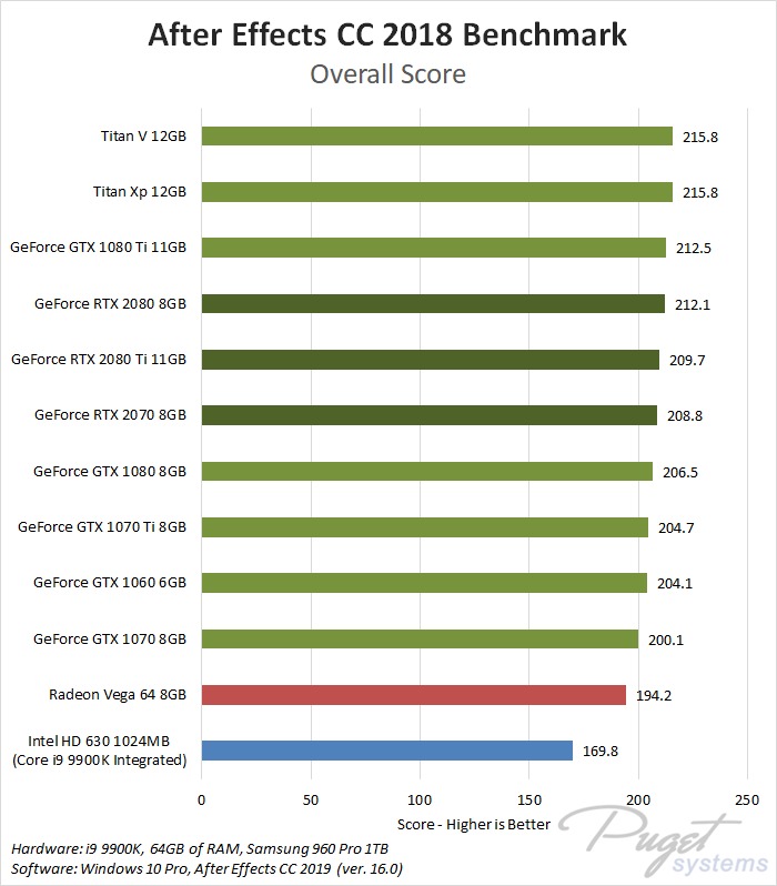

https://helpx.adobe.com/tr/premiere-pro/system-requirements.html
Bu en son 2 Kasım'da güncellenmiş ve CPU olarak "Intel® Intel 6thGen or newer CPU" yazılmış. Tuhaf bir şekilde Ryzen önerilmiyor.
https://forums.adobe.com/thread/2489931
Burada da "Ya program değiştir Ryzen al" ya da "Adobe Intel ile daha uyumlu Intel al" tarzı konuşulmuş. Bazı kişiler de "Intel daha iyi ancak Ryzen multitasking'te işini görür" demiş.
https://www.pugetsystems.com/labs/articles/After-Effects-CC-2018-CPU-Comparison-AMD-Ryzen-2-vs-Intel-8th-Gen-1137/
After Effects ise buradaki testlere göre tek çekirdek performansına bakıyor.
Ben buradaki üç linki dinleyerek Intel sistem önereceğim. Alttaki not kısmını okumayı unutmayın birçok absürt durumu açıkladım.

Merhaba,
Evet bende araştırma esnasında o belgelere rastlamıştım. Fakat mevcut forumlarda intele karşı o kadar ryzen işlemci övülüyor ki, herhalde dedim adobe pazarlama, marka anlaşmalarından ötürü inteli öneriyor. Bulaşık makinelerini aldığınızda deterjan marka önerisi olur. Buda o hesap diye düşündüm.
Bazı videolarda izledim ryzen daha hızlı işlemi bitiriyordu. Aslında burada tecrübe edilen yorumlara çok ihtiyacımız var. Kağıt üzerinde okeyliyoruz ama pratik de gerçekten intel mi yok amd işlemci mi seçilmeli. İngilizcem çok iyi olmadığı için yabancı forumları dolaşamıyorum, bazen ufak kelime yanlış anlaşılmalar büyük yanlış sebebiyet veriyor. Sizin gördüğünüz forumlarda kullanıcı postlarında sektörel kullanıcıların tavsiyelerini dikkate almak lazım. Bakalım bekliyorum mesajları.
Donanım listesi için teşekkürler. Render kısmında işlemci tabanlı mı gpu tabanlı mı olmak gerekiyor onu seçip, yatırımı o şekilde yönlendirmek gerekiyor. İşlemci grubunda işlemci+ram+ssd kapsıyor diğerinde gpu önemi büyük. GPU tabanlı render işlemlerinde bazı hatalar, saçmalamalar alındığını okudum.
Bu sebeple işlemci grubu ağırlıklı bir makine kurmak istiyorum. Bütçe olarak da 1070ti seçmiştim.

İşlemci tabanlı olacaksa ve HİÇBİR ŞEKİLDE GPU gücü gerekmiyorsa ekran kartının görüntü vermesi yeterli olacaktır o yüzden 1050 ve ya 1050Ti alınabilir işlemci 9900K yapılabilir (ciddi bir soğutucu masrafı gerekecek bu babayiğit kolay soğumuyor diyorlar.) 2700X'ten her konuda üstün bir işlemci kendisi. GPU gücü gerekecekse pek tabii 1070Ti de seçilebilir o da iyi kart.
Ama şöyle bir şey var, 9900K ortalama %20-25 daha iyi ama bu fark için 1500TL civarı daha fazla ödemeniz lazım soğutucu hariç. Buna değer mi değmez mi bunun muhasebesini de siz yaparsınız artık.

puget ten gönderdigin linkin en sonuna overall performance a bakarsan 2700x %92 - 8700k %100 olarak görülüyor sen matematik bilen insansin %8 lik fark icin 700lira fark verilir mi? Bu iki islemci icin soruyorum. Sen verebilirsin o senin tercihin, kimse karismaz. After effect icin konustuk. Gelelim premiere ye ve senin tuhaf bir sekilde vermedigin test sonuclarina;https://www.pugetsystems.com/labs/articles/Premiere-Pro-CC-2018-Core-i7-9700K-i9-9900K-Performance-1254/ overall score bakarsan 2700x yine daha iyi. Olmadiysa böylede bak:https://techgage.com/article/a-performance-review-amds-ryzen-5-2600x-ryzen-7-2700x-processors/4/ farkli bir bakis acisiyla bu da var:https://www.gamersnexus.net/guides/3310-adobe-premiere-benchmarks-rendering-8700k-gpu-vs-ryzen vehttps://www.youtube.com/watch?time_continue=1&v=Tj6rUdhmIvQ
puget system premiere icin Amd Threadripper öneriyor en üst versiyon olarak:https://www.pugetsystems.com/recommended/Recommended-Systems-for-Adobe-Premiere-Pro-CC-143/Buy_249 ekrankartinida quad(4x) gtx 1070ti koymus, acaba neden gt 1030 önermemis? gt 1030 da da cuda var biliyorum o da is görüyor sonucta.

Önerdiğim sistemin altında not kısmını oku neden gt 1030 yazmışım anlarsın. Okuma konusunda çok über süper olduğumuz doğrudur ne yazık ki.
%8 100 günde 8 gün demektir bence ciddi rakam. Ayrıca bunun muhasebesini ben sen değil konu sahibi yapar.
Senin attığın benchlerde bile 9900K daha iyi gözüküyor ki bu işlemci ortalama %20 daha iyi performans veriyor senin mesajının bir yukarısına yazmıştım bunu.
