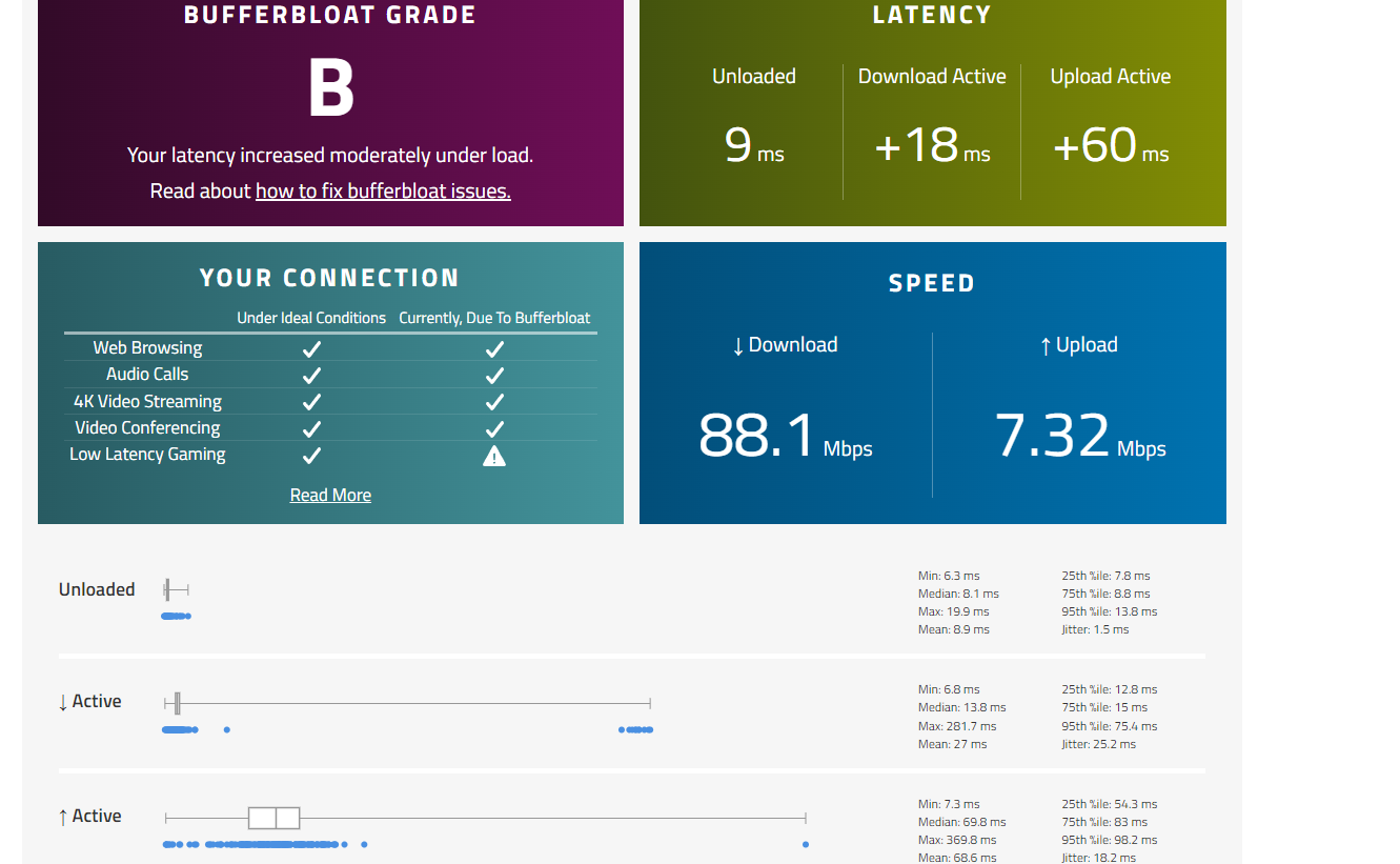

Superonline FTTB 25Mbps. Keenetic modem kullanıyorum. Modemin kendi Qos ayarlarını biraz kurcaladım bu sonucu elde ettim. SOL modemi ile B alıyordum.

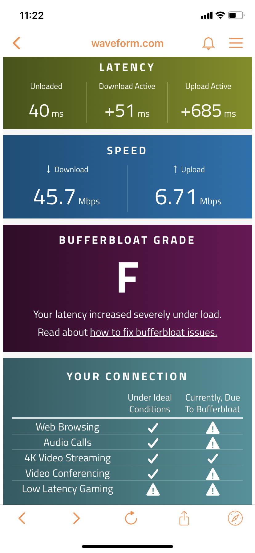

TT altyapı üstünde Turk.net aboneliğim var. Modemim zte zxhn h298a . Buffer testim "F" QoS diye bir sekme var. Oradan açsam da bi etki etmedi. Özelliştirilebilir bir ayar değil. Sadece aç kapa mevcut. Root erişimini aktive ettim dün gece ama QoS için ek bir ayar bulamadım. Bu konu ile ilgili yardımcı olabiliecek var mı acaba ?

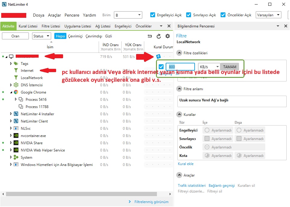

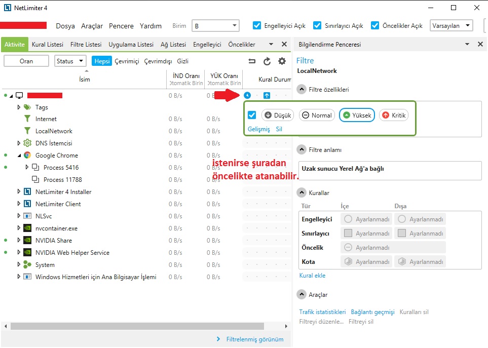

Modem veya router'da upload için qos ayarı yoksa, pc için yapılacak şey netlimiter indirip, upload'a onun üzerinden limit koymak, gerekiyorsa download'a da koyulur, direk pc deki oynadığınız online oyuna veya tüm bağlantı için direk pc bağlantısına da koyulabilir v.s.

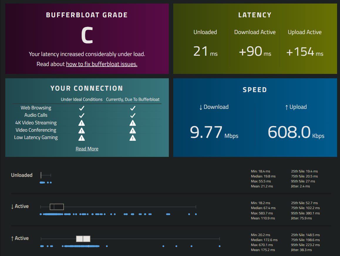

evet sonradan gördüm türknet 3925 b10b ile qos i açtım A verdi. Kapalı iken f veriyordu. Download hızı düşük veriyor ama , etkisi olur mu öyle mi denk geldi anlamadım .
https://www.waveform.com/tools/bufferbloat?test-id=8fe0e81f-f1a7-41cb-a5c0-d654d6485e21
