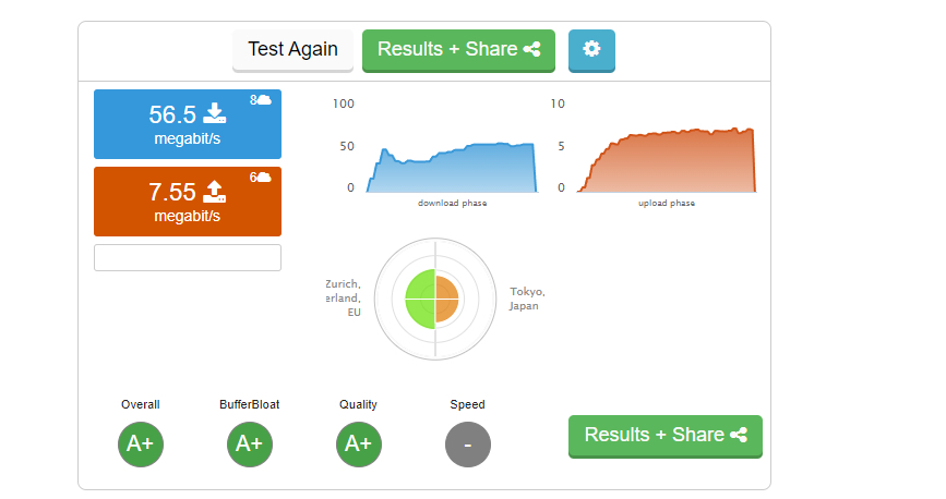

4 yıl

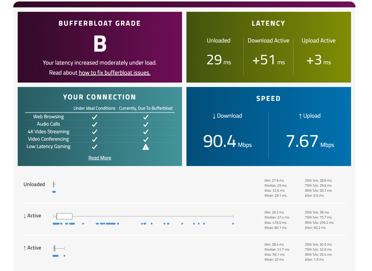

Bunlarda benim değerlerim

Sağolun, ax3600'ün özellikleri çok güzel fakat şu an openwrt resmi destek yokmuş, bir süre bekleyip diğer markaları da değerlendireceğim

Hocam kullandığım modemde hardware offload desteği yok ama software offload desteği var önceden sqm açınca devre dışı kalıyordu son snapshot ile lantiq çhipsetler için bir iki donanımsal nat hızlandırma vs ayar yapıldı artık ikisi neden bilmiyorum ama birlikte çalışıyor.
Şimdide packet paylaşımı yani çoklu cpu kullanımında sıkıntılar var 500 mhz çift çekirdek var birinci çekirdek 100 u buluyor sqm açıkken ikinci ise 70 de takılıyor upload tarafında sıkıntısız çalışan sqm down tarafında sıkıntılı yukarda attığım testte görünüyor.
Belkide yükü bir tık daha dengeli yük paylaşımı olsa cpularda sqm sıkıntısız çalışıcak gibi, aslında yeni bir router alıp ona kurar kafam rahat eder ama elimdeki 100 liralık modemin sınırlarını zorlamak istiyorum
