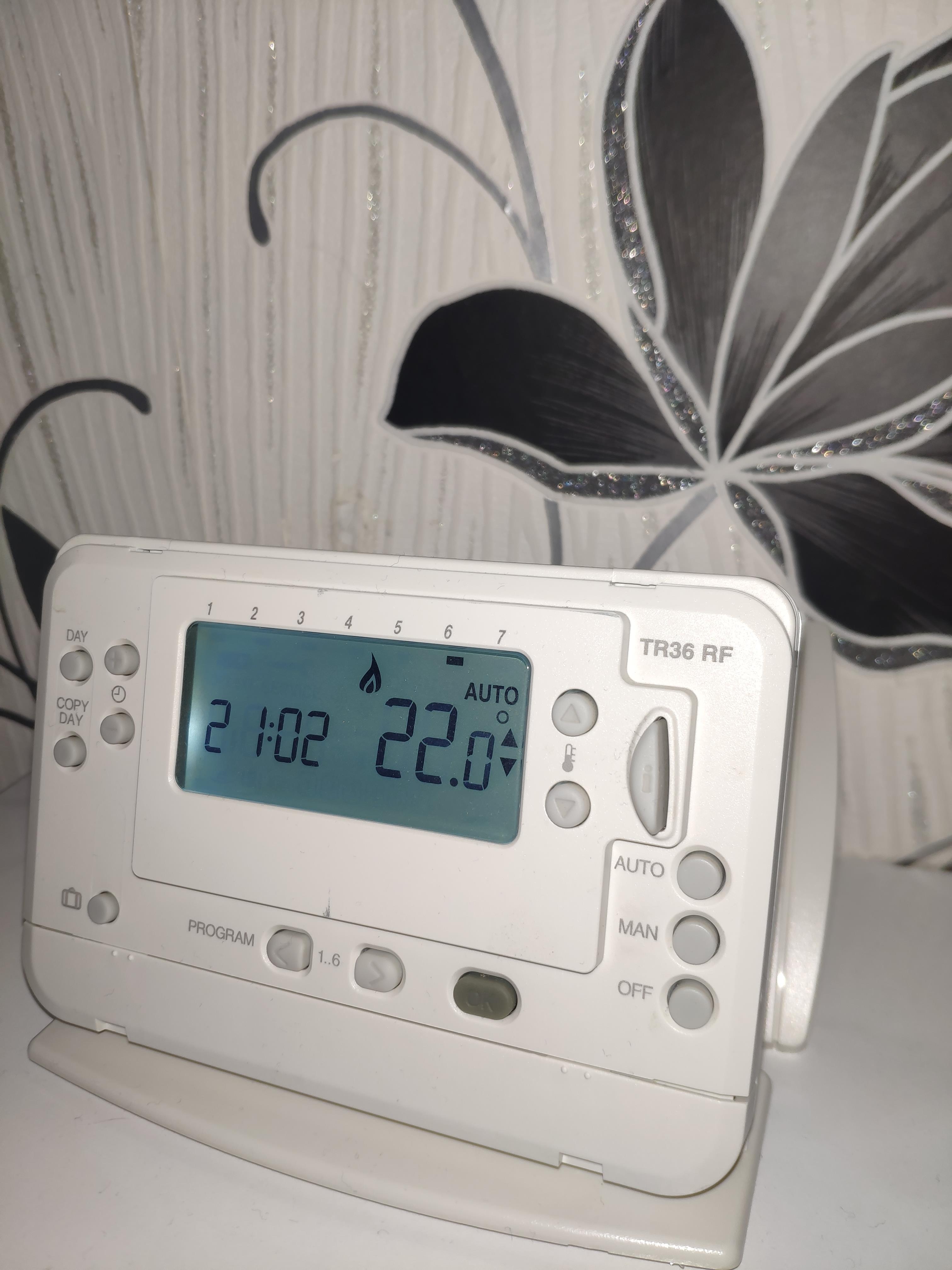

termostadı anlamadım kombi sönüyo termoda alev var termodam dereceyi düşürürsem sönüyor alevi aç kapa yapınca calısıyo sonra calısmıyormuş gibi duruyor bi parametre ayarı varmı ya
Eski kullanıcı adı: AMC
Bu mesajda bahsedilenler: @takıntım
3 yıl
Alev işareti ne takılmayın her an ateşlemeye hazır olduğunu gösteriyor gibi bir anlamı var. Dereceyi düşürdüğünüz zaman kaybolacaktır.herkesin ki aynı < Resime gitmek için tıklayın >
Bu mesajda bahsedilenler: @AMC
İ
3 yıl
Moderatör
bu şekil hocam ara sıra cihazda işaret cıkıyor anlamadım gitti
