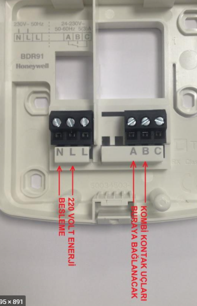

kablolamasını aşağıdaki gibi mi yapacağım.
kombi sigortasında nört ve fazı paralel olarak sigorta çıkışından mı alacağım
Bu mesaja 1 cevap geldi. Cevapları Gizle
