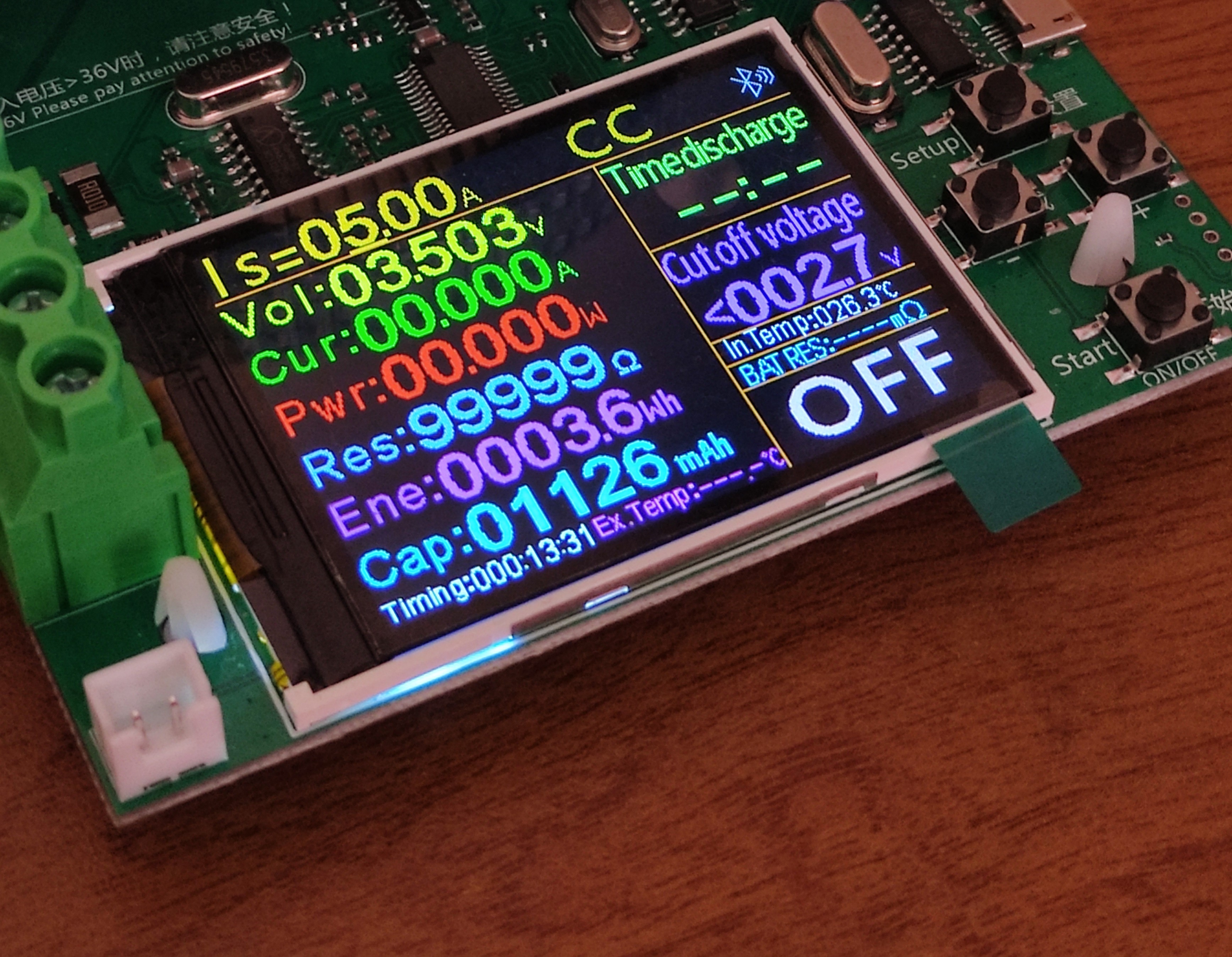

Volta scooterime ait bataryayı test etmek istedim.
2p10s paket şeklinde. 36v 5Ah etiketli.
Birinci grup pilleri test etmek istedim 4 volt başlangıç voltajı. Full dolu değildi yani. Test 2.7 voltta bitecek şekilde ayarladım. Deşarj akımı 5 amper seçtim. 1126mAh çıktı , Olabilir dedim pi l full dolu değildi , lakin dikkatimi bişey çekti , test bitince voltaj direk 3.5 volta yükseldi. İlk test ;

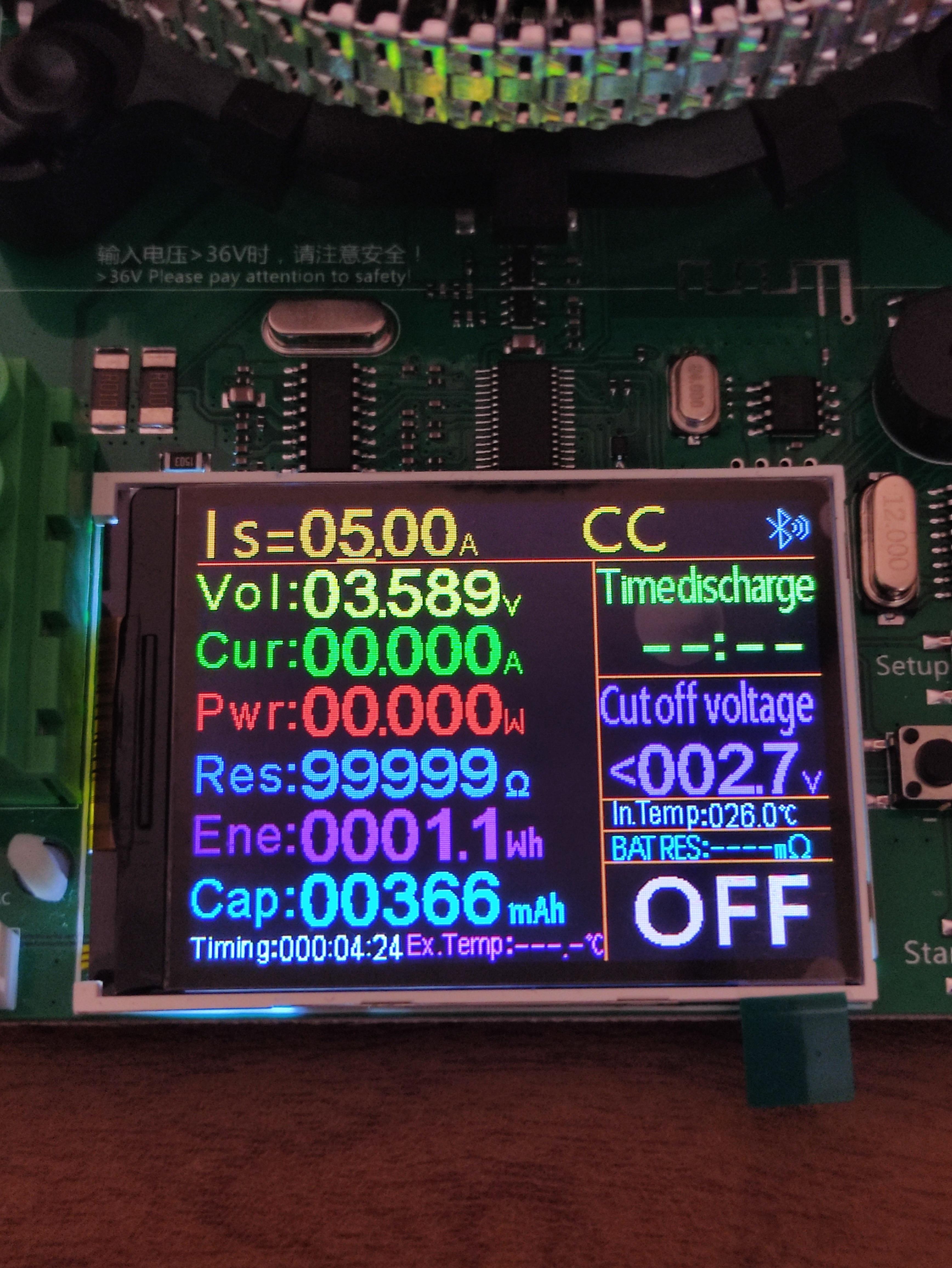

Dedim tekrar başlayayım deşarjı , yine 5 amperle devam ettim , o da ne ? 366 mAh daha aldım pilden .. yine voltaj test bitince yükseldi , bu da ikinci test ;

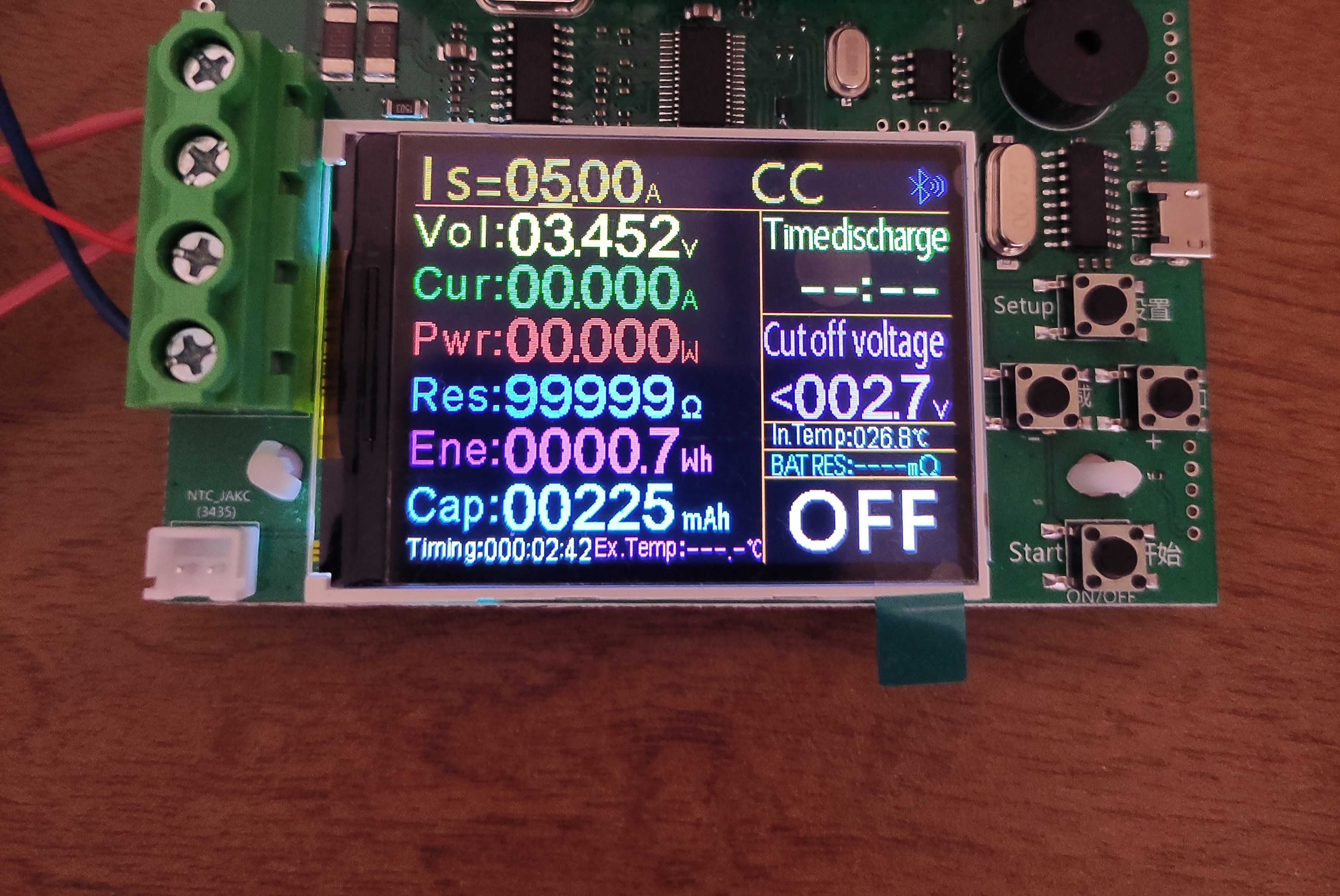

97 mAh daha aldım pilden ??? Bu pil ne zaman 2.7ye düşecek .. < Resime gitmek için tıklayın >
10 amper testi bitince voltaj yine yükseldi bu sefer yine 5 ampere çektim deşarj akımını tekrar başlattım testi ,
225 mAh daha aldım. Bu nasıl iş ???

Piller IEC standartlarına göre test edilir. (IEC 61690 ve IEC 62620 standartları)
Bu standartlar testin nasıl yapılacağını açıklar ve not olarak üretici tarafından belirlenen metot takip edilir diye belirtilir.
Li-ion pillerin nasıl test edileceğini çeşitli videolarda ve başlıklarda anlatmaya çalıştım.
Lityum İyon Piller Hakkında Genel Bilgiler | DonanımHaber Forum (donanimhaber.com)
18650 Pil Kapasite Testleri ve Detaylı İncelemeler | DonanımHaber Forum (donanimhaber.com)
En kısa özetle Li-ion piller genel olarak;
0.5C yani kapasitelerinin yarısı kadar akımla şarj edilirler(3000 mAh için 1500 mA)
0.2C yani kapasitelerinin %20'si kadar akımla deşarj edilirler(3000 mAh için 600 mA)
Bu değerler nominal kapasite sonucu için kullanılabilir.
Ama 3000 mAh bir pili 600 mA ile değil de 1000 mA veya 2000 mA ile deşarj ettiğimizde çok farklı bir sonuç mu elde ederiz? Genel olarak hayır, çok sorun olmaz.
Ama her pili 10000 mA 20000 mA gibi değerlerle deşarj edemeyiz, edebiliyorsak da nominal kapasiteyi bekleyemeyiz.
Burada pilin maksimum devamlı deşarj akımı devreye girer, bazı piller sadece 3-4 amperle deşarj edilirken bazıları 20-30 amper ile deşarj edilebilir.
Paralel sayısı arttıkça bu değer de artar. Yaptığım bazı testler;
Matkap İçin Pil Tavsiyesi (12C'lik 18650 Pil Test Ettim) | DonanımHaber Forum (donanimhaber.com)
Gelelim bu videodaki pillerin durumuna;
Arızalı pilin davranışını kestirmek çok zordur, standart bir davranış sergilemez.
Test edilen hücredeki paralel hücrelerden en az 1 tanesi arızalıdır, punta problemi vardır vb.
Bunun dışında bir pili 2.7 volta kadar deşarj ettiğinizde bir süre sonra voltajın yükselmesi normaldir. Ne kadar yüksek bir akımla deşarj ederseniz veya pil ne kadar arızalı ise deşarj sonrasında voltaj o kadar yükselir diyebiliriz.
5000 mAh yazan bir pil 1000 mAh çıkıyorsa çok ciddi sıkıntı vardır. Ben olsam ve imkan varsa tüm hücreleri söker teker teker test ederdim. (Bu aslında en son uygulanması gereken çözümdür, normalde paralel gruplar veya bataryanın tamamı test edilebilir)
