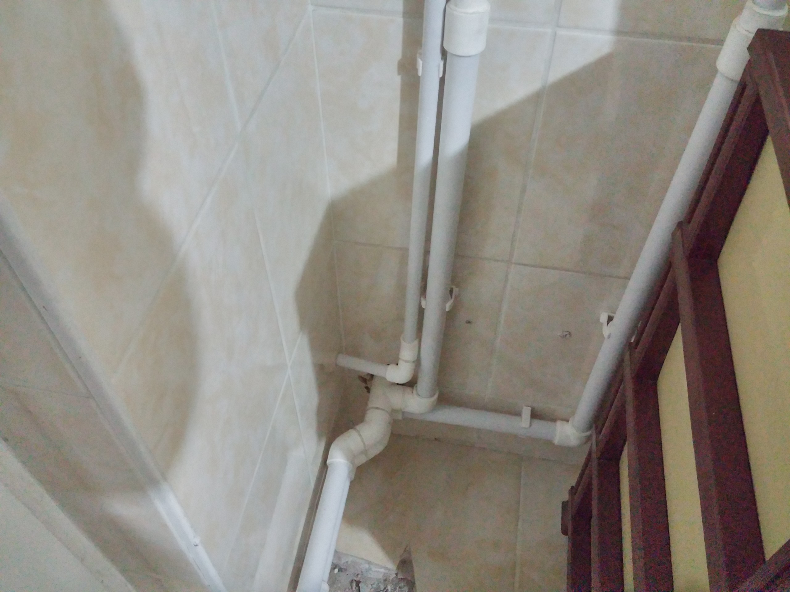

Dün tamamen bitti montaj işlemleri. Resimlerini de ekledim. bu işten anlayan eş dost işçiliklerinin güzel olduğunu söylediler. Sizlerinde fikirlerini almak isterim.
