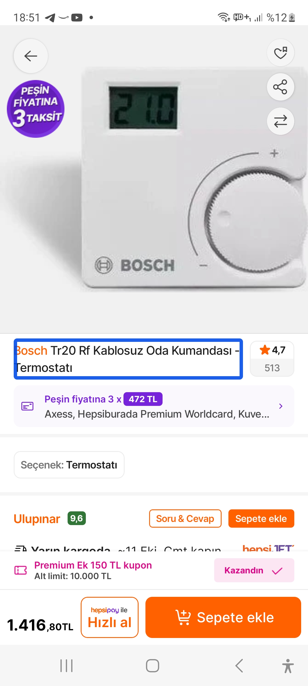

arkadaşlar bu kombi modülasyonlu termostat için uyumlu mu
uyumlu ise makul fiyata var mı öneriniz şu ürünü buldum bu olur mu kullanan var mı nedir tavsiyeniz

Bu o.t on-off çalıştırır modülasyonlu değil ama hassasiyeti iyi

Modülasyonlu olarak en uygun ne önerirsiniz
Şu anda Mars marka standart On Of kablosuz cihaz var fakat hassasiyetinden pek memnun değilim değiştirmeyi düşünüyorum Sizce modülasyonunu almak büyük bir avantaj sağlar mı

https://www.bosch-homecomfort.com/tr/tr/ocs/residential/oda-kumandalari-754596-c//
Modülasyonlu o.t muazzam tasarruf yaptırmaz ama konfor sağlar
Kablolu kullanacaksanız modülasyonlu önetirim

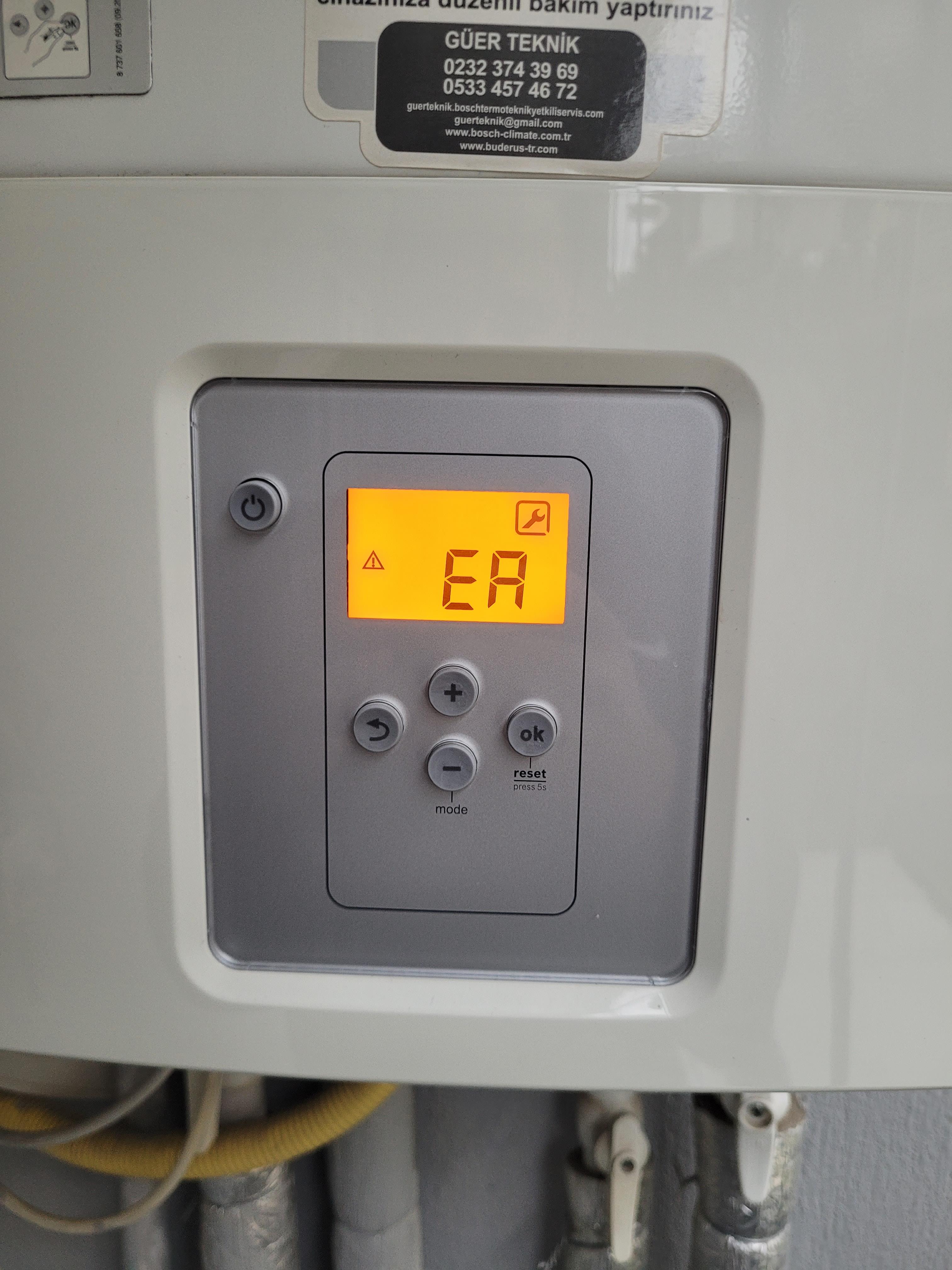

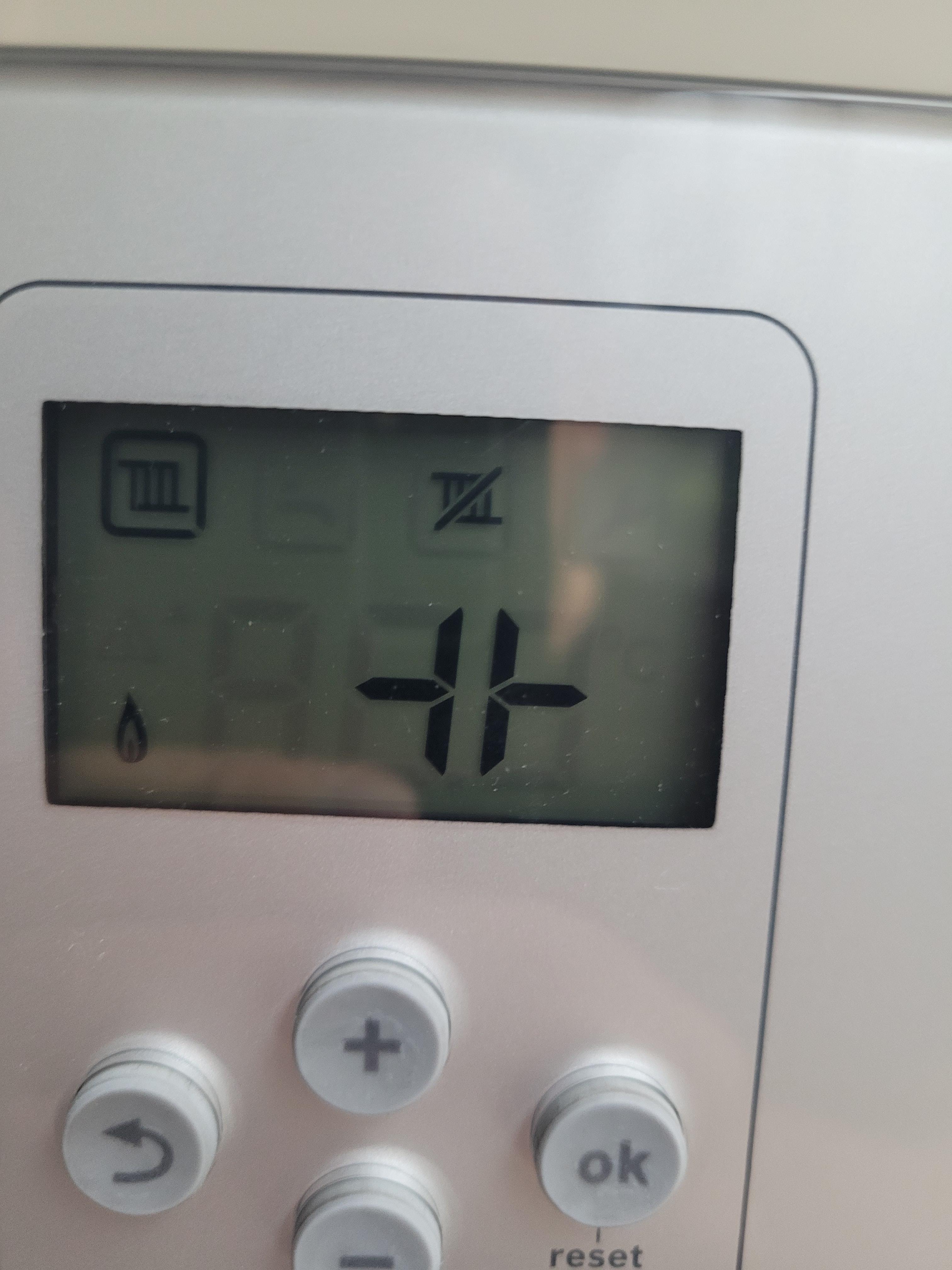

Arkadaşlar malum havalar soğud. Bahardan beri petekleri ilk defa açtım. Açtıktan 5-10 dk sonra EA hatasını aldım. Resetledim 10-20 dk çalıştı yine EA, 3. Defa reset attım 20-30 dk sonra EA Hatası aldım. En son EA dışında aşağıda fotoğrafını paylaştığım şekil çıktı. 4. Ne yapmam gerekiyor?
3 ay (168 mesaj)
Son fotoğrafdaki durum arıza değil kombi yoğuşma yaptığının işareti. Sorun yok kullanabilirsiniz
