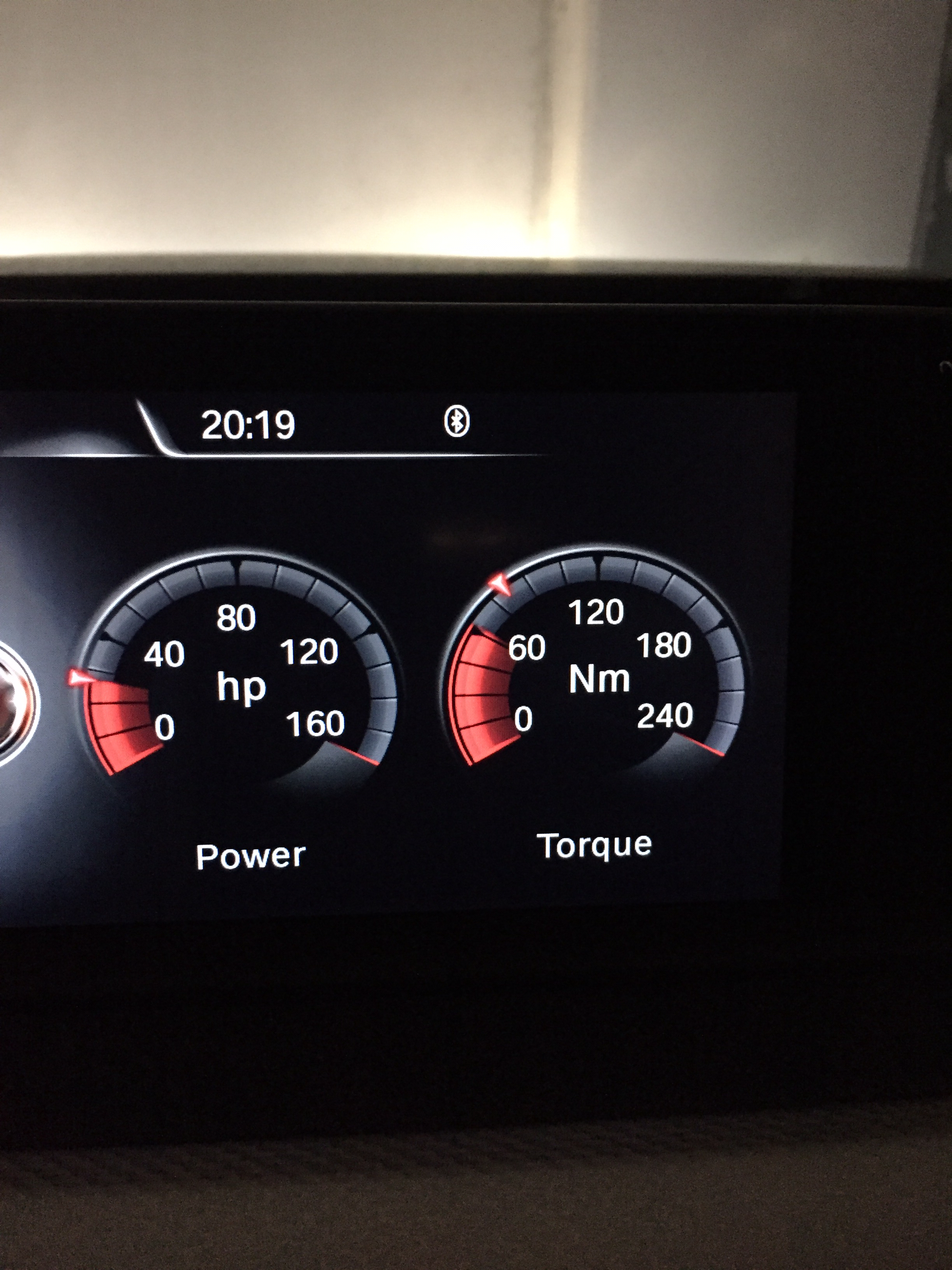

Arkadaslar bugun kodlama ile Spor gostergelerin M tipi gostergelerle degisimi (sadece renk farkli ama daha guzel gibi geldi bana) ile B38 kodlu benzinli (418,318,218) araclarda yol bilgisayarinsa dijital motor suyu gostergesini açtim 418i Coupe aracimda. Motor sicakligi ideal isida degilse OK yazan yerde uyari cikiyormus fazla basma gaza diye ama deneyemedim kodlama yaparken arac zaten sicakti, yarin sabah deneyecem
