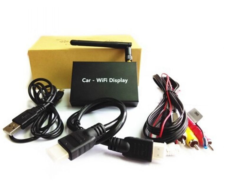

2015 1.18 lci aracım için ebayden bu wifi smartphone mirroring modülünü aldım nbt ünitesinde hdmi çıkışı varmı bağlamak için ayrıca bu modül bağlanınca kodlama gerekirmi Bandırmada ikamet ediyorum Bursa veya İstanbulda bildiğiniziyi bir usta varmı montajlayabilecek şimdiden teşekkürler
pm gönderildi...

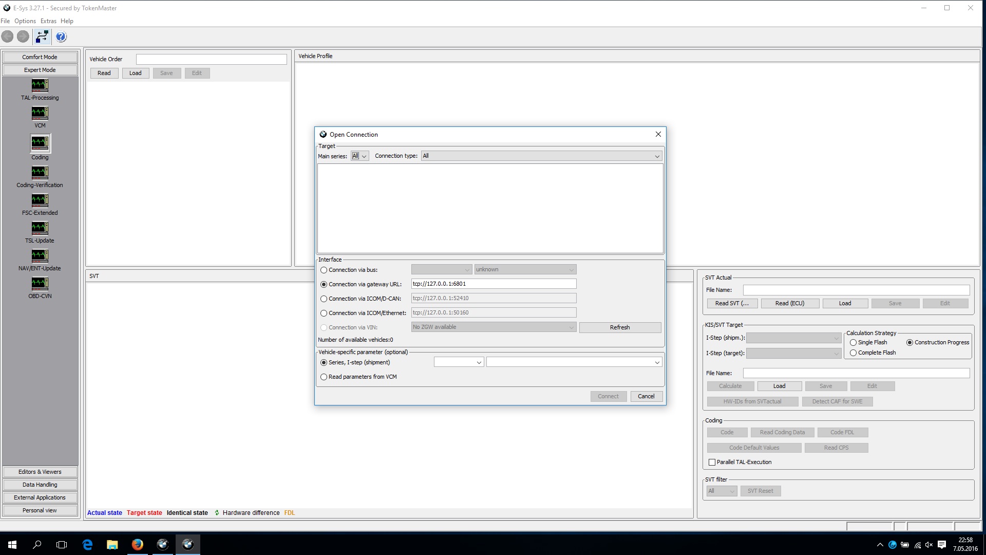

Daha önce kurmama rağmen E-SYS programını tekrar kuramıyorum. sizce nerde hata yapıyorum? aşağıdaki ekranda kalıyor.< Resime gitmek için tıklayın >
