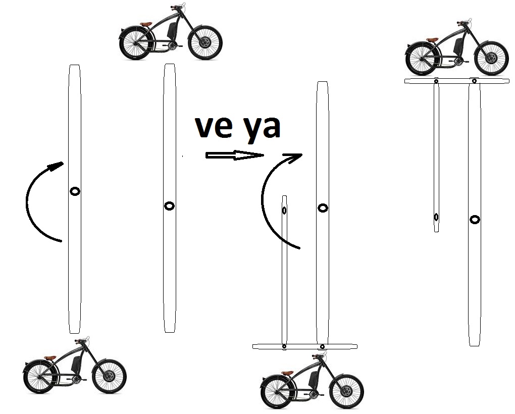

Merhaba arkadaşlar. İyi çalışmalar İki evin arasında kalmış arka bahçeye açılan dar bir yola bisikletimi park ediyorum. Yolu kapatıp bahçeye girmeyi zorlaştırıyor. Bisikleti bahçeye bıraktığımda her defasında çıkarması zor oluyor. Çözüm olrak bahçeye giden yolun üzerinde bisikletimi askıya alıp yukarı kaldırmak istiyorum. Yaklaşık 3 metrede evin beton kısmı var. Çelik dubelleri betona atılacak ve bisikletin yağmurdan ıslanmaması için küçük bir çatı yapmayı düşünüyorum. Makaralı sistemi nasıl yapabileceğim hakkında hiç bilgim yok. Bisikleti iki yerinden tuturmam gerekecek, yukarı çekereken dengede düz durması gerekiyor. Aşşa düşürmemek için yavaşlatan bir düzenek, bisikleti yukarı çekereken ağırlığını çok hissedilmemeli , mekanizmayaya motor eklene bilir. Tabi elektirik kesintiside göz önünde bulundurulmalı
Bisiklet ıslansa ne olur ki? Mekanı görmeden uygun çözüm üretilemez. Ama bir trapez sac parçası rahatlıkla konur yağmur kesici olarak. Bisiklet ağır bişi değil, hiç palanga işle uğraşmayın. Çok isterseniz hareketli makara kurarsınız. Basit bişi. İpin ucunu iki kısa ipli kanca olarak yapın ama tek iple çekin. < Resime gitmek için tıklayın > Uzunca bir kol düşünün. Ortasından duvara sabitlediniz ve dönüyor. Bisikleti aşşağı ucuna bağladınız. Sonra kolu döndürüyorsunuz ve bisiklet kolun ucuyla beraber yukarı çıkıyor. Ama daha güzeli four bar mekanizması. Uzun kolun yanında bisikletin paralel kalkması için ayrı bir kol daha var. Bu o kadar uzun değil, sadece eş merkezli bağlı. DÖnerken bisikletin bağlanacağı yere paralel kısım hep aynı doğrultuda kalıyor. Sadece kolların üst üste binmemesi için uzun olanı biraz (3-5cm) duvardan uzak monte edersiniz Kısa olan kolu da alttaki paralel kola dıştan bağlarsınız. < Resime gitmek için tıklayın >

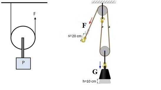

Abartarak çizdim. İnce kollarla yapabilirsiniz. Makara ve ip diyorsanız zaten bildiğimiz hareketli makara sistemi kullanacaksınız.< Resime gitmek için tıklayın > Bu hareketli makaranın bir ucu tepede sabit olacak. Diğer ucunu siz çektiğinizde yarı yarıya kuvvet azaltırsınız, iki kat daha fazla ip çekmeniz gerekir. Çekeceğiniz ipin ucunu da yukarıya asacağınız ek bir sabit makaradan geçirirseniz, iş çözülür. < Resime gitmek için tıklayın >
