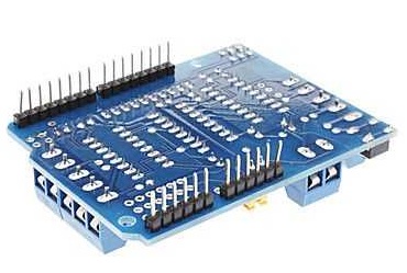

2 pin gerektiğini bende biliyorum hocam.http://www.robotistan.com/arduino-motor-surucu-shield-arduino-motor-driver-shield
Yukarıdaki linkteki gibi shield. Bütün çıkışları kapatıyor. Kullanılmayanlardan kablo çekicem galiba?
Shield uzerinden kablo lehimleyerek cikis alabilirsin butun pinleri kapiyor diye tum pinleri kullanacak degil. Istedigin dc motoru kullanmayan pinlerden cikis alip led surebilirsin.

Robotistan'ın ürününde sanki pinlerin yanındaki padlere lehim yapabiliyor gibi görünüyor.Pinlere bağlantısı var gibi.
https://www.robolinkmarket.com/arduino/arduino-shield/motor-control-shield.html
Direk pin çıkışı olarak 3.3v ve 5v var.Bi bak bakalım.

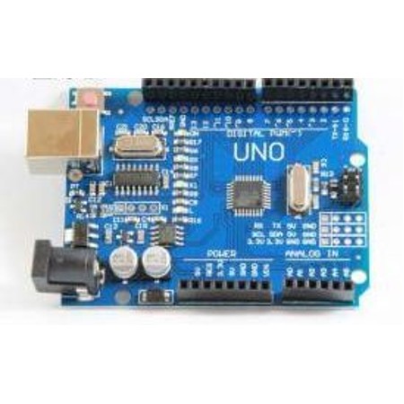

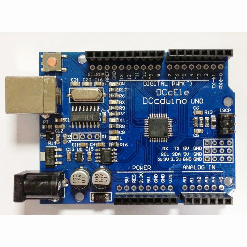

Hocam bende bu kart var.
Bununla yapabilir miyim ?

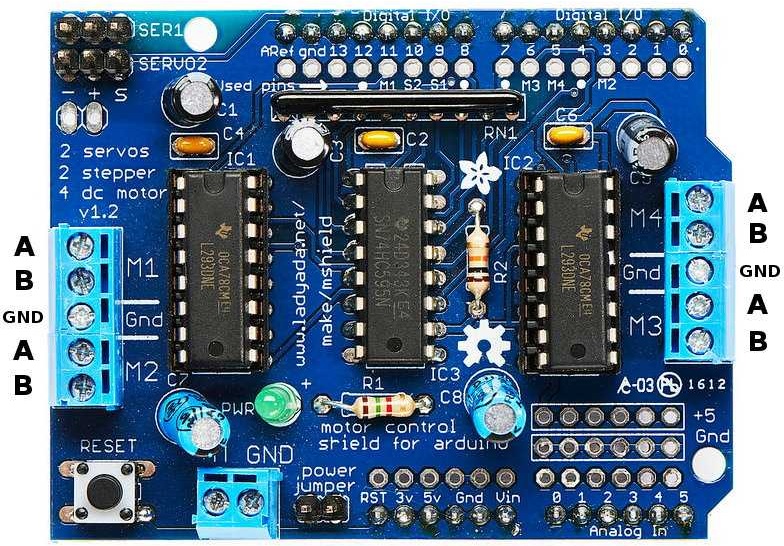

Üzerinde L293D barındırıyor.Motor sürmen için ideal bir kart.
Sadece motora ne yaptıracağın önemli.Kaç amper çekeceği önemli.

şu tip olanlardan alırsan diğer bacakları rahatlıkla kullanabilirsin.
