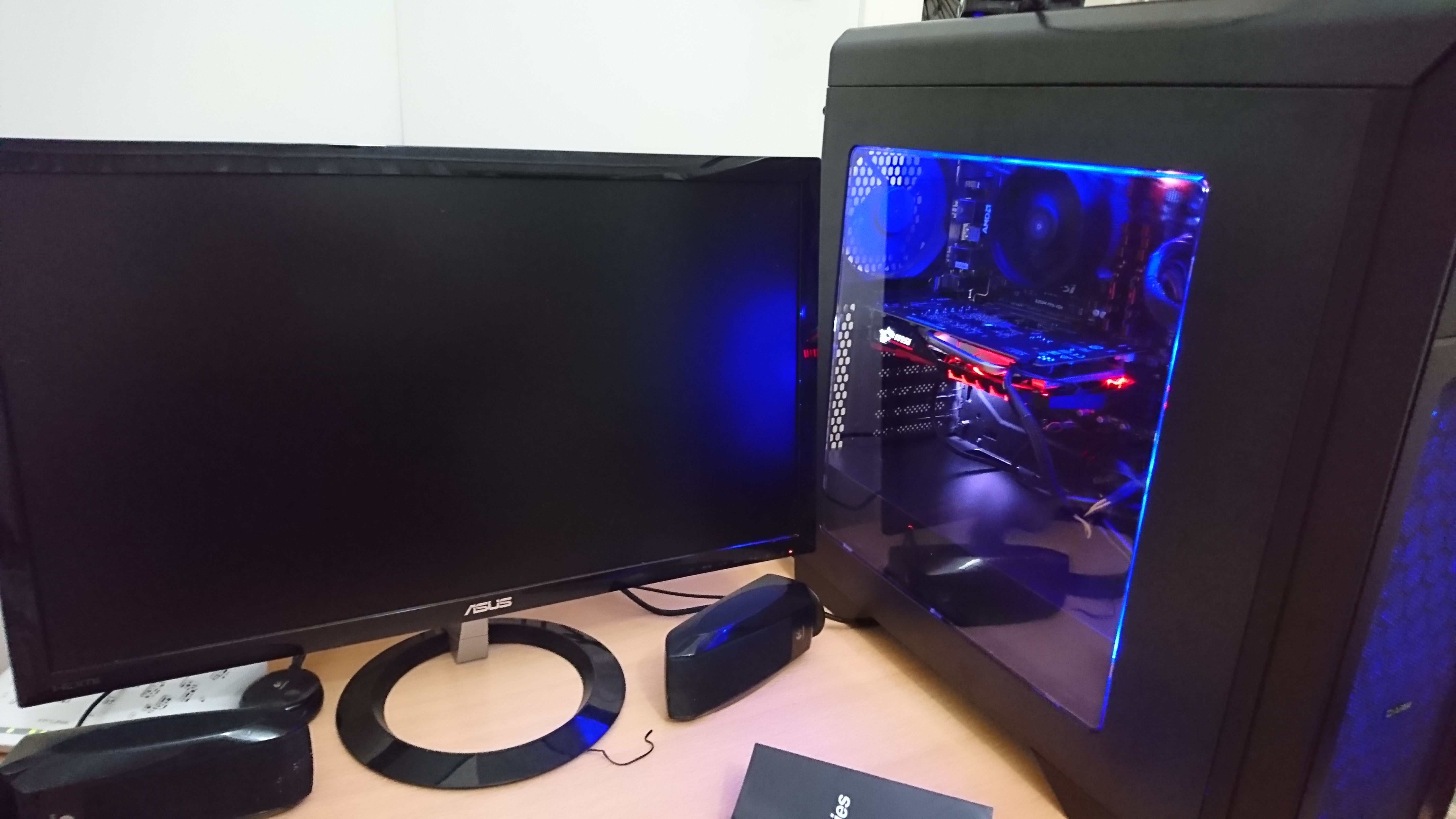

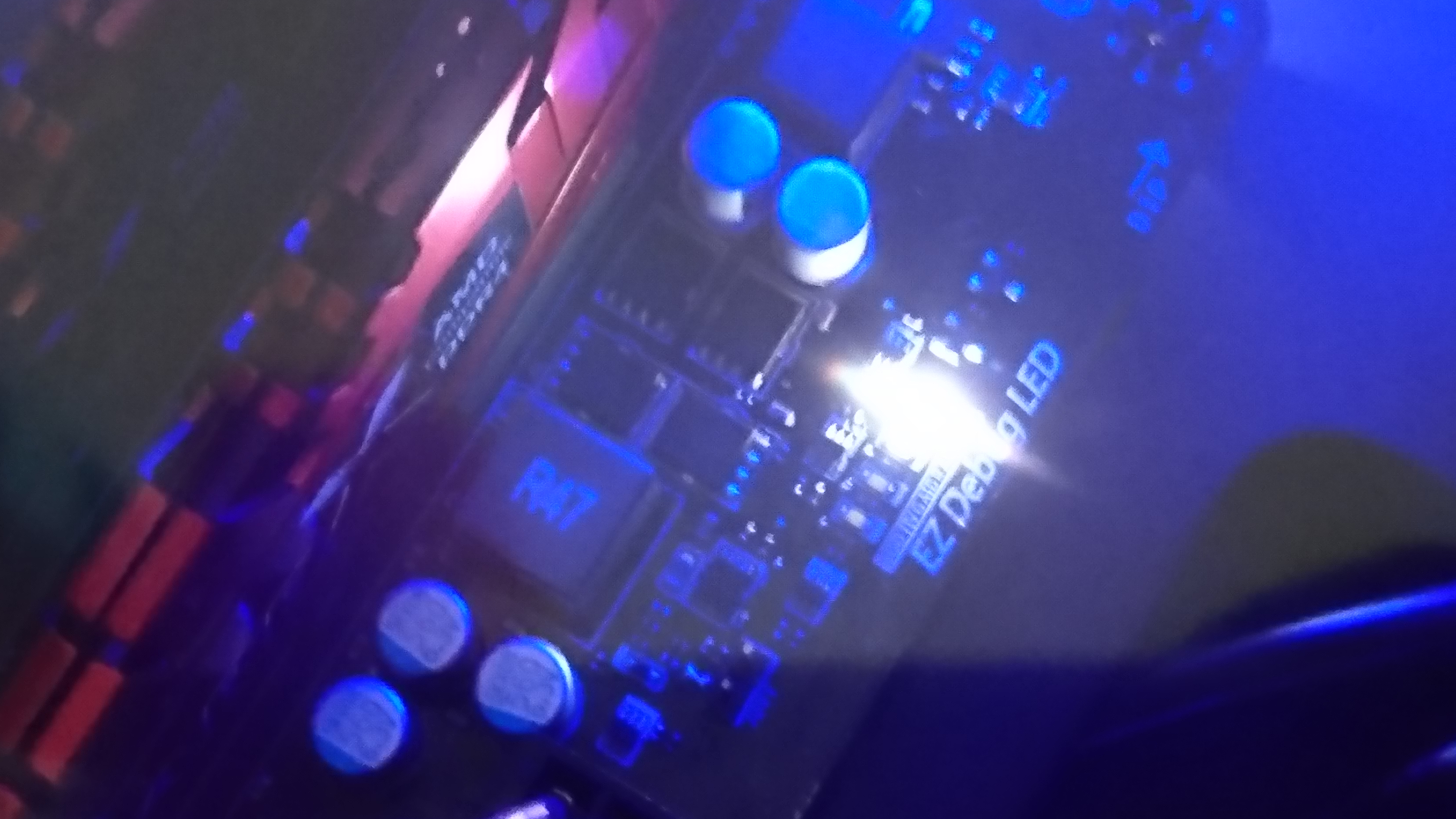

Beyler yeni bilgisayar topladım kurdum açıldı. Biraz oynadım sonra Live Update'den BIOS güncelledim. Yeniden başlatma yaptı ama sonra görüntü gelmedi. Kasadaki bileşenler çalışıyor ama görüntü yok. Anakart modelim MSI B350M PRO-VDH. Ve Ez Debug Led lerden CPU olan yanıyor yani işlemcide sorun var diyor ama işlemciyle ilgili bir şey olamaz çünkü sistem çalışmıştı ve hatta oyun oynamıştım. Msi ın kendi programıyla yaptım neden böyle bi sorun oldu?
