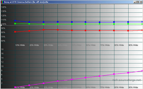

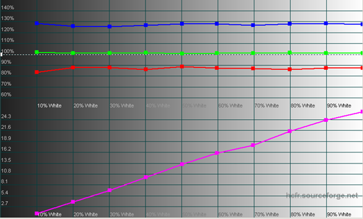

Bir örnek vermek gerekirse soğuk ve sıcak tonlarının beyaz dengelerinin grafiksel dökümleri bu şekilde;
Soğuk:
Sıcak:
Bu resimlerde üstteki kısım (üç ana rengin olduğu kısım) beyaz dengesinde hangi rengin ağırlıklı olduğunu, alttaki kısım da (mor çizgili kısım) hata miktarının büyüklüğünü gösteriyor.
İdeal olarak bütün ana renklerin %100 çizgisinin hizasında dengede bulunmasını, alttaki hata miktarının da (dE delta-error) mümkün olduğu kadar küçük değerler getirmesini bekliyoruz. 10’un altındaki değerler eskiden iyi kabul ediliyormuş ama şimdi 5’ in altında olması isteniyor. dE 3’ ün altında olursa göz ile farketmesi çok zor yani çok iyi değerler gösteriyor (burada bunun da altına indik ) .
Göreceğiniz gibi sıcak, soğuk’a göre çok daha iyi durumda ama yine de çok daha iyi olabilirdi. Hata değerleri özellikle yüksek parlaklıklarda 8 civarına çıkıyor.

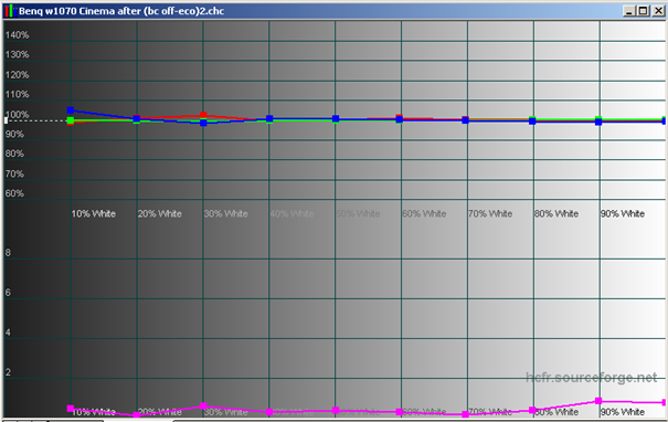

Bu değerleri girmeden önceki ve girdikten sonraki grafikleri paylaşıyorum:

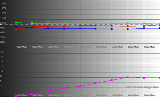

Beyaz dengesi önce:
Beyaz dengesi sonra:

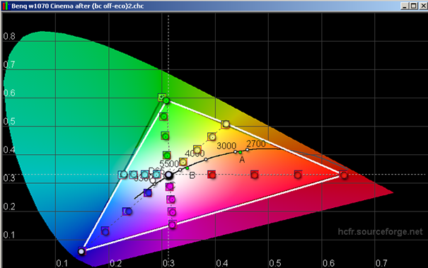

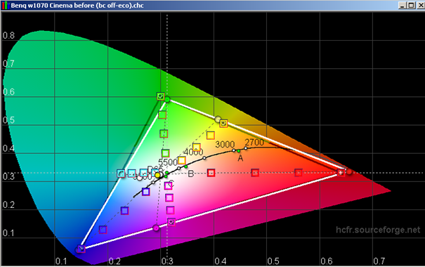

Renk doğruluğu önce:
Renk doğruluğu sonra:
Gördüğünüz gibi kalibrasyon sonrası beyaz dengesi ve gri tonlaması mükemmele yakın (göz ile ayrılamalayacak kadar küçük hatalar var, önceki hata ortalama: 4.64, max: 8,39, sonraki hata ortalama: 0,41, max: 0,84)
Renklerde de mavi ve cam göbeği dışındaki 4 renkte de düzelme var (bu ikisi zaten iyiydi). Renklerdeki hata oranları kırmızı ve mor dışında zaten iyi durumdaydı (ortalama dE: 3,39, maksimum dE: 7,37 ile kırmızı)
Gördüğünüz gibi kalibrasyon sonrası karelerle işaretlenen ideal noktalara çoğu ölçüm tam oturuyor üstteki yeşil haricinde.
Kalibrasyon sonrası renklerdeki ortalama hata ise dE: 0,71, maksimum dE: 1,4 ile yeşil oldu.
Ara doygunluklar (saturation) bütün renklerde iyi durumda, yeşil renkte maksimum doygunluk değerinde grafikte de görünen bariz bir sapma var (çok uğraştım ama düzelmedi malesef) ama bu haliyle bile algılanabilir değerin altında.
Bu renk grafikleri nedir derseniz bu şekil 1931 yılında belirlenen xyY koordinatlarına göre belirlenen (normal) insanın görebildiği tüm renkleri yansıtan renk uzayı (CIE 1931 diye geçiyor).
Ortadaki üçgen ise rec709 olarak geçen HD yayın olarak izlediğimiz sinyaldeki renkleri içeriyor, rec 601 olarak geçen SD sinyaline göre biraz daha geniş bir üçgen yani az biraz daha fazla renk içeriyor. Farklı standartları temsil eden üçgenler de var.
Ölçtüğümüz ana renklerin bu üçgenin köşelerindeki karelere tam oturmasını bekliyoruz (ara renklerinde çizgilerin üstündeki karelere).

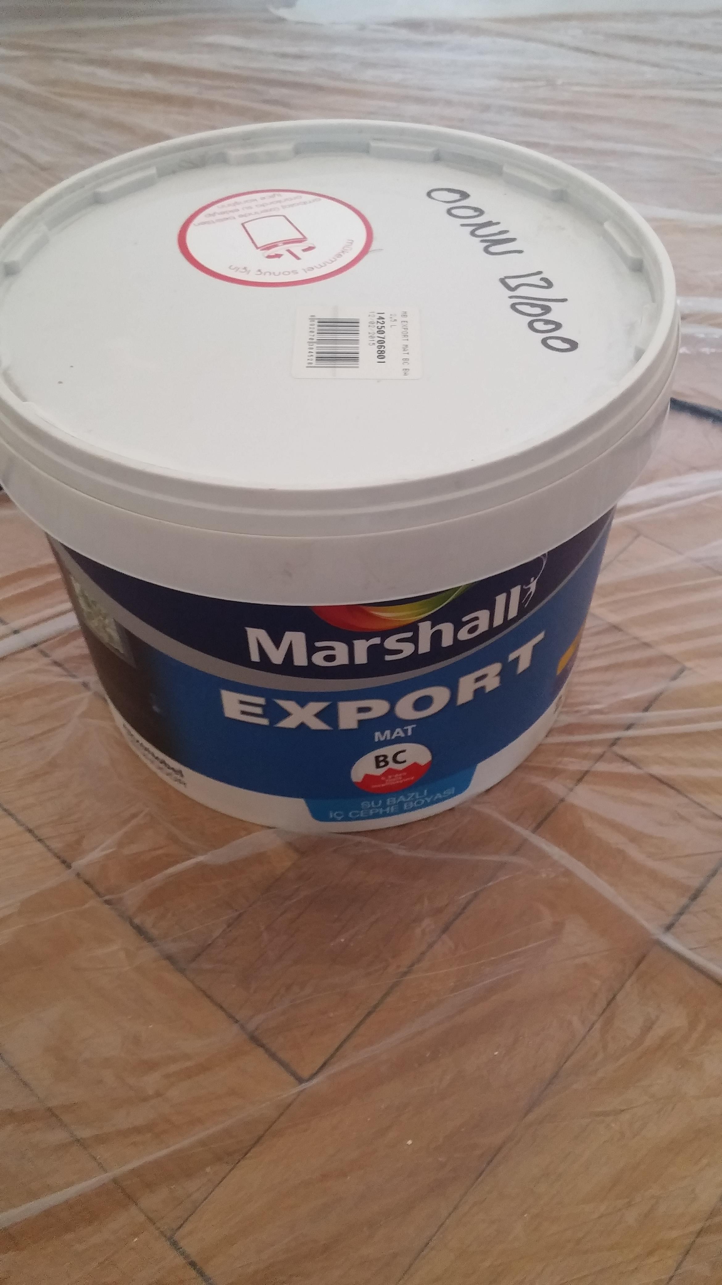

Perde yerini tutmaz ama boya konusunda ekteki boyayi tavsiye ederim ben bu sekilde kullaniyorum oldukca memnunum, zaten boyayida buradaki arkadaslar onermisti Marshall Export Mat (renk kodu resimde me...

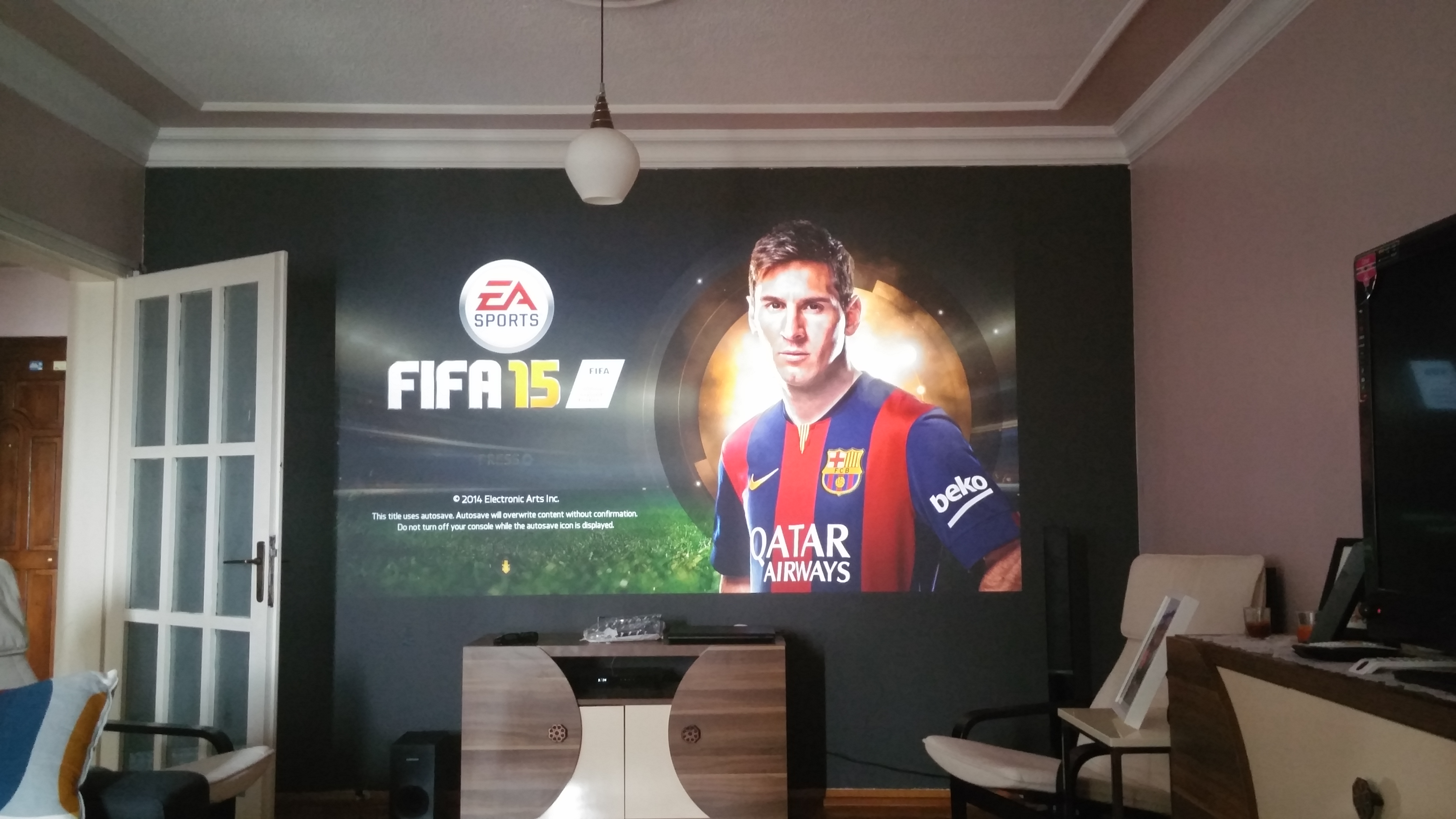

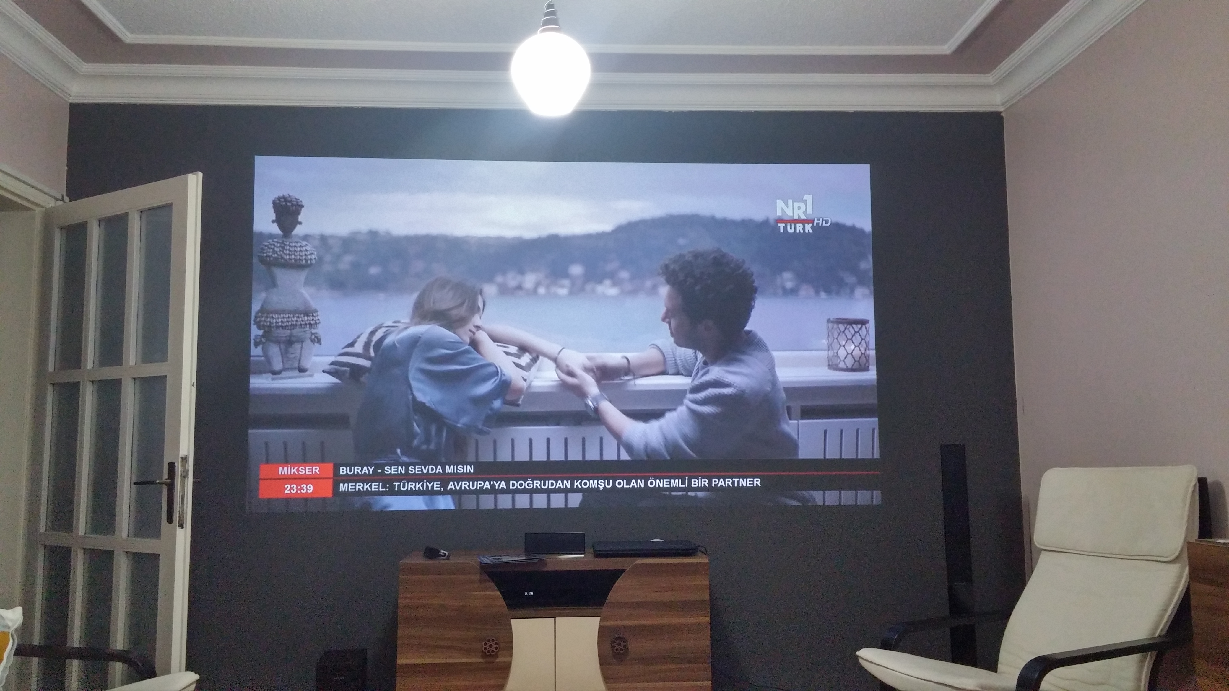

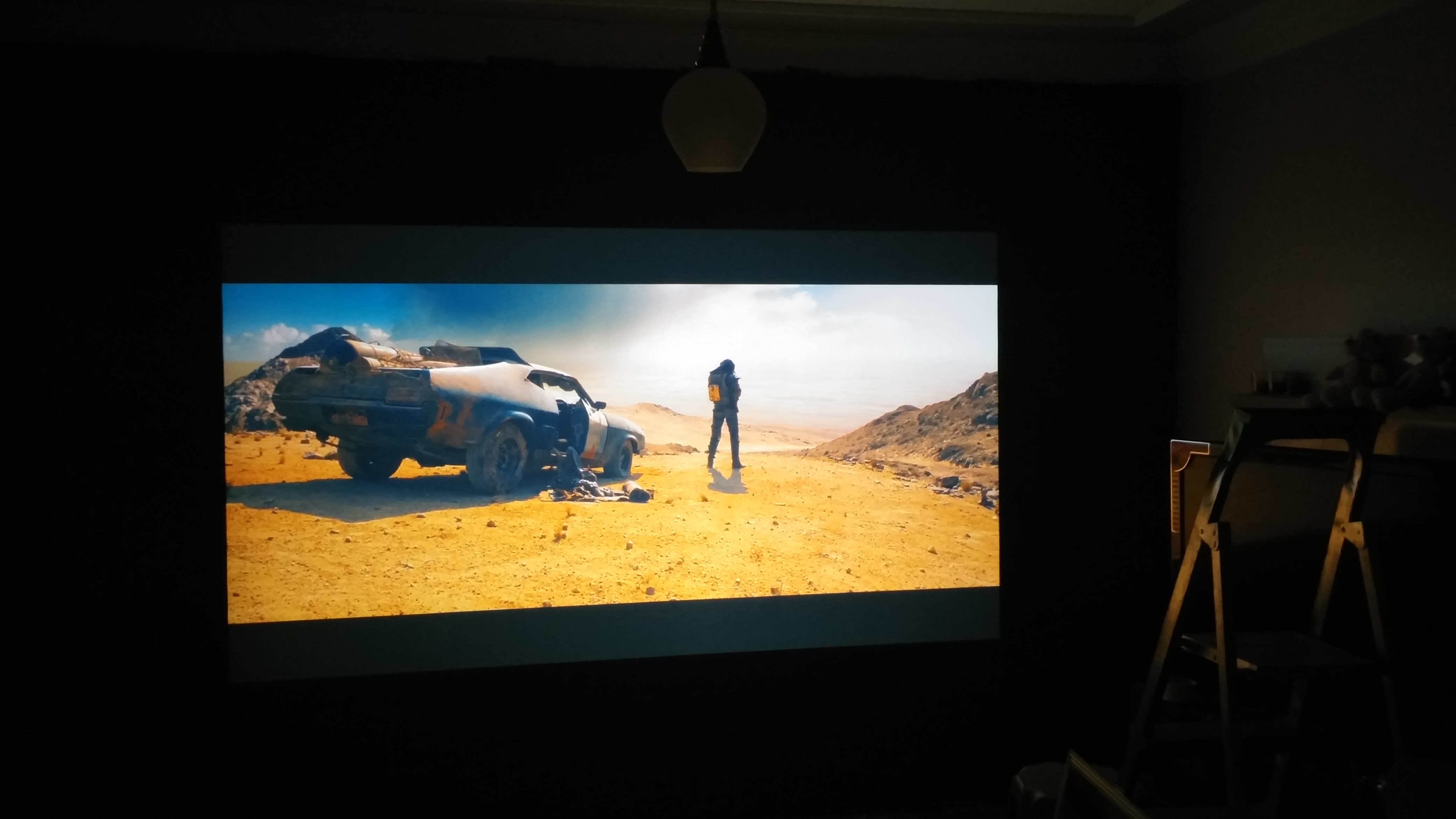

Merhaba arkadaşlar,
Yeni evimize taşındık, tadilatlar bitmek üzere. Odanın birine müzik, sinema ve dart için el koydum...
Daha önceki fixed frame denememden sonra bu sefer de benzerini fakat daha iyisini yapmak istedim. Maalesef yine %100 istediğimi elde edemedim fakat sinema olayına en çok burada yaklaştım ve çok mutluyum :))))
Aşağıdaki fotolarda perde süreciyle ilgili birkaç detay bulabilirsiniz. Zamanım olduğu bir ara zorlukları ve püf noktalarını anlatmaya çalışacağım.
Perdenin boyutu 280x160. Görüntü boyutu 250x140, yaklaşık 113" (16x9).

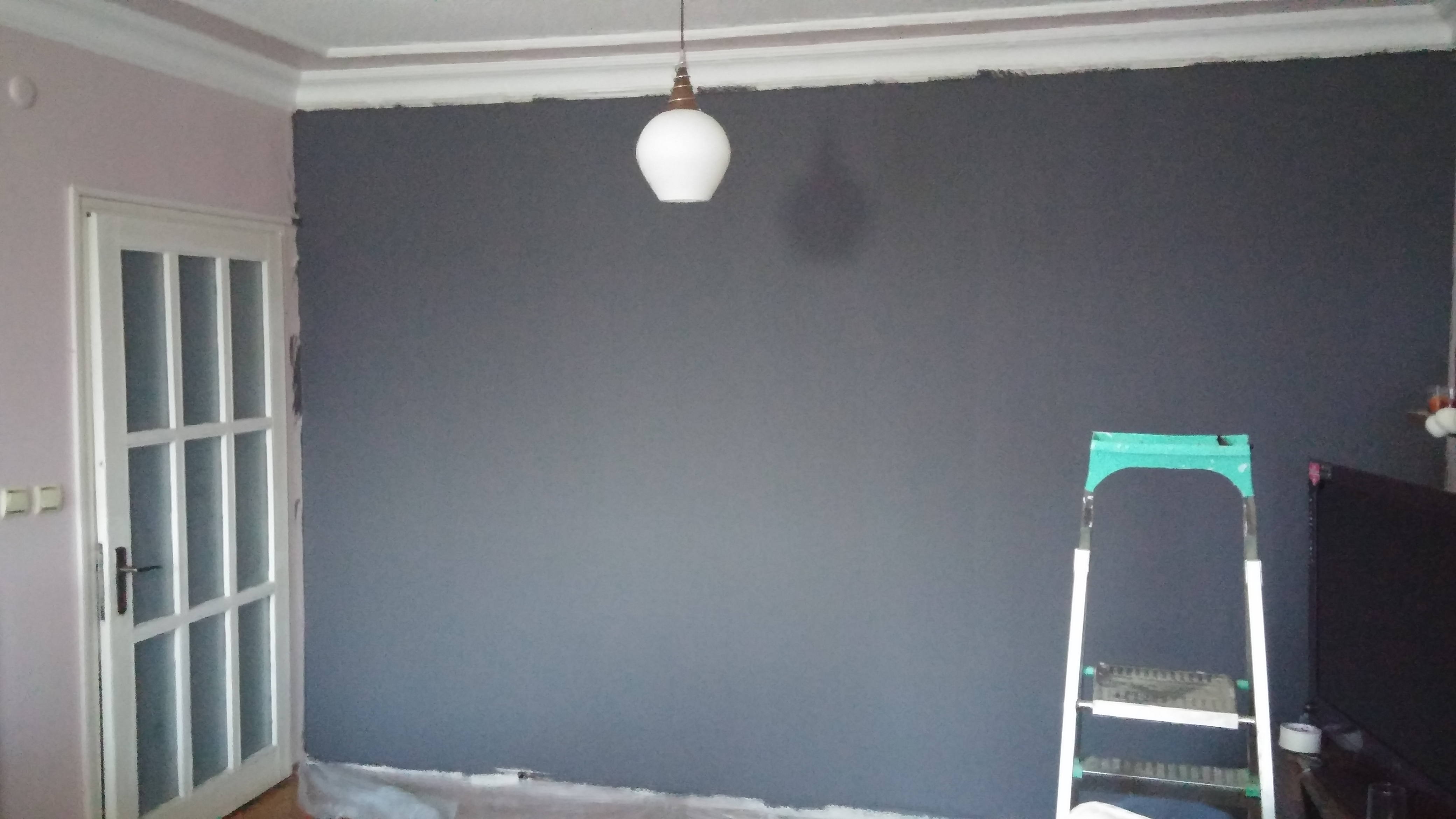

1) Arkalık yerine kalın sunta kullandım. 2 parça yerde karkasın üzerine oturtulduktan sonra duvara monte edildi ve iki parçanın birleştiği yere çelik macun sürüldü. Geri kalan yerlere normalde sitelerden aldığım sunta macunu kullanacaktım fakat bozuk çıktığı için saten alçı kullandım. (fotolardaki Recep Usta'ma buradan teşekkür ederim birkez daha)
2) Çelik macun ve saten alçı 1. kat
3) Boya 1. kat (caparol grau 20), 2. kat ve 3. kat
< Resime gitmek için tıklayın > < Resime gitmek için tıklayın > < Resime gitmek için tıklayın >
4) Çok eğik duvar ve tavan yüzünden projeksiyondan gelen görüntüye göre bant çektik ve kenarları siyaha boyadık
5) Bitmiş hali (sol üst köşede hafif bir bozukluk var ve bazı noktalarda bantın kavlattığı boyanın rötuşları yüzünden ıslaklık var, daha sonra buralar kurudu ve düzeldi). Son fotoyu dün gece whatsapp'dan çektim (düşük kaliteli ama fotosuz da olmazdı yani)
Gördüğünüz gibi alt orta ksıımda içbükeylik sorunu var fakat görüntü esnasında fazla bir rahatsızlık vermiyor. Yukarıda bahsettiğim gibi gelen görüntüye göre bant çektiğimiz için aydınlıkta karanlığa göre daha kötü duruyor ama film başladığı an gözüme takılmıyor.
Sırada şerit led (ambilight) uygulaması, i1display pro/calman ile kalibrasyon ve taşyünü ile basstrap'ler var...
Saygılar.

yapımına devam ettiğim sinema odamdan ışıklı ortam testi çektim sizin için. Dağınıklık için kusuruma bakmayın oda yapım aşamasında daha boya tam bitmedi :D ışık kameradakinden çok daha fazla aydınlatıyor. Nekadar aydınlattığını anlayabilmeniz için kamerayı yere tutup ışığı açıp kapadım.
Görüntü boyutu sol üst köşeden sağ alt köşeye 3 metre

Merhaba Arkadaşlar;
Bende geçen hafta itibari ile BENQ W1110 kullanıcısı oldum ve duvar boyası araştırmalarım sonucunda marshall dan antrasit bir renk koduna ulaştım.Resimleri sizinle paylaşıyorum.Hiç deneme yapmadan direk duvarı boyadım :) Ne cesaretse.Bir haftalık izlenimlerimi paylaşmak istiyorum çünkü herkesin merak ettiği yada arayışta olduğu bir konu bu faydamız dokunsun.Öncelikle benim boyadığım koyu renk duvar boyasında siyah renkleri çok çok iyi alabiliyorsunuz ve ışık açıkken izlenebilecek şekilde canlı görüntü alabiliyorsunuz.Işık kapalıyken Film izlerken ten rengi biraz soluk,Maçlarda yada oyun oynarken yeşil saha görüntüsü contrast gri yada beyaz kadar çok parlak değil.Aslında beyaz predede siyah renkten feragat ediyorsunuz koyu renk duvardada beyazdan biraz feragat ediyoruz.Kendi kanımca :)< Resime gitmek için tıklayın >

Perde yerini tutmaz ama boya konusunda ekteki boyayi tavsiye ederim ben bu sekilde kullaniyorum oldukca memnunum, zaten boyayida buradaki arkadaslar onermisti Marshall Export Mat (renk kodu resimde mevcut)

...şimdi tesadüfen gördüm.çok iyi cihaz.ufak bi katkım olsun istedim.sizlere süper kalibrasyon veriyorum:
Preset: User 1
Brightness: 51
Contrast: 53
Colour: 50
Tint: 50
Sharpness: 8
Colour Temp: Normal
Lamp Power: Economic
Advanced
Clarity Level: 0
Gamma: 2.2
BrilliantColor: Off
Colour Temp Fine Tuning: Red Gain 96, Green Gain 88, Blue Gain 95, Red Offset 256, Green Offset 256, Blue Offset 256
Colour Management: Red - Hue 50/Gain 52/Saturation 49, Green - H 64/G 48/S 50, Blue - H 52/G 47/S 50, Cyan - H 50/G 47/S 50, Magenta - H 70/G 51/S 50, Yellow - H 64/G 50/S 47
Aspect Ratio: Real
