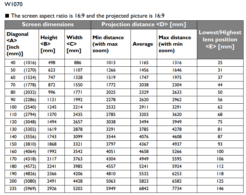

Merhaba,
Sorunuza elimden geldiğince kısa bir şekilde ekteki resimle açıklama getireyim.
İstediğiniz ölçülerde 190 inç ve üstü; 235 inçe kadar görüntü alabilirsiniz.
Tabi bu ne kadar iyi bir sonuç verir bilmiyorum ben 300 x 169 perde ile kullanacağım dediğimde ooo çok büyük demişti herkes. ki sizin istediğiniz ölçüler baya büyük ölçüler cihazın lümenini dikkate almak gerekli performansı ne denli etkiler. Belirtmiş olduğunuz mesafelerden deneyen varsa daha faydalı yorumlar alabilirsiniz.

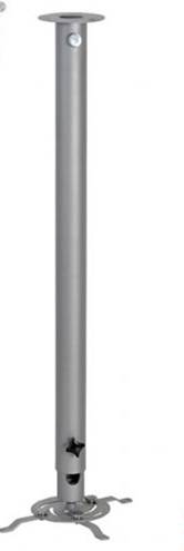

Az once 150 cm yuksekliginde aski aparati siparisi verdim :)
Tavana asip sabitlemeyi tercih ettik, umarim yanilmayiz.

150cm ciddi bir mesafe, ülkemizdeki askı aparatlarının cogunun kalitesi cok yüksek olmadıgından dolayı 150cm gibi uzun bir mesafede ufak titreşimler ekranda büyük titremeler olarak size geri dönebilir, mümkünse cok iyi sabitlemenizi tavsiye ederim ama bence de en mantıklısı bu mesafe yerine bir masa/sehpa üzerine koyup tavan yerine yerde durması
Bu mesajda bahsedilenler: @EvrimS
10 yıl
Dediginiz gibi bir sikinti olabilir ama malesef mevcut yerlesim nedeniyle tavana asmak disinda
carem yok.
Projektorun tavandan yuksekligi 123 cm gibi olacak aslinda tam 150 de degil. Hatta duruma gore
biraz daha yukari cekip 100 cm e getirebilirim titresim olursa.
Aparatin resmi de ekte, Tec Supports diye bir marka.

Hayirli olsun aparatiniz. Bende de bu markanin kucuk boyu var, yeterince oynak oldugunu soyleyebilirim :)
Asip ayarladiktan sonra problem olmuyor, kendi kendine sallanip bozulmuyor fakat ayarlarken oynak olmasi biraz ugrastirabilir.
Tavandan asin, el altinda durmasindan iyidir, nasilsa sinema odasi yapacaksiniz, bir sure sonra unutursunuz orada oldugunu.
