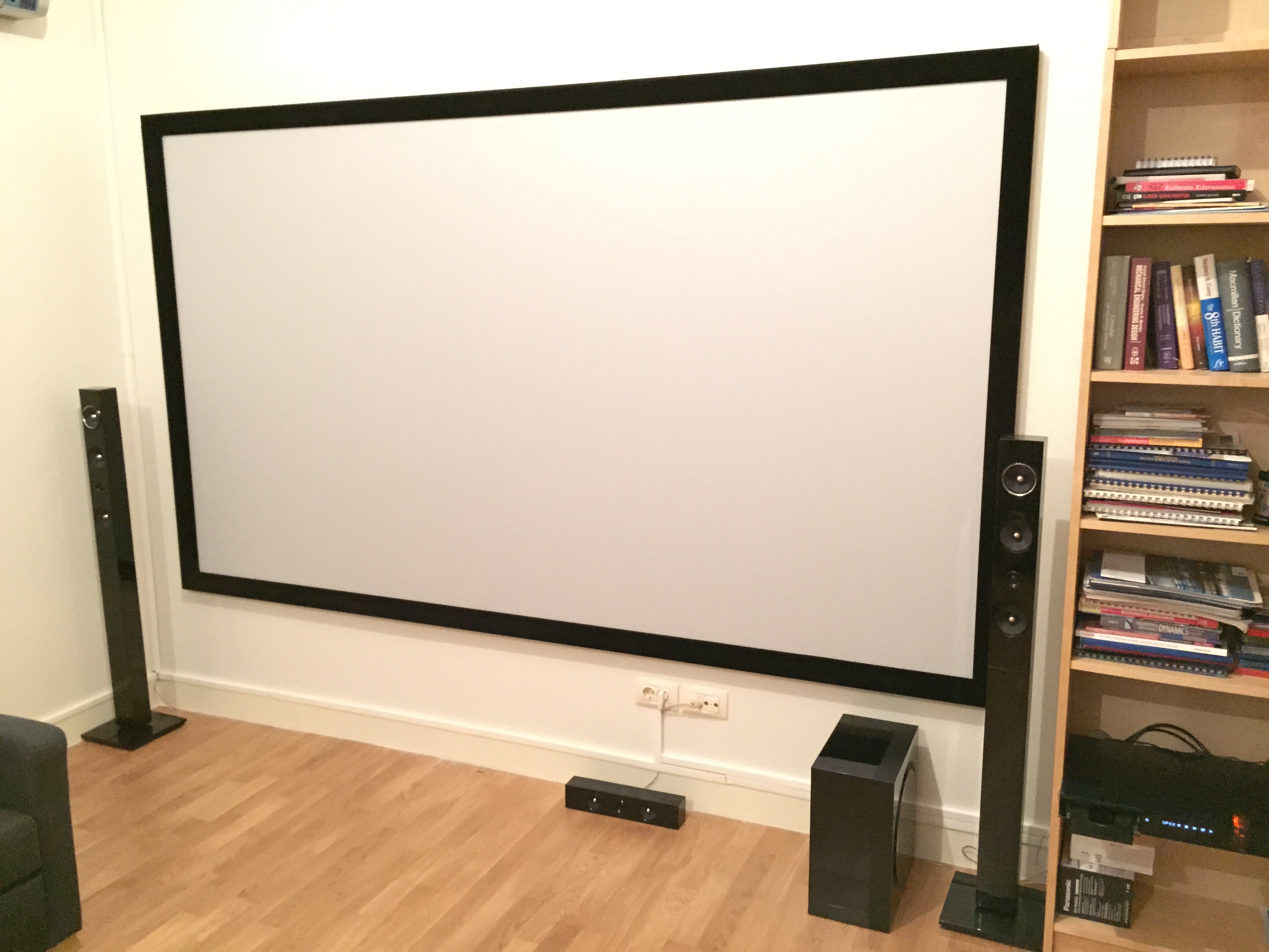

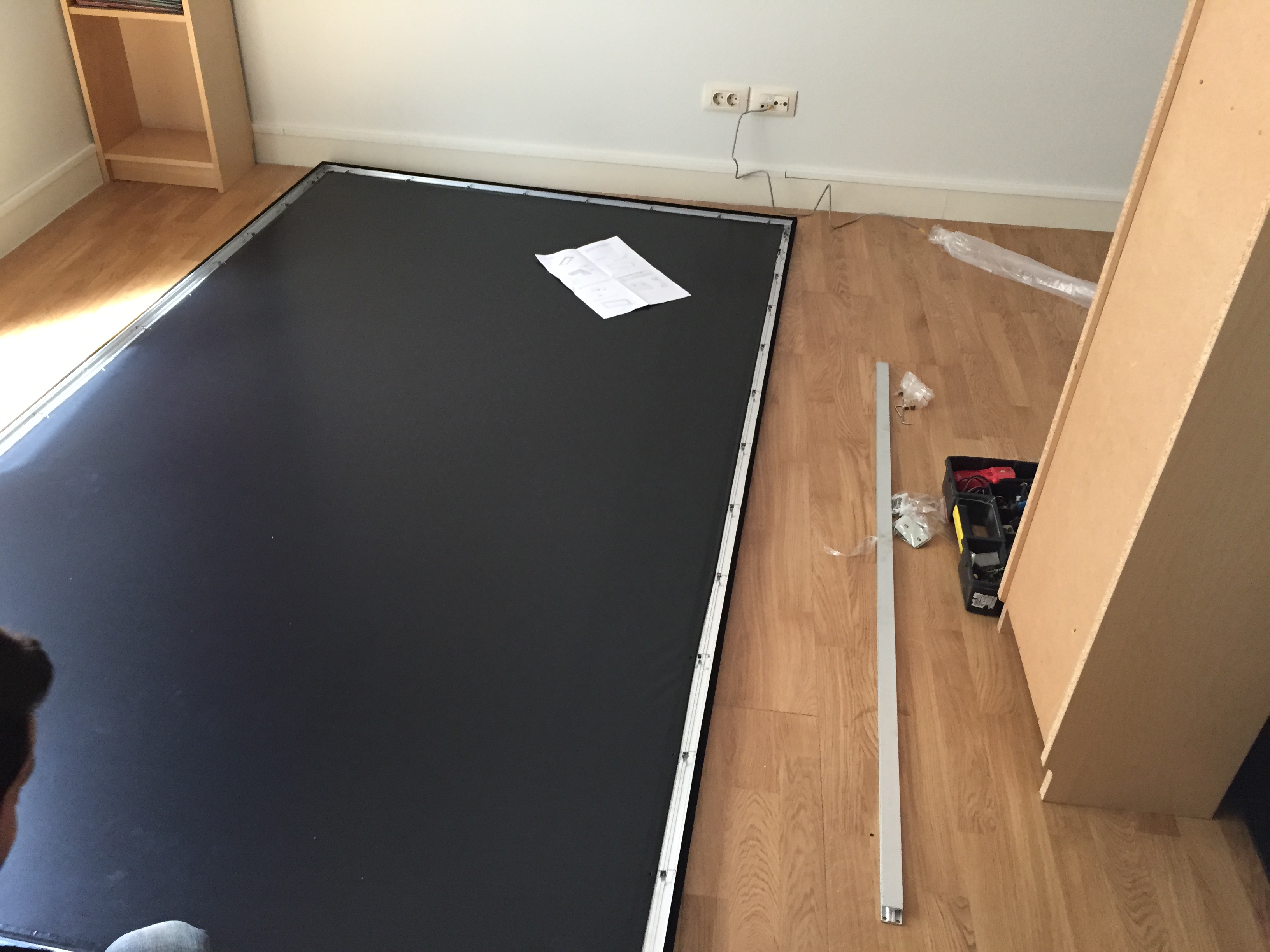

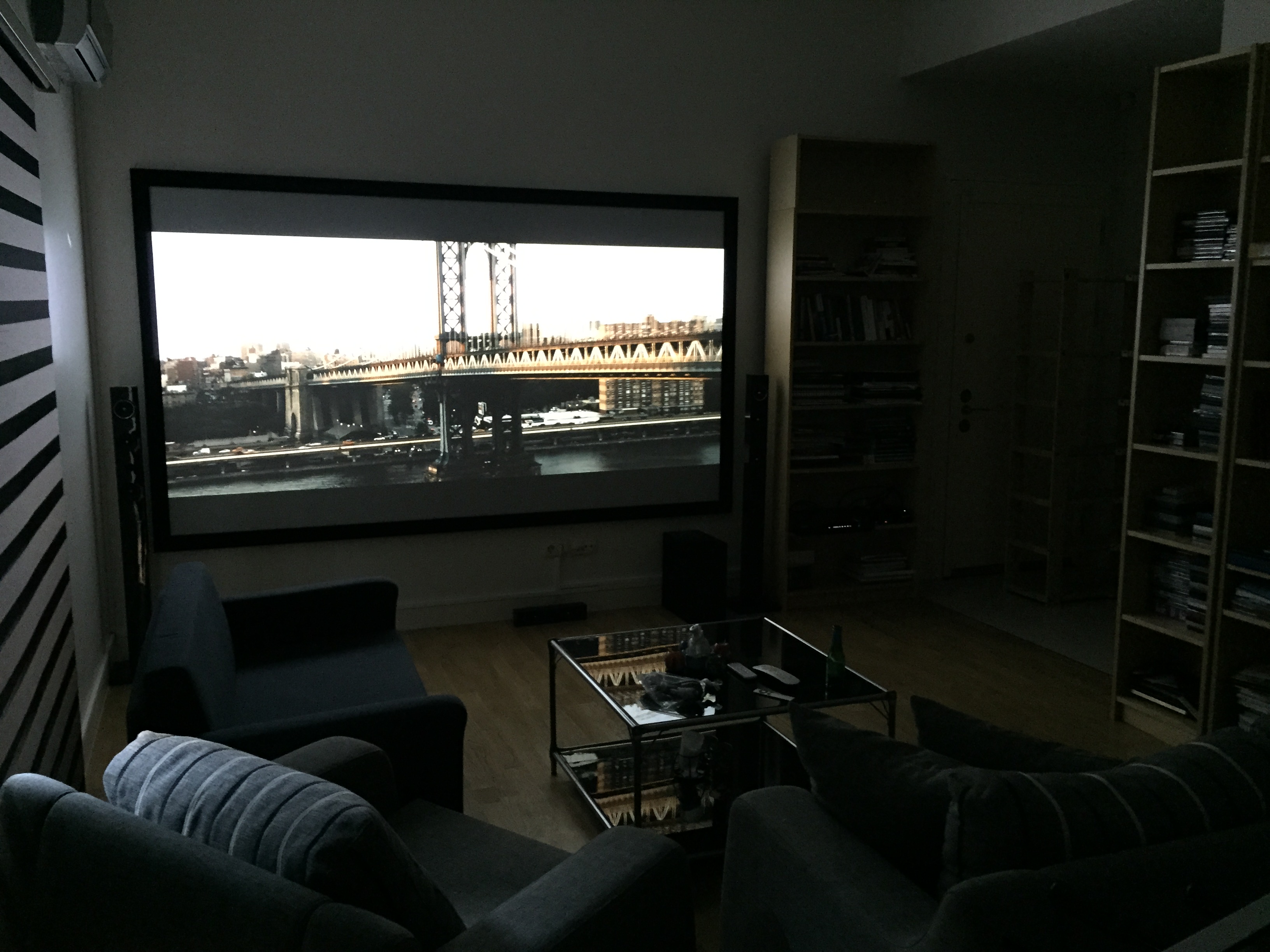

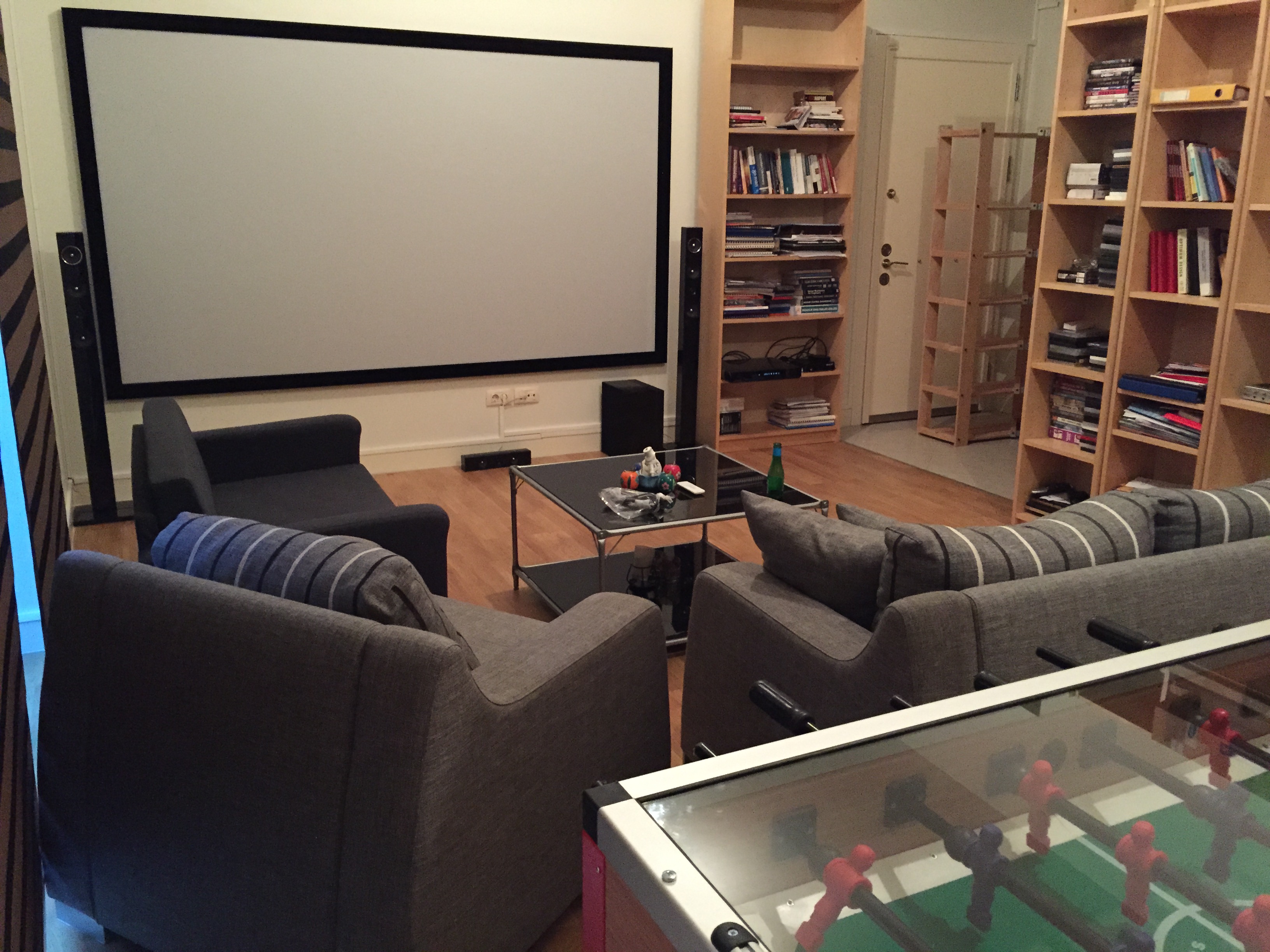

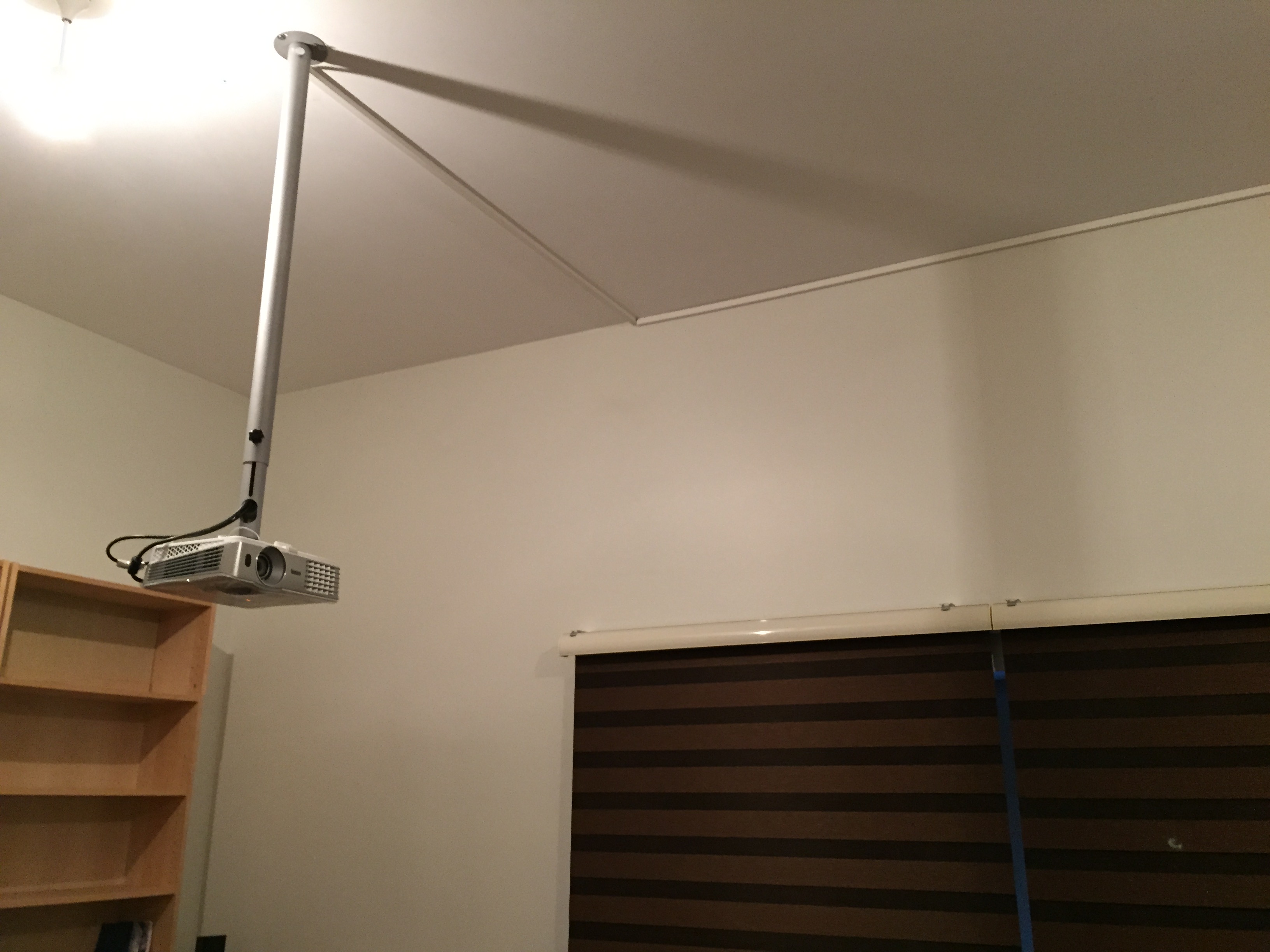

Kurulumu yaptik, cok gozume buyuyordu ama bitti neyseki. :)
Oncelikli sunu belirtmem gerekiyor ki perdenin kurulumu en basit konuydu.
Projeksiyonu monte ederken de hic zoom kullanmadan uzun mesafeye koydum, 4 metre civarinda oldu tam olcemedim.
Resimlerde zaten detayli bir sekilde gozukuyor.

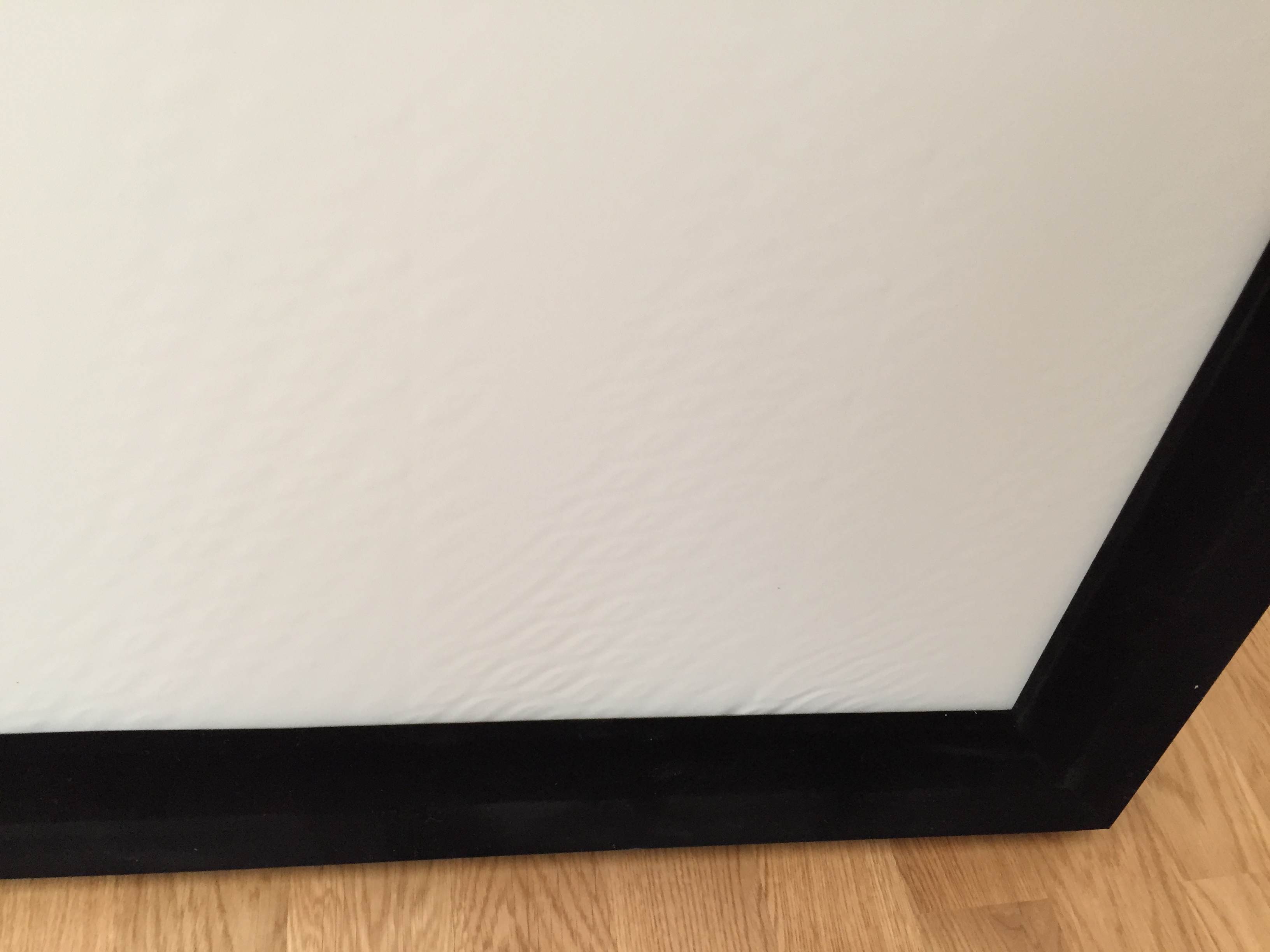

Perdeyi kurduktan sonra alt kosede katlanma izi gibi birsey oldugunu farkettik, Aktivizyonu aradim, muhtemelen birkac gune duzelir. Bununla ilgili resimleri ayrica ekleyecegim.
Goruntuyu ince bir sekilde, perdeye oturacak sekilde ayarlamaya calistim. Saniyorum oldu. Belki kenarlardan birer santimetre disari tasiyor gibi oldu ama belli olmuyor.
Goruntu ayarlariyla ugrasmaya halim kalmadi :) Bu konuyla daha sonra ilgilenecegim. Montaj yaklasik 4 saat surdu.
< Resime gitmek için tıklayın >< Resime gitmek için tıklayın >< Resime gitmek için tıklayın >< Resime gitmek için tıklayın >< Resime gitmek için tıklayın >< Resime gitmek için tıklayın >

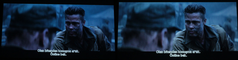

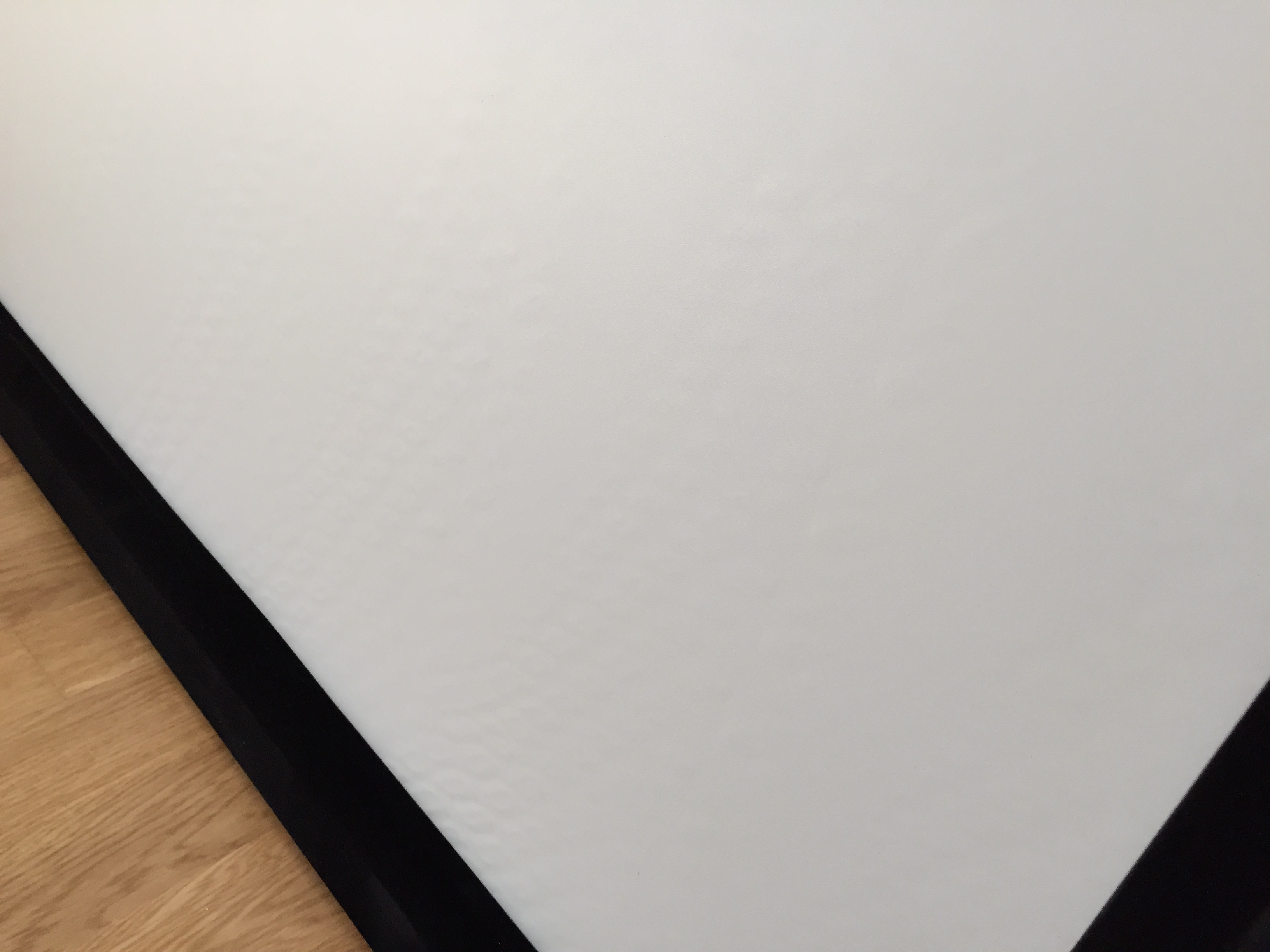

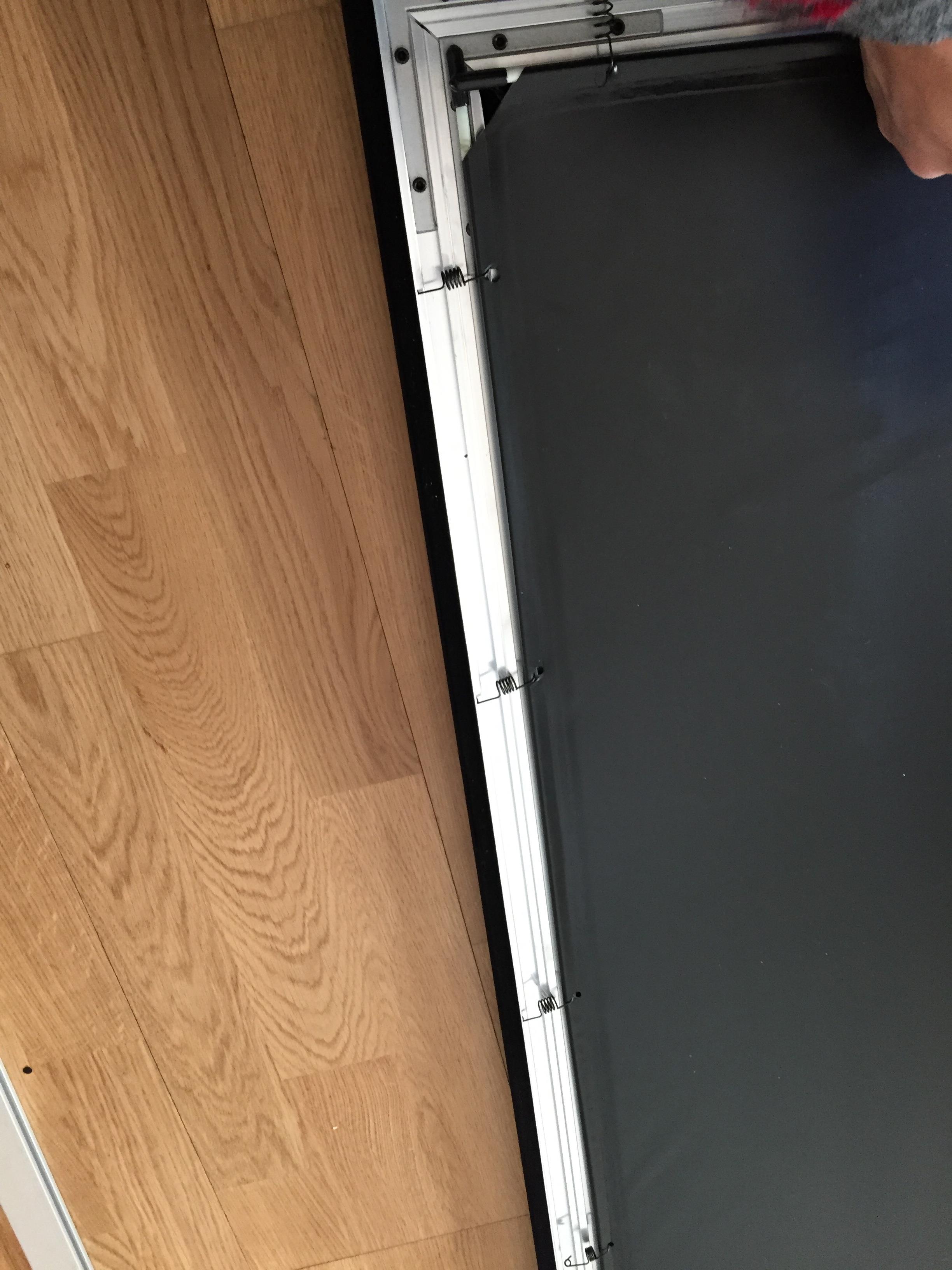

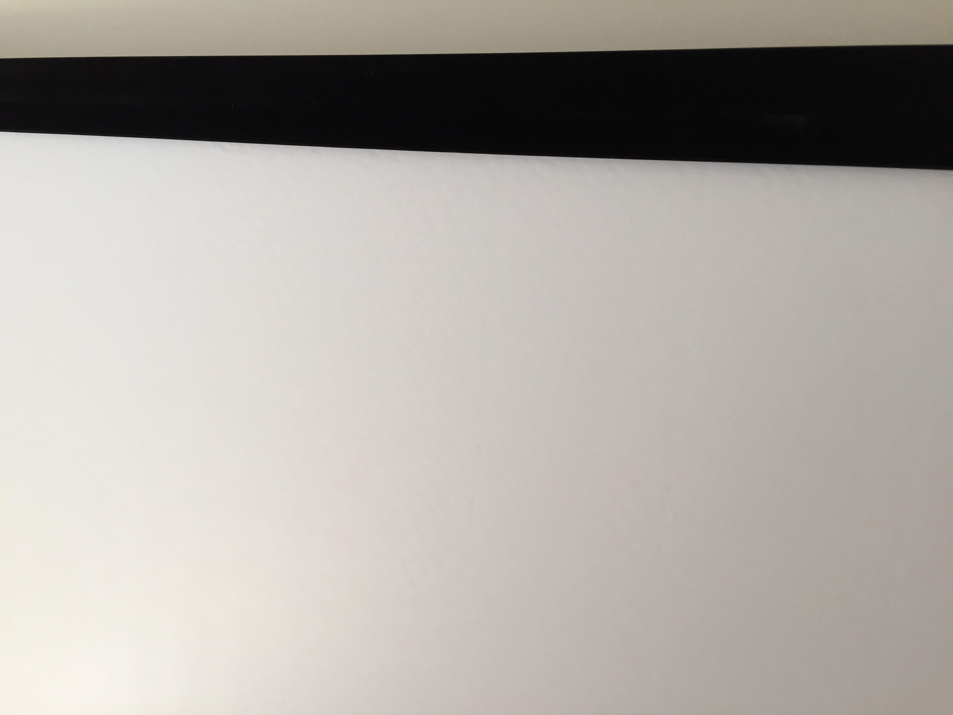

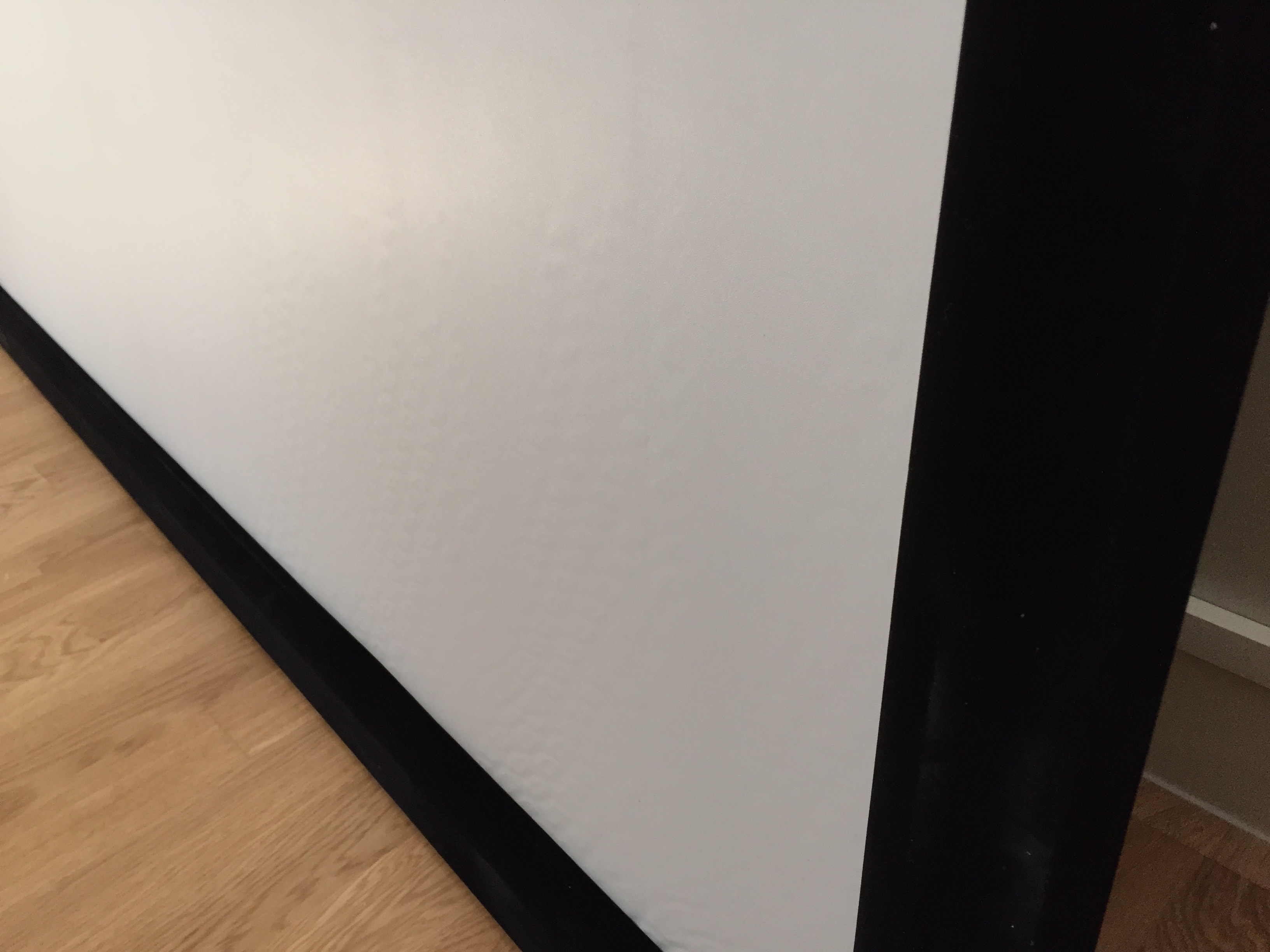

Perdeyle ilgili bahsettigim sikintinin resimlerini de ekledim.
Sanki birseyin izi cikmis gibi. Film acikken cok belli olmuyor.
Firmadan soylenilen, gergin kaldikca birkac gun icinde gececgi, bekleyip gorecegiz :)

Aynı sorun benim perdemde de mevcuttu bir kaç gün değil de bir haftayı buluyor düzelmesi sorun edilecek bir durum değil.İyi günlerde kullanın.

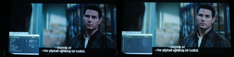

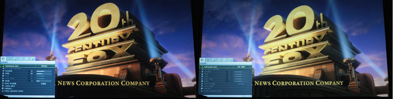

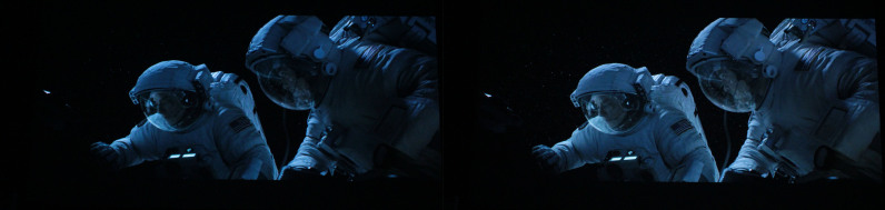

@tugsay İyi dileğiniz içi nteşekkür ederim. Döndüm ancak foruma yeni bakabiliyorum. Sizinle konuştuğumuz kalibrasyon işini yaptım. Henüz başına oturup tam bir film izleyemedim sadece filmlere şöyle hızlıca baktım. Aynı zamanda cinema modu üzerinden yaptığım ayar ile kalibrasyon sonucu isf night üzerinden yaptığım ayarın fotoğraflarını da çektim.
Soldaki fotoğraflar cinema modu üzerine yaptığım ayarlar, sağdaki ise kalibrasyon medyaları ile isf night üzerine yaptığım ayarlar;
Fotoğraflar aynı enstantene ve iso değerlerinde manuel ayarda çekildi. Görüntü ile kafama yatmayan bir şeyler var şu an ne olduğunu tam çözemedim ama dediğim gibi oturup başına baştan sona film de izlemedim.
@EvrimS Katlama izi benzeri izler benim perdemde de vardı. Kokusu azalsın diye işe giderken açık bıraktım geldiğimde gerginlikle geçmişti. Uzun perdeyi açmadığımda yine oluşuyor ama perde tam olarak açılıp mekanizma perdeyi gerdirdiğinde o izler kayboluyor.

Size özel mesaj yolu ile anlattığım detaylarla tekrar üzerinden geçtiğinizde görüntüdeki o size garip gelen tarafın da ortadan kalkacağını düşünüyorum.
Brightness fazla olunca görüntüde genel bir sislenme meydana geliyor, siyahlar da arzu ettiğiniz siyahlıktan çıkıyor. Kontrast da olması gerekenden daha açık olursa eğer görüntüde koyu sahnelerle birleşen aydınlık yerlerde parlama oluşuyor, mesela bir odaya küçük bir pencereden yansıyan gün ışığı olunca sahnede hem odadaki eşyalar sisli gözüküyor brightness fazla olduğu için ve koyulukları gidiyor hem de yansıyan ışık gözü rahatsız edecek şekilde parlıyor contrast açık olduğu için.
Test dosyaları ile ince bir detay daha geçerseniz üzerinden çok daha dengeli olacağını düşünüyorum.
Ne yaparsam yapayım, mevcuttaki yeşilliği hafif sarı bir tona alamıyorum malesef ki, yeşili kısmak da buna bir çözüm olmuyor gereğinden fazla kısınca, bu sefer de suratlar kızarıyor, görüntü daha hoşnutsuz bir hal alıyor.
Perdemin Gain'i azıcık daha yüksek olsa çok daha iyi görüntü alabilirim aslında eco modda. Normal lamba fazla geliyor, eco mod ise çok az kısık gibi. İkisinin arasını almak istiyorum ama mümkün değil. Belki de sinema odası yapsam, duvarlar simsiyah olsa o zaman istediğim parlaklığa kavuşucam ama şimdilik en iyi hali bu.
Benq, renk ayarını olabildiğince iyi yapmış bu projeksiyonda, fazla kurcalamaya gerek yok. Herhangi bir colorimeter alıp ayar yapan insanların da bir kısmının daha iyi sonuç aldığını düşünmüyorum. Ellerindeki cihazın bilgisayara verdiği veriler daha iyi sonuçlanıyor olabilir fakat bu demek değildir ki görüntü daha iyi oldu. Sonuçta her colorimeter'ın da kapasitesi var, yaptığı ölçüm farklı.
Çok forum okudum, hatta almanca forum bulup google translate ile bile okudum, colorimeter ile ayar yapıp rezalet hale geldiğinden bahsedenler bile var :)
Az önce interstellar'ı izledim, Brilliant color'u bile kapatmıştım, saatlerce gözüm hiç yorulmadan ve ne renkte ne de ayarlarda herhangi bir problem yaşamadan izledim. Çok güzeldi...
Ne cool ayarı ne de "recommended best settings" ayarı benim projeksiyonum, oda rengim ve ışığımda daha iyi sonuç vermedi bugüne kadar. Belki başka arkadaşlarda durum farklı olabilir.

Hocam teşekkür ederim dediğiniz gibi bir tane filmi baştan sona izlemek gerek ona göre değerlendirmek gerek. Bahsettiğiniz sislenme yada patlama olayına denk gelmedim ama iyice bir kontrol etmek gerek. Total Recall var aklımda test için. Gravitiy'nin siyahlarında ve patlamalarda bir sıkıntı görmedim. Genel olarak bir parlaklık var ama normal mi değil mi onu görüntülerde patlama olup olmamasına göre anlayacağız artık.
İstediğiniz yeşili kalibrasyon medyaları ile oynarken ben ulaştım mavi ile yaptım diye hatırlıyorum ama çok deneme yapınca ne yaptığımı karıştırdım. :D
