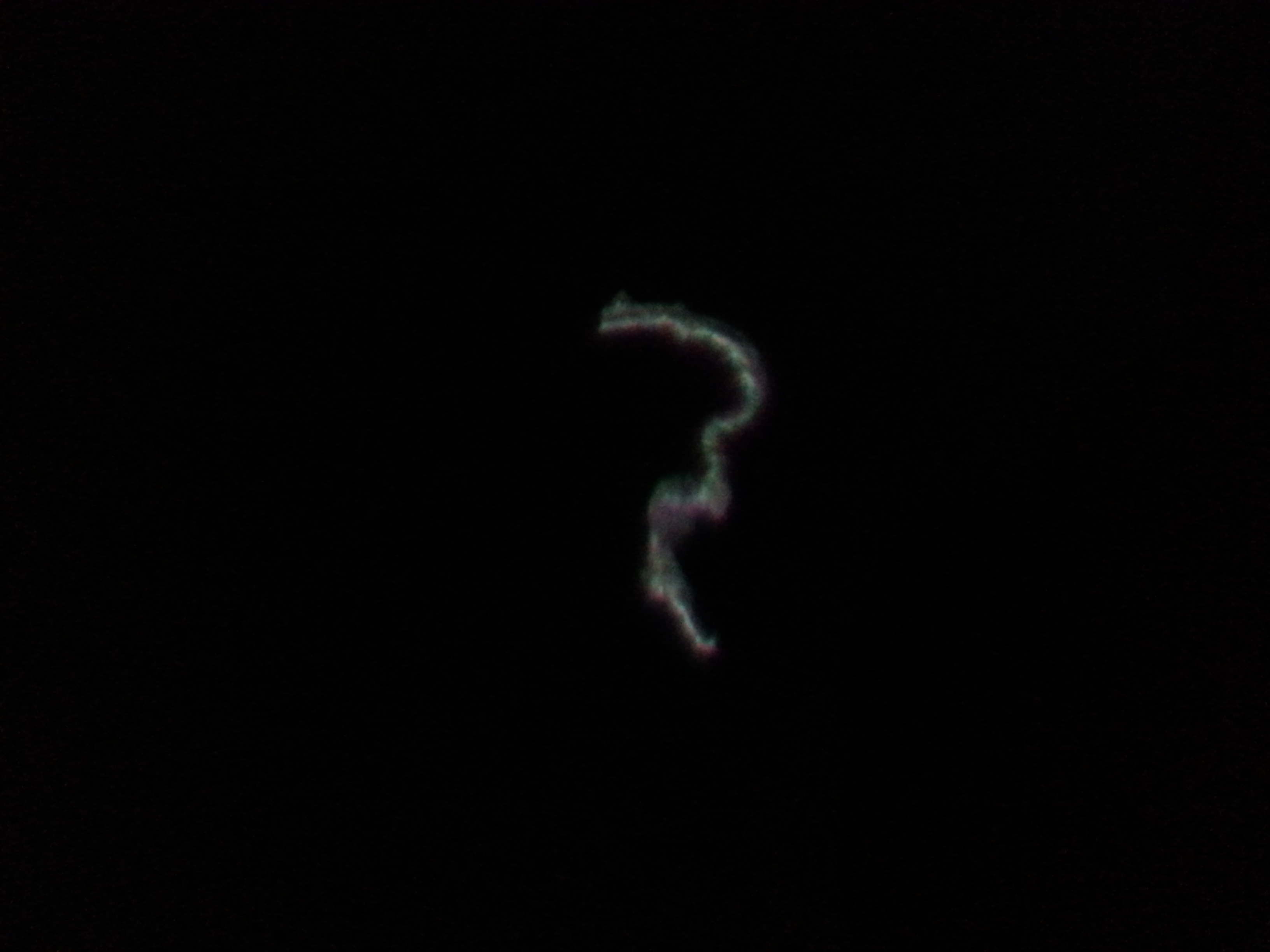

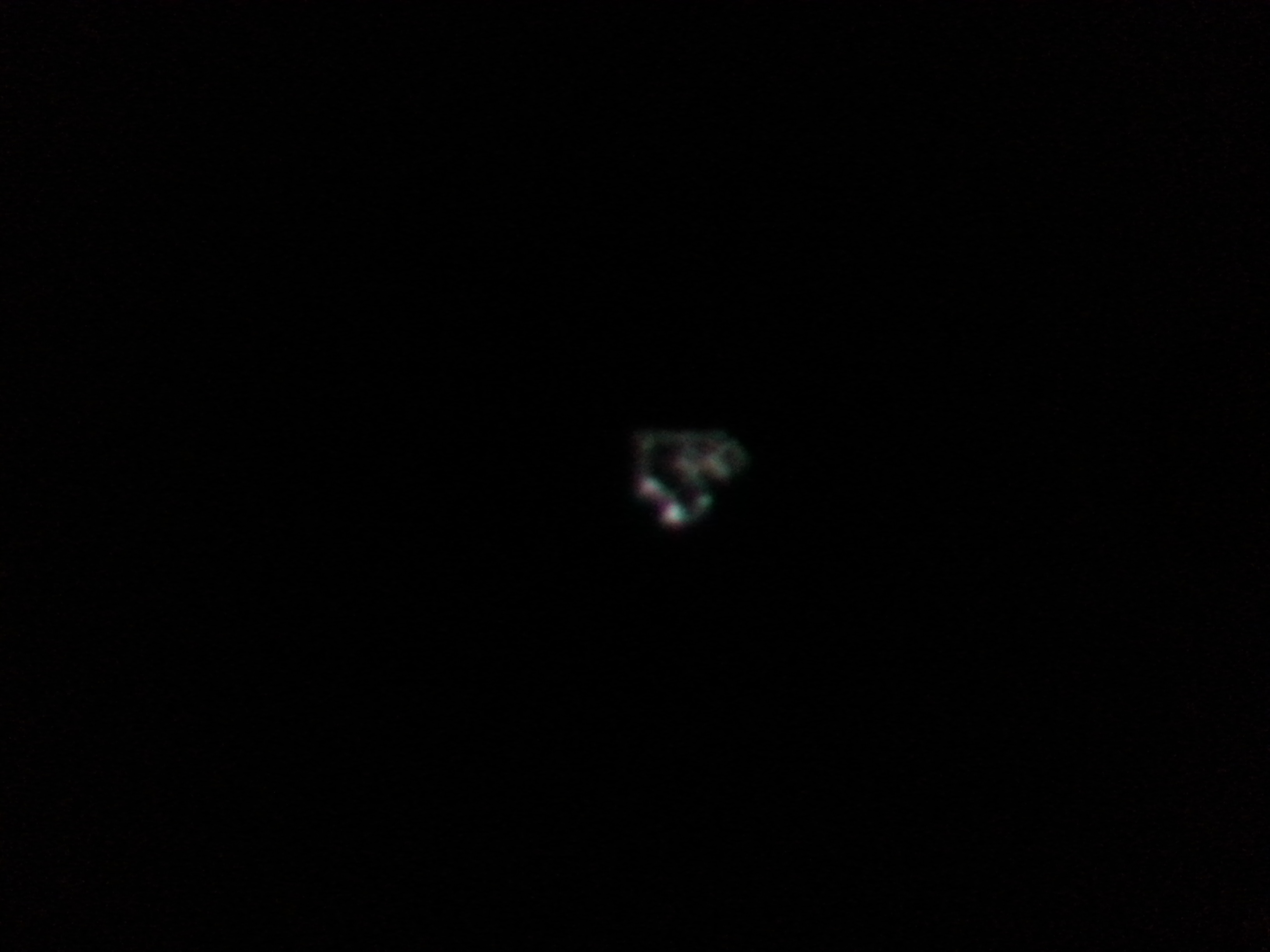

Hayırlı olsun, maalesef bende de var artık :(
Şimdilik 2 adet var. Sizinde ilk başlarda az mıydı yoksa biranda hepsi birden mi çıktı.
Görüntü ebatı 300x169
Ekteki resimlerde de görüldüğü gibi
Focus ile lekeleri netleştirdiğimde;
Çizgi şeklinde olan 5 cm uzunluğunda, diğer resimdeki ise 2x2 ebatlarında lekeler var. Bunlar benim görebildiklerim daha küçüklerinin olma ihtimali yüksek.
Henüz perde almadığım için daha kurmadım bile cihazı deneme amaçlı 10 saat kullandım. Şimdi cihazı servise göndersem mi yoksa dahada çoğalmasını bekleyip öylemi göndersem karar veremedim.
Saygılarımla,
hemen gönder dostum toz o gördügün sana söylıceklerı dmd chip arızası sende değişim iste bakalım ne diyecekler 1 sene önce dmd chip bulamamışlardı bana sıfır vermek zorunda kaldılar:)

Bu resimlerde 5 cm olan sanki kazaktan çıkmış en küçük kıl gibi bişey gibi duruyo
