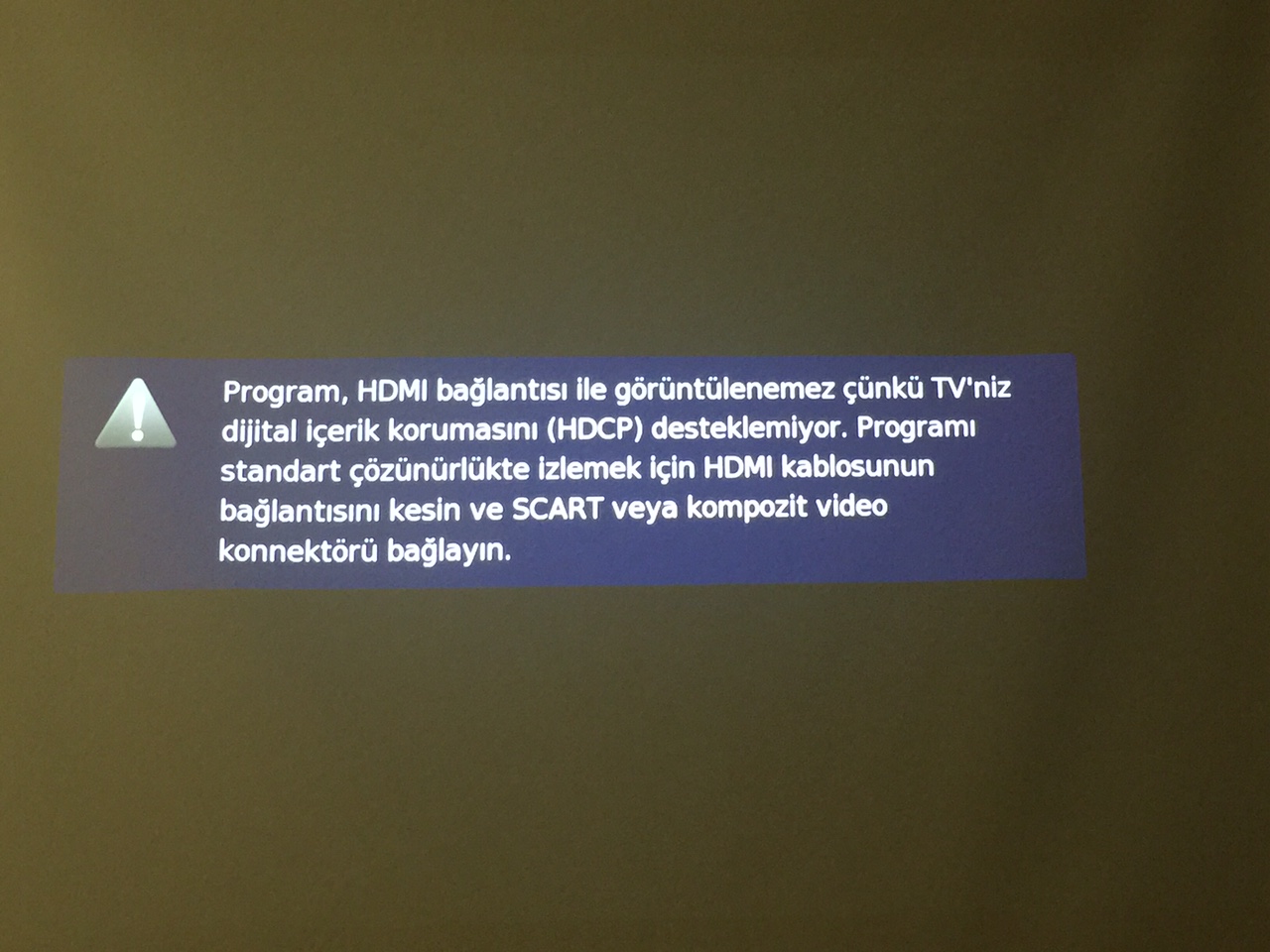

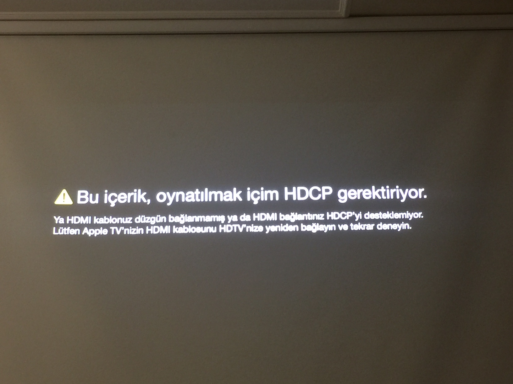

Merhaba,
Bir hafta önce Vatan'dan Benq W1070 satın aldım. 240 cm perde ile monte ettim.
İki HDMI'dan birisine Digiturk diğerine de Apple TV bağladım.
Fakat ne yazık ki sorun yaşıyorum.
Digiturk'un HD kanallarında ve Apple TV'den satın aldığım ya da kiraladığım filmlerde sorun var, yani özetle HDCP korumalı içeriğin hiçbirini cihaz oynatmıyor.
Ekrana bu cihaz HDCP desteklemiyor uyarısı çıkıyor ve içeriği oynatmıyor.
Apple TV ile fragman izleyebiliyorum, Digiturk ile SD kanalları izleyebiliyorum.
Çeşitli farklı kablo varyasyonları denedim ama sonuç değişmedi.
Benq Türkiye'yi defalarca aradım ama açan olmadı.
Benq USA'ye mail attım henüz dönüş olmadı.
Netten ararken burayı buldum.
Bu kadar çok W1070 kullanan varsa mutlaka bu konu hakkında fikri olan vardır diye düşündüm.
Buna benzer sorun yaşayanınız var mı? Çözüm öneriniz var mı?
W1070 HDCP korumalı içerikleri oynatmıyor mu?
(Aşağıda hata mesajlarının ekran görüntüleri yer alıyor.)
Şimdiden cevap veren arkadaşlara saygılarımı sunarım.

İlginç...
İlk adım HDMI kabloyu hi Speed bir kablo ile değiştirmek Olmalı.
Bazı forumlarda w1070 hdmi portlarının kalite problemleri sebebiyle hdmi kablolarını tam olarak tutamamasından kaynaklanan bazı problemler yaşandığını bu sebeple handshaking sorunu HDCP error. Oluşturuyormuş.dikkatlice yerleştirin hdmi kabloyu.
Bence hdmi ayarlarından hdmi control gibi bir Seçenek vardı onu Kapatın.
Eğer sorun çözülmez ise servisliktir bence....

Merhaba,
Birkaç farklı kablo ile denedim.
Halihazırda led tv de hdcp içeriği çalıştıran denenmiş 2 farklı kablo ile de denedim, olmadı.
Fakat dün gece kendi kendine sorun düzeldi.
Şu an çalışıyor ve ben hiçbirşeyi değiştirmedim.
Tekrar edebileceğini düşünüyorum.
Sizce yazılım sorunu olabilir mi?
Ya da başka fikri olan var mı?

10 yıl
HDMI port içinde 19 adet Pin var. Bunların farklı işlevleri var ve taşıdıkları veriler farklı. HDCP veri transferini yapan Pin temassızlığı bu soruna neden olabiliyormuş. HDMI tam olarak takıldı zannediyorsun ama malesef oturmuyormuş....
Bu mesajda bahsedilenler: @BayBilgin
10 yıl
Farklı ve çalıştığından emin olduğum kablolar ile de denedim.
Eğer dediğiniz gibi olsaydı kabloya dokununca çalışması gerekirdi.
Fakat ben hiç elimi bile değdirmeden çalışıyor sonra bir gün sonra yine temas etmediğim halde bir anda çalışmaya başlıyor.
İki bambaşka cihazda sorun çıkarması, farklı kablolarla aynı sorunu yapması sorunun projektörde olduğunu bence gösteriyor.
Servisle görüştüm, ilk defa böyle bir sorun duyduklarını söylediler.
Ürünü az önce servise gönderdim, bana başka bir cihazı denemem için gönderecekler, deneme sonucuma göre yeni bir cihaz ya da mevcut cihazı geri gönderecekler.
Gelişmeler hakkında buradan bilgi vereceğim.
