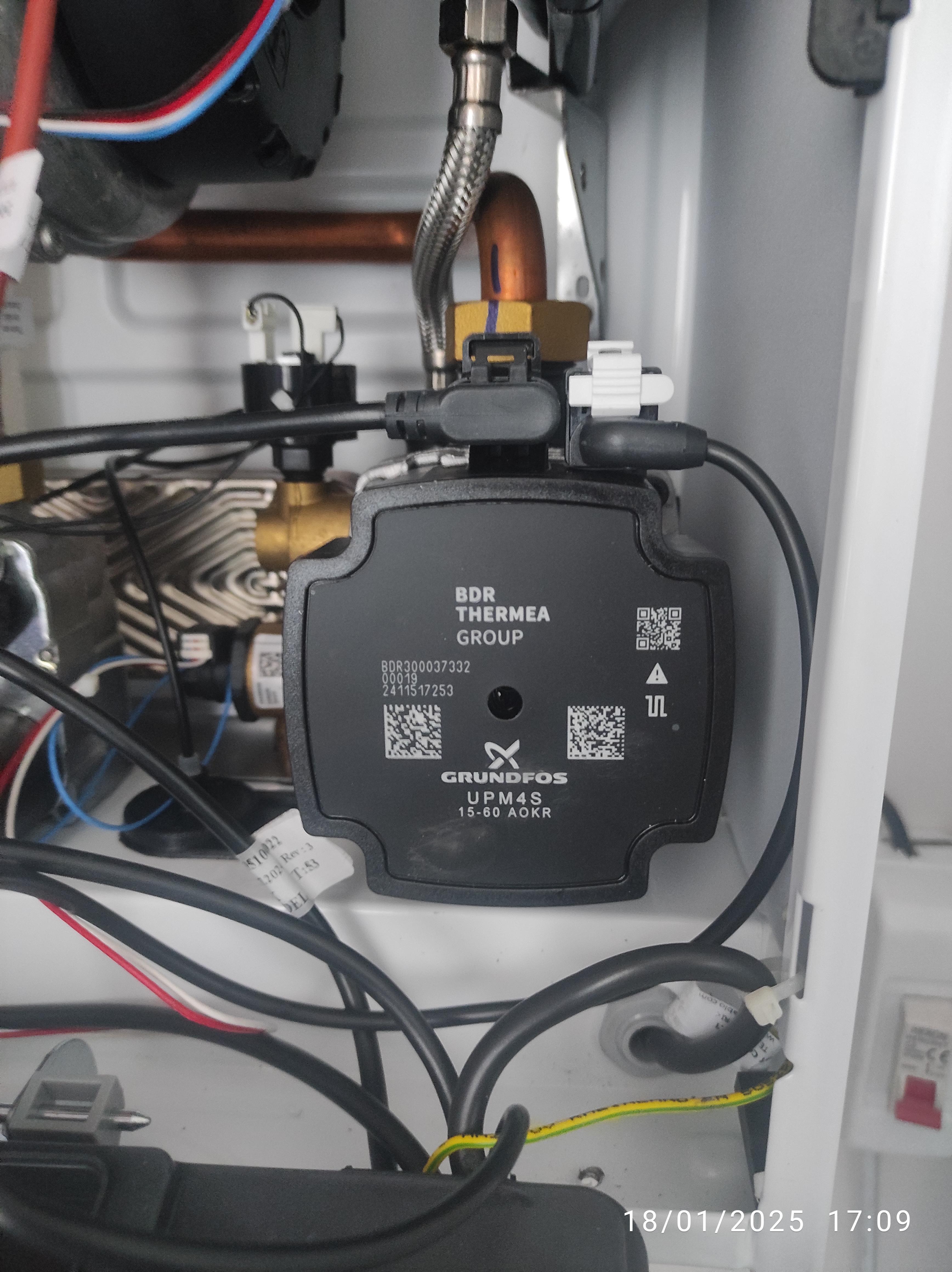

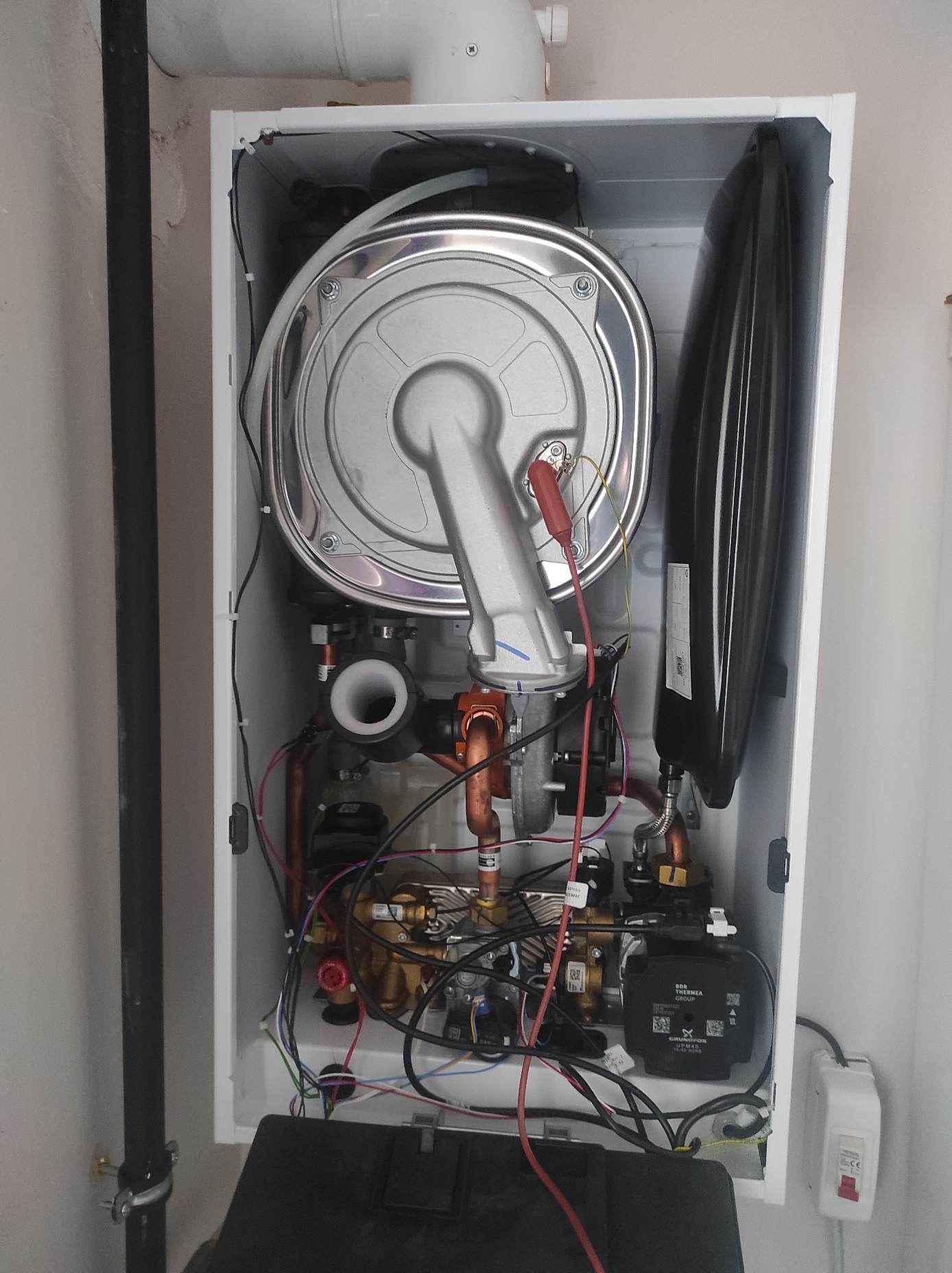

Carrefour üzerinden LPY compact 24 almıştım, kombi gece boyu sirkülasyon yaptığı için sesten arkadaki odada uyunmuyor.
Bugün belki pompaya ayar yapılıyordu diye içini açtım, grundfos upm4s pompa varmış içinde.
Bir de tesisatta pislik var, sürekli bir tıkır tıkır filtre sesi geliyor. 2 defa temizledim ama çözemedim.
< Bu mesaj bu kişi tarafından değiştirildi zero-man -- 18 Ocak 2025; 17:38:41 >
9 ay
Moderatör
Oda termostatı kullanıyor musunuz?
Bu mesajda bahsedilenler: @zero-man
9 ay
Bende de bir ses var ama doğalgaz borusundan geliyor gibi düşündüm ben hep. Hava yapmış su gibi hırıl hırıl.
Benimki balkonda. Uyurken pek dikkatimi çekmedi ama.
Video çekip atmak lazım aslında. Aklıma düştü bak, makinede mi sorun var acaba ?
