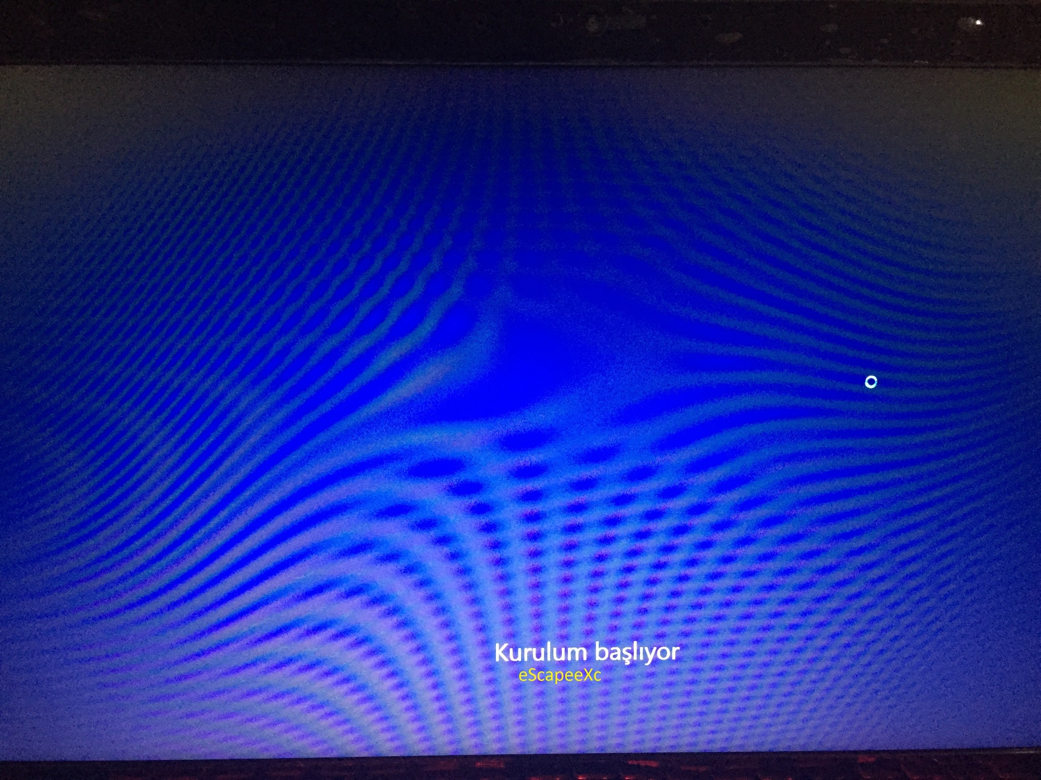

8) Kurulum başladı. Tamamlanana kadar bekliyoruz. Bu sırada çay, kahve vb. iyi gider
Kurulumu USB ile yapıyorsanız, işlem maksimum 10 dakika sürüyor. Sabit diskiniz eski ise bu işlem biraz daha fazla sürebilir. SSD ise çok daha kısa sürecektir. 3 dakika mesela

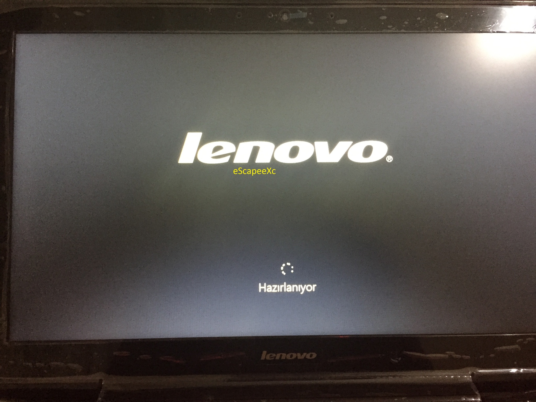

10) Bilgisayar yeniden başladıktan sonra bir süre sistemin hazırlanmasını beklememiz gerekiyor. Bende yaklaşık 5 dakika kadar sürdü bu işlem.
