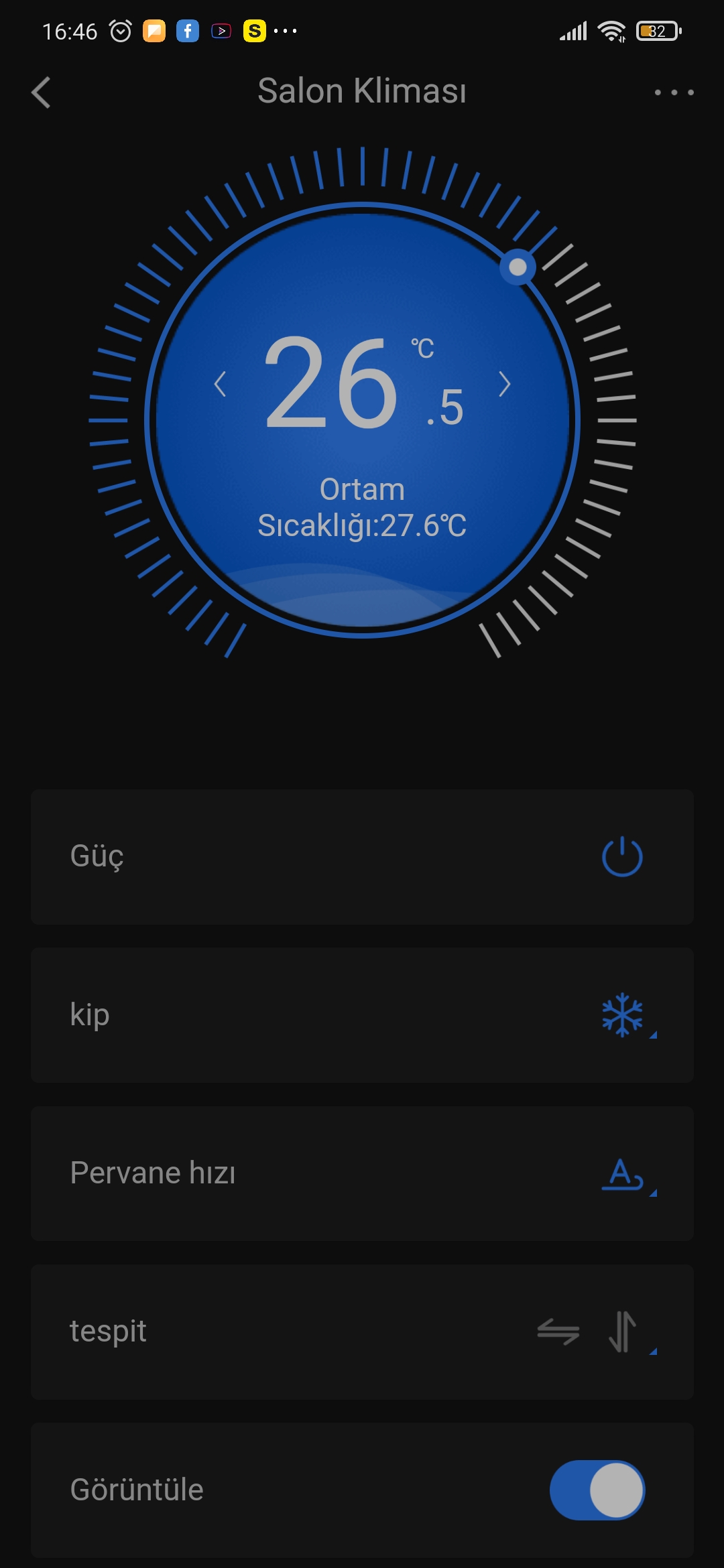

Ben aliexpress üzerinden buldum ve aldım. Kurulum bu konu sayesinde çok kolay oldu. Araştıranlara tavsiye ederim.
Ben de aliexpressten aldim, kurulum icin healt tusu ile resetlemeyi ilk basta yapamamistim ama sabirsizligimdan kaynakliymis😀
Healt tusuna 8 kere bastiktan sonra bir iki saniye bekleyince bipbip sesi geliyormus, ben ses gelmiyor diye basmaya devam ediyordum.
Neyse kurulumu yaptim, benim arayüz daha farkli gibi veya guncellenmis sanirim.
