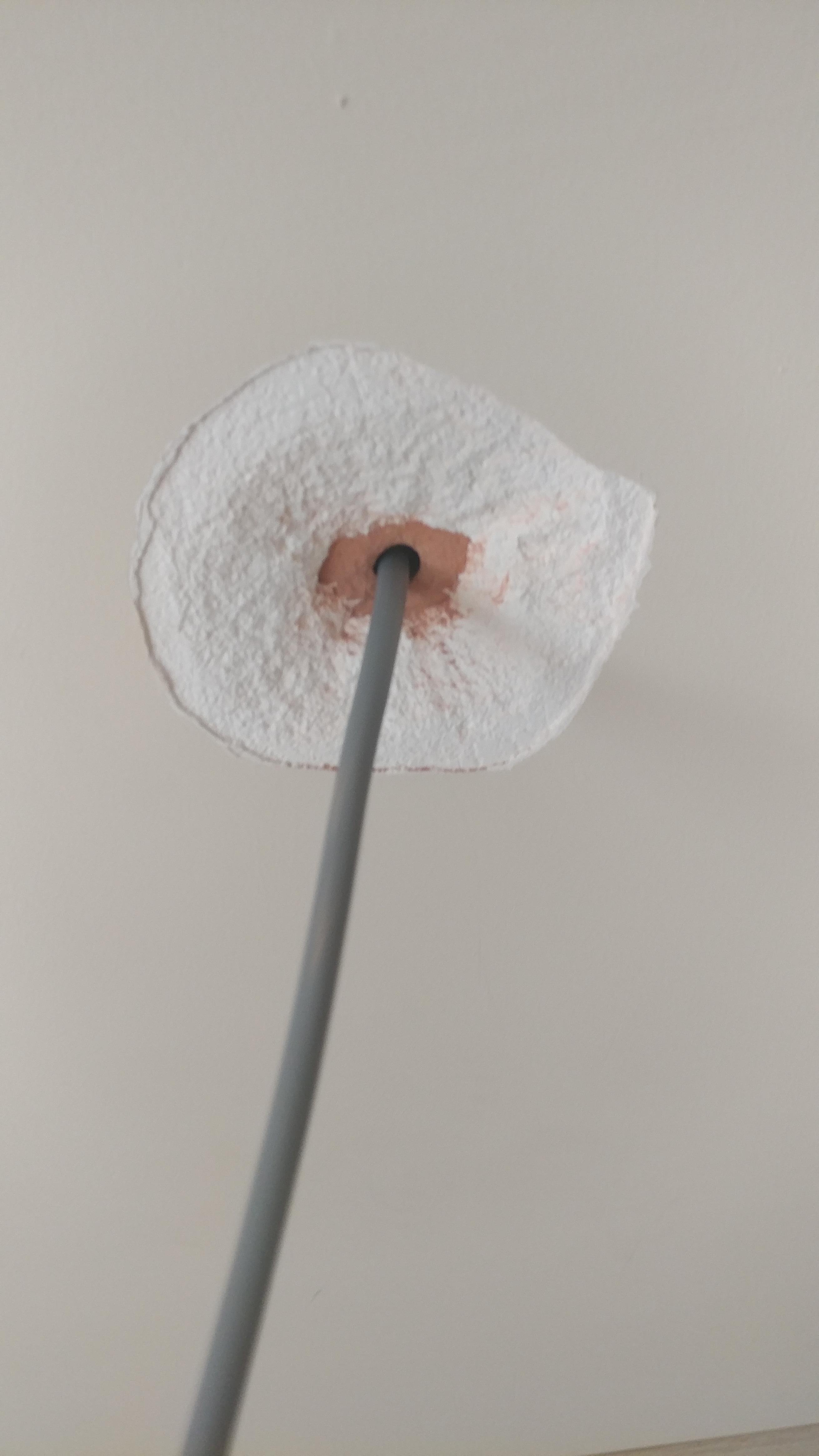

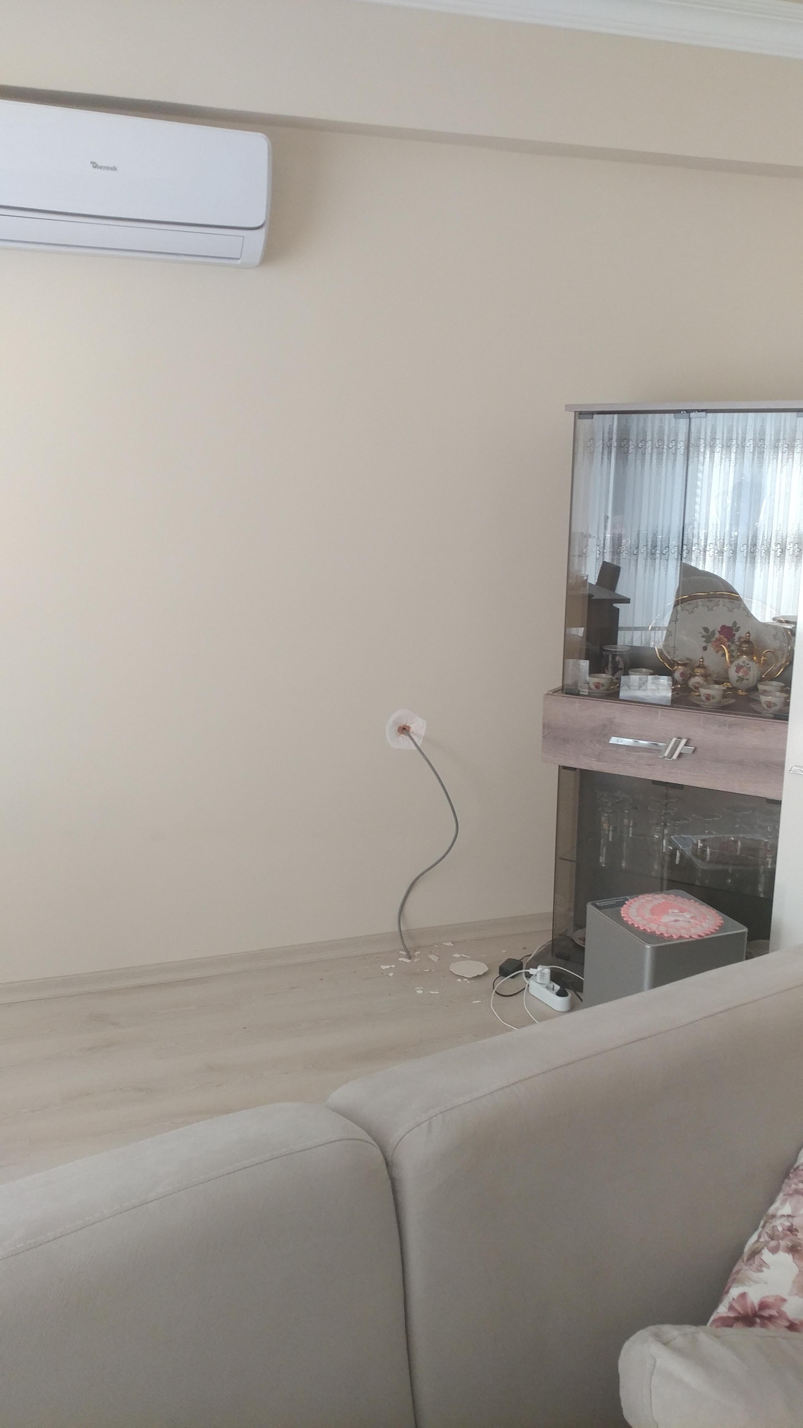

Enerji kablosu için ise alttan delik deldim kahretsinki içerden sıvayı patlatmışım.Yarın birde alçı boya işinle uğraşıcam😰Biraz daha alttan delme şansım olsa iyi olurdu ancak çatı eşiği vardı.Neyseki koltuk gelince görünmüyor.
Evde fiş ucu kalmamış kombi den artan kesik 1.5 luk kablosuna ek yaptım ancak özellikle turbo modda biraz ısındı 1.5 luk kısım bilmem normal midir ? En yakın zamanda fiş alıp direk bağlıcam.Ara kablo kaliteli sanırsam sorun çıkarmaz ısınmadı gibi de zaten.
Arkadaşlar çatıda diye dış ünite drenajını takmamışlar bende enerji kablosunu içinden geçirdim kullandım.Koruma korumadır diye.
