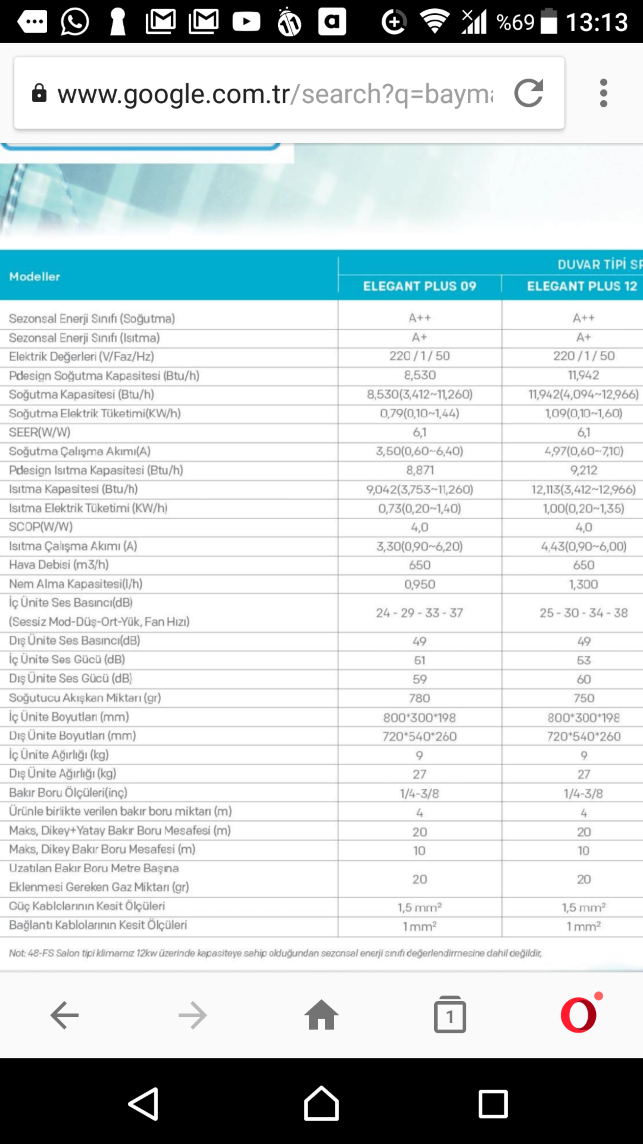

Kafama takıldı
9000 btu klima ile
12000 btu klimanın iç ve dış üniteleri AYNI AĞIRLIKTA
Yani aynı klima
İç üniteleri kurulumdan önce hassas terazi ile tattım
İkisi de aynı ağırlıkta
Resmi olarak da aynı ağırlıktalar zaten
Nasıl oluyor da biri daha fazla soğutuyor?
Birebir aynı ağırlıkta olan bu klimalar acaba?
Yav kutusu bile aynı birine 9 birine 12 yazmışlar
BİRİ BENİ AYDINLATSIN LÜTFEN
9 yerine 12 almakla hata mı ettik?????

Hocam benim bildiğim anakart yazılımsal olarak kısıtlanıyor.Gerçi kompresör kapasiteleri de farklı olabilir.

9 ile 12 ye farklı malzemeler kullanacak değiller. Maliyet için aynı malzemeler kullanılmıştır. 9 ile 12nin kompresörü aynıdır ancak 9binlik olanın kompresörü kısıtlanarak kapasitesi düşürülmüştür.

Orijinalden alıntı: ezimuse
bilgisayar İşlemcilerini de kısıtlayıp farklı model yapıyorlarmış eskiden
Millet içini açıp işlemciyi hızlandırıyormuş
Tamamen üretim maliyetinden kısmak için
Salona 9 luk yerine 12 lik aldığıma pişman oldum açıkçası
Pratikte
Soğutmada ikisi de aynı işi görürdü tahminim
23 değil de 26 derece olurdu belki içeri ne farkedecekti ki
Salon 27 metrekare bu arada

cevabını kendiniz vermişsiniz zaten: 23 derece değilde 26 derece olurdu ne farkeder diye.
işte farketsin istemiyorsanız 12 lik alacaksınız.

1.2 ile 1.6 arabanın ne farkı var gibi olmuş sizin düşünceniz.
