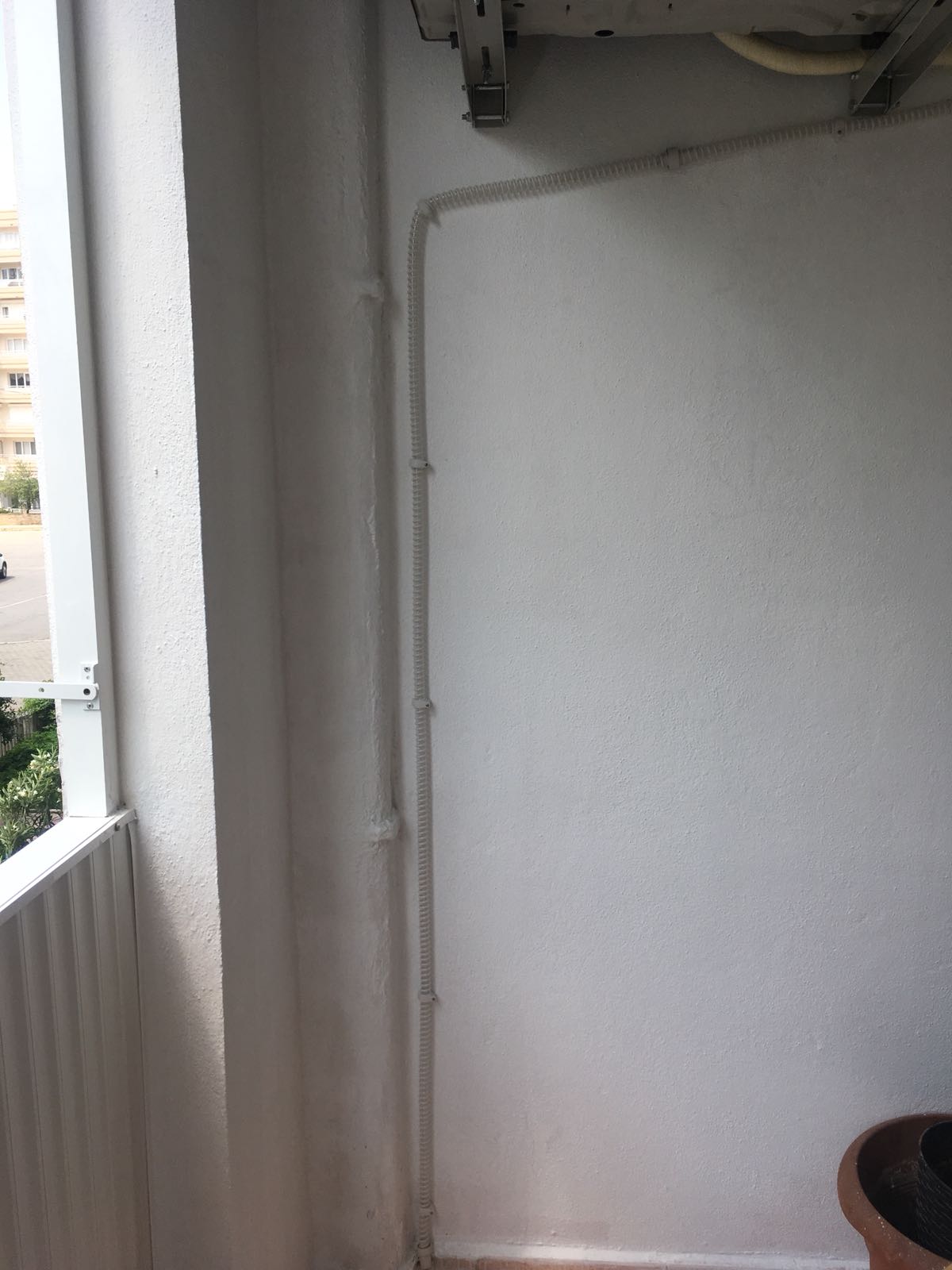

dış üniteye giden borular açıkta kaldı
onları nasıl gizleyebilirim?
şöyle dirsekli boru lazım
duvardan önce baca bir çıkıntı var orayı l seklinde geçip delikten balkona gidiyor kablolar

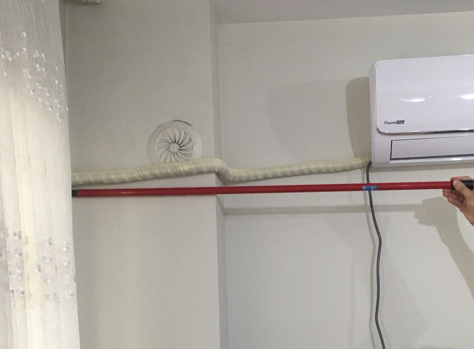

iyi günlerde kullanın .resim koyma şansınız varsa yardımcı olmaya çalışalım .

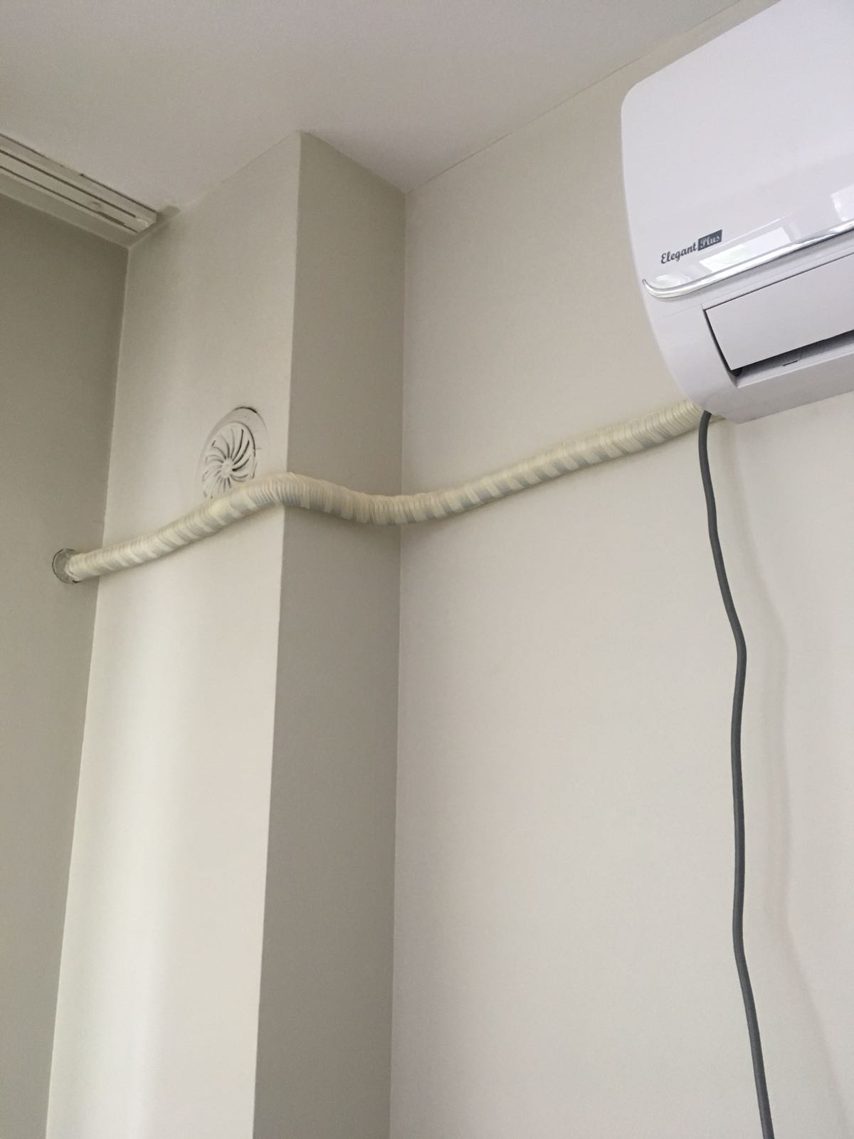

montajınız malasef güzel olmamış iç ünitedeki borulara drenaj için yeterli eğim verilmemiş gözüküyor umarım su sızıntısı yaşamazsınız.
dış ünitede ses titreşim emici plastik takoslar yok görünüyor.
dış estetik sargı estetik ve toplu yapılmamış.
dış ünite balkonda sanırsam kışın ısıtma modumda dış ünite drenajı bağlanmadığı için ıslanabilir balkon.
merkeze resimlerle birlikte dediklerimi yazarak başvurun umarım ilgilenirler.
elektrik kablosunu siz kendiniz köşeden indirebilir veya elektriği balkondan alma şansınız varsa kabloyu dışarı çıkarabilirsiniz.
< Bu mesaj bu kişi tarafından değiştirildi meeb -- 11 Haziran 2018; 15:59:0 >

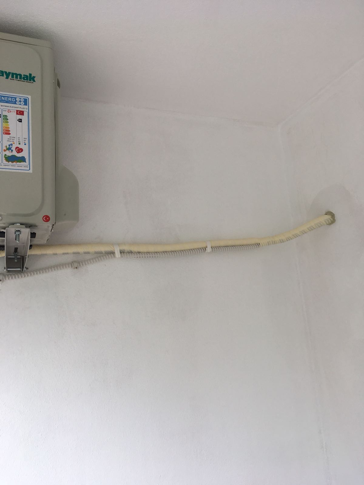

dışarı çıkan borular hafif eğimli gidiyor. ama tabi ne akdar yeterli bilemiyorum
ses emici plastik bişeyler taktılar aslında fotoda gözükmüyor
bu dediğiniz eksikliklerin bir zararı olur mu ilerde? yoksa sadece görsel amaçlı mıdır?
şu an tek sorunum o boruyu gizleyebilmek
7 yıl
iç ünitedeki borularda yeterli eğimi göremedim ?
takozları göremedim fotoğraftaki gibi olması gerek ?
borularda yeterli eğim olmazsa iç üniteden su akar.
dış ünite bacaklarında takozlar olmazsa titreşim olur ses ve uğultu duyulur.Az da olsa titreşimden dış ünite ve duvara zarar gelebilir.

takozları taktılar resimde çıkmamış
eğim için akşam bi resim daha atayım fikrinizi almak isterim

Varsa sorun olmaz.Sanırsam yassı takoz koymuşlar .
Eğim için delikten aşağıya gelmeyecek şekilde kendiniz meyil verebilirsiniz.
Gizlemek istiyorsanız en kolayı duvar rengine boyamaktır fazla seçeneğiniz yok.
Uğraşırım derseniz baca kullanılmıyorsa hafifçe bacadan kırararak içine gömebilirsiniz.Ancak bence değmez.

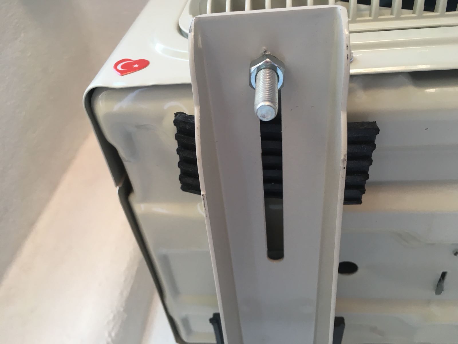

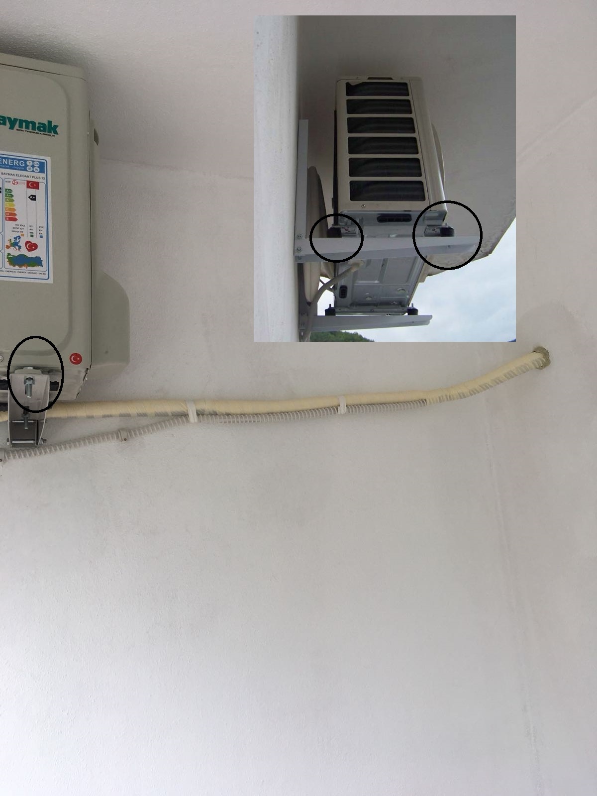

burda takoz gözüküyor

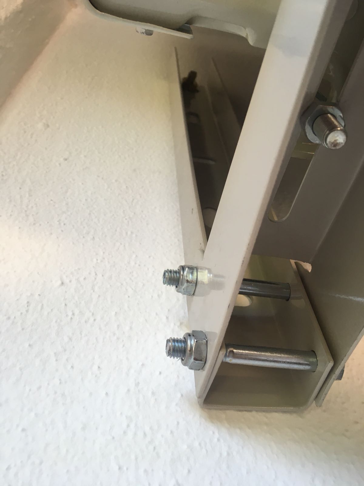

fakat asıl sorun şu ki yukarıya 2 tane delik açtılar matkapla ve uzun kocaman 10-15 cm civata çubuk artık neyse ondan taktılar
fakat aşağı takmamışlar
sadece yukarısı bu dış üniteyi tutar mı?
ilerde kafamıza düşmesin sonra

düz tutmuşumdur umarım< Resime gitmek için tıklayın >

Allah korusun burası balkon koskoca dış üniteyi tek vida ile tutturmak hangi akıl işidir?Vida kırılsa yada dübel çıksa birinin üzerine düşse kim verecek bunun hesabını ?
Benim mantolama üzerine sabitlediler 3 er vida attılar.
Eğim yeterli gelmedi bana bu ileride su sızıntısına sebep olur mu bunu anlamak için en az 5 saat soğutma modunda kullanın derim.
Becerikli ve estetik görüşü olmayan servis elemanına denk gelmişsiniz.Ancak tek vida olayı bana tehlikeli geldi .
Bence merkeze durumu bildirin. Servis vida olayı için geldiğinde şu eğimi düzeltsin .Dış sargıyı adam gibi tekrardan üzerine toplu şekilde çeksin. Dış ünite drenajını taksın. Başkada yapacak birşey yok gibi .

bir de bu vidayı takmak için tekrar vakumlama filan yapılması gerekir mi?
ha bir de 1 değil 2 tane vida taktılar
yani sadece üst tarafa taktılar
alt tarafları es geçmişler

boruları sökmeden hallederler unarım.
