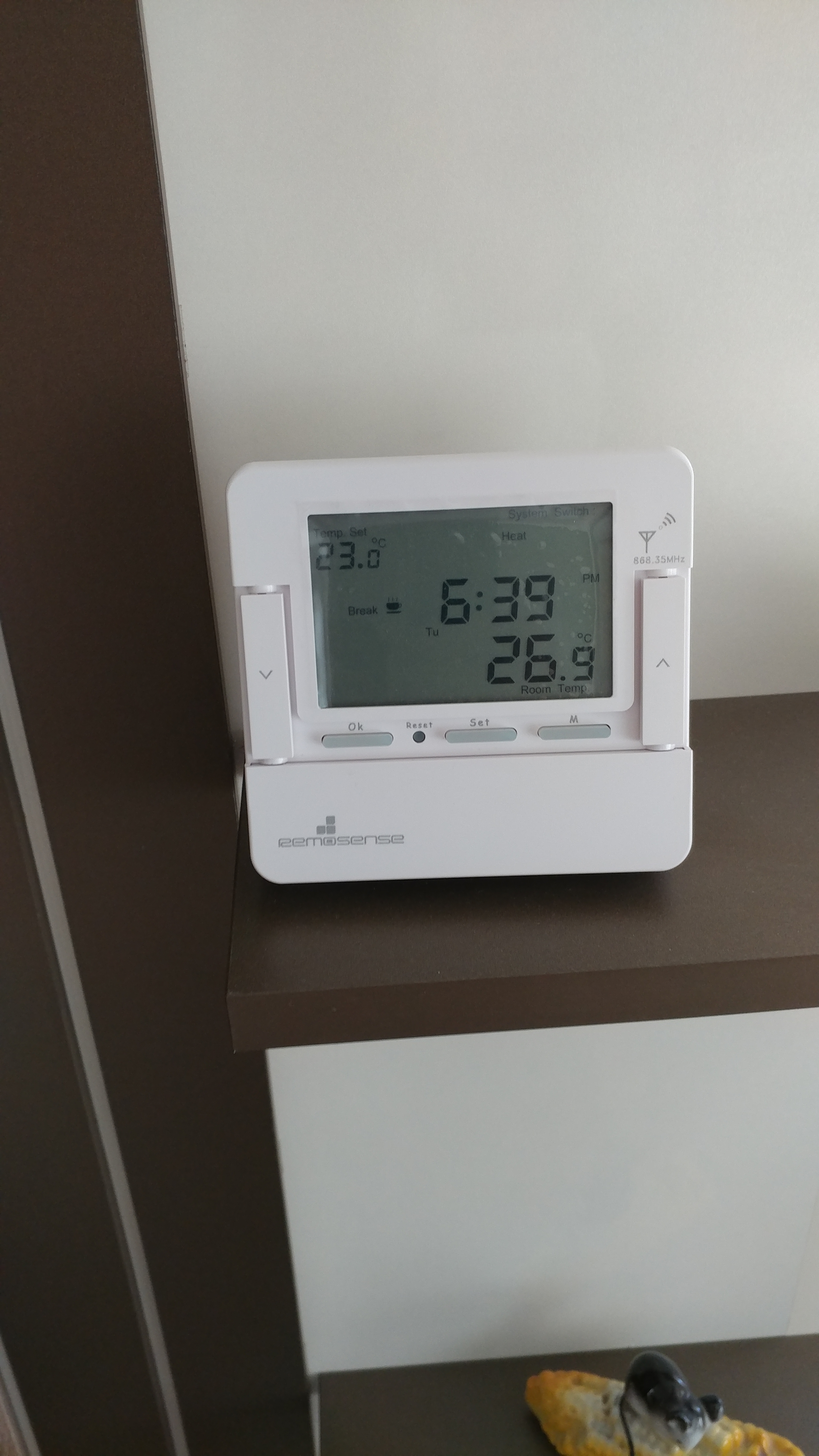

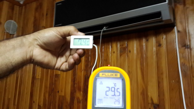

Hocam setlediğiniz değerden ziyade önemli olanı, Klimanın setlenen komut için uygun koşul olduğuna kanaat getirip, kompresöü max frekansa aldığı andaki değerdir önemli olan.
Yani şöyle bir örnek vereyim size, Zaman darlığımdan halen inceleme yazılarını yazamadım lakin haftasonu iki adet klimanın montajına refakat ettim ve de çok sevindiğim bir şey oldu, aynı evde iki farklı model ve btu da aynı marka ürün dü inceleyeceklerim. Bu incelemeler için çektiğim resimden 1-2 örnek paylaşarak ne demek istediğimi daha rahat anlatabileceğime inanıyorum.
İlk resimde gördüğünüz minimalistik 9000BTU klima. Ortam ısısı ve üfleme ısısı ortada, klima çalışmaya başlayalı 6-7 dakika ya vardır ya da yok notlarımdan bakmamlazım o kadar irdelemedim şimdi o kısmını.

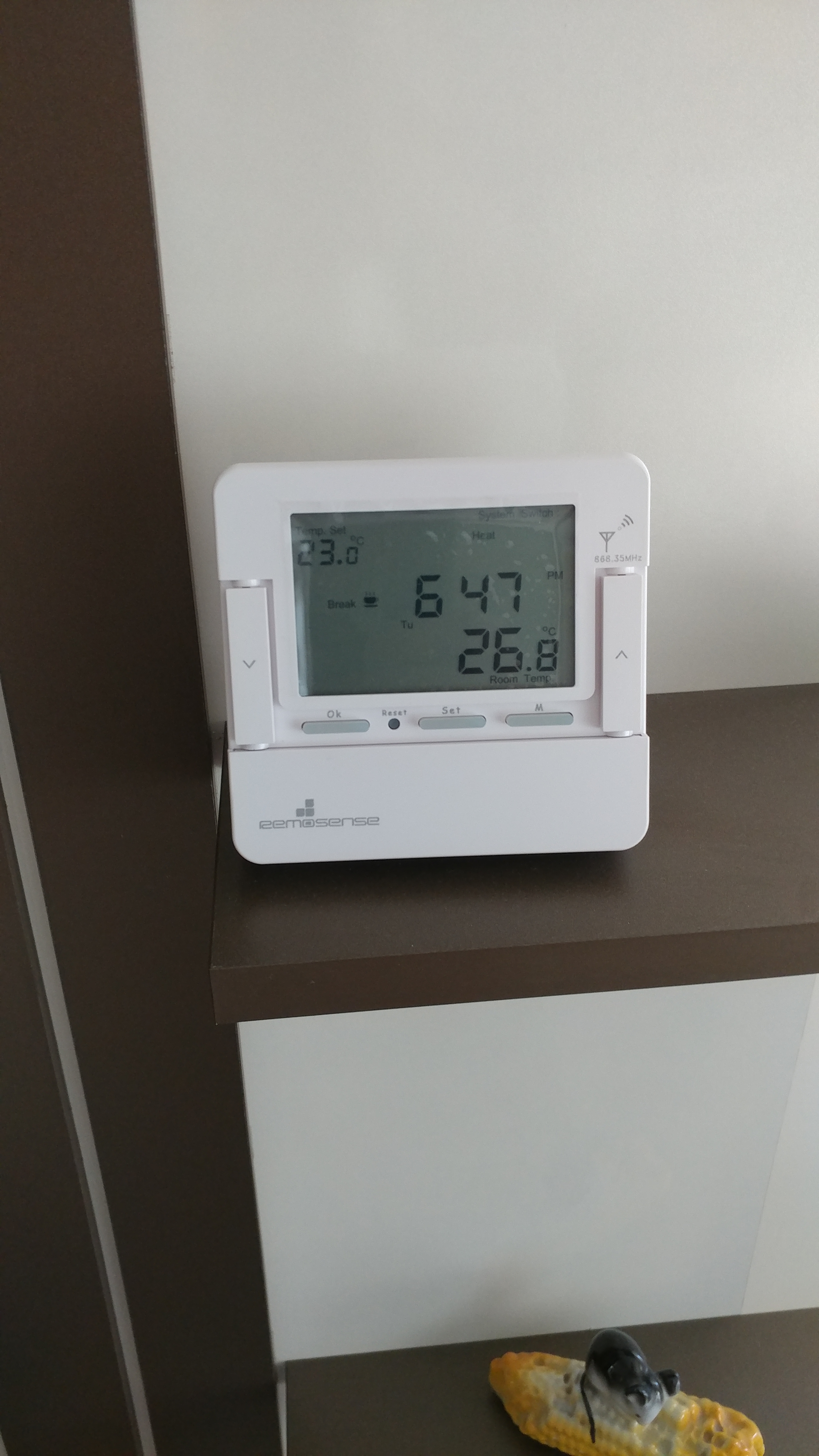

iki ve üçüncü resimi aynı olarak değerlendir sen yalnız o an yalnız olduğum için bir elimle derece tutup bir elimle resim çekme durumundan işlemi tek tek yapmak zorunda kaldım malum arkadaşlar diğer klimalarla uğraşıyorlardı bir resim çekmek için çağırmayayım dedim
O resimlerden de ortam ve üfleme ısılarını görebilirsiniz, o klima çalışalı sanırım 15 dakika kadar olmuştu ama dedğim gibi tam dakika dakika verileri inceleme yazısında belirtebilirim. Yine de üfleme derecesini görüyorsunuz ve TURBO modun açık olduğuna dikkatinizi çekmek isterim. Bu ürün ise 12.000BTU nature serisi 2017 üretim.
Bu anlamda sizin verdiğiniz zaman dilimleri ve kullanım koşullarında 15 li dereceler bana biraz yüksek geldi azizim.
Sizden ricam klimayı kapatın, kapı pencere açıp ortamı dış ortam sıcaklığına yakın hale getirin, 30 dakika bekleyebilirseniz iyi olur, boru sensörleri vs default olmuş olur. Daha sonr adereceyi bağlayıp en düşük dereceye setleyip TURBO da açın, ilk 5 dakikayı yok sayarak sonra dereceyi not alın, 15 dakika turboda çalışır haldeyken dereceyi takip edip en düşük değeri not alın.
Daha sonra en düşük fan moduna alın ve bu hali ile yine 15 dakikada 3 ölçüm yapın.
Sonrasını bize yazarsanız bir değerlendirmeye çalışalım hocam.

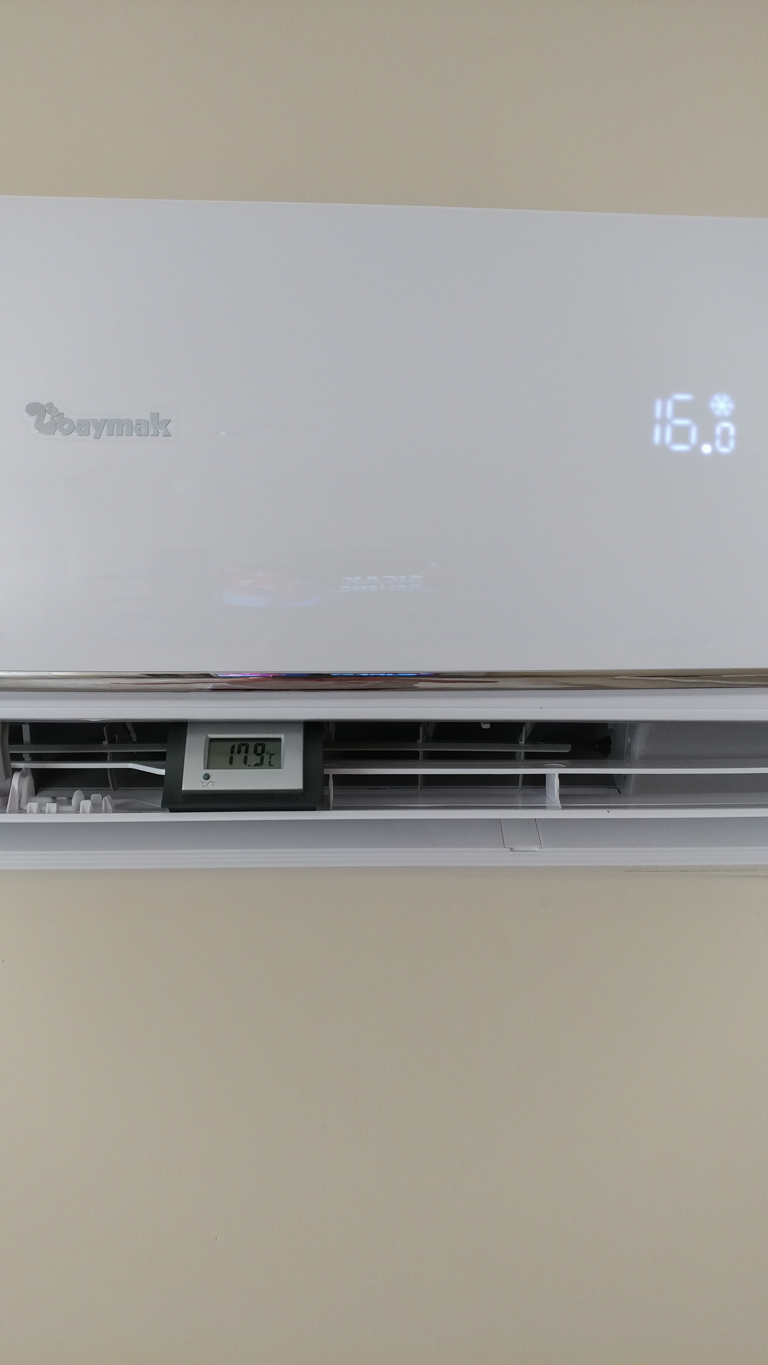

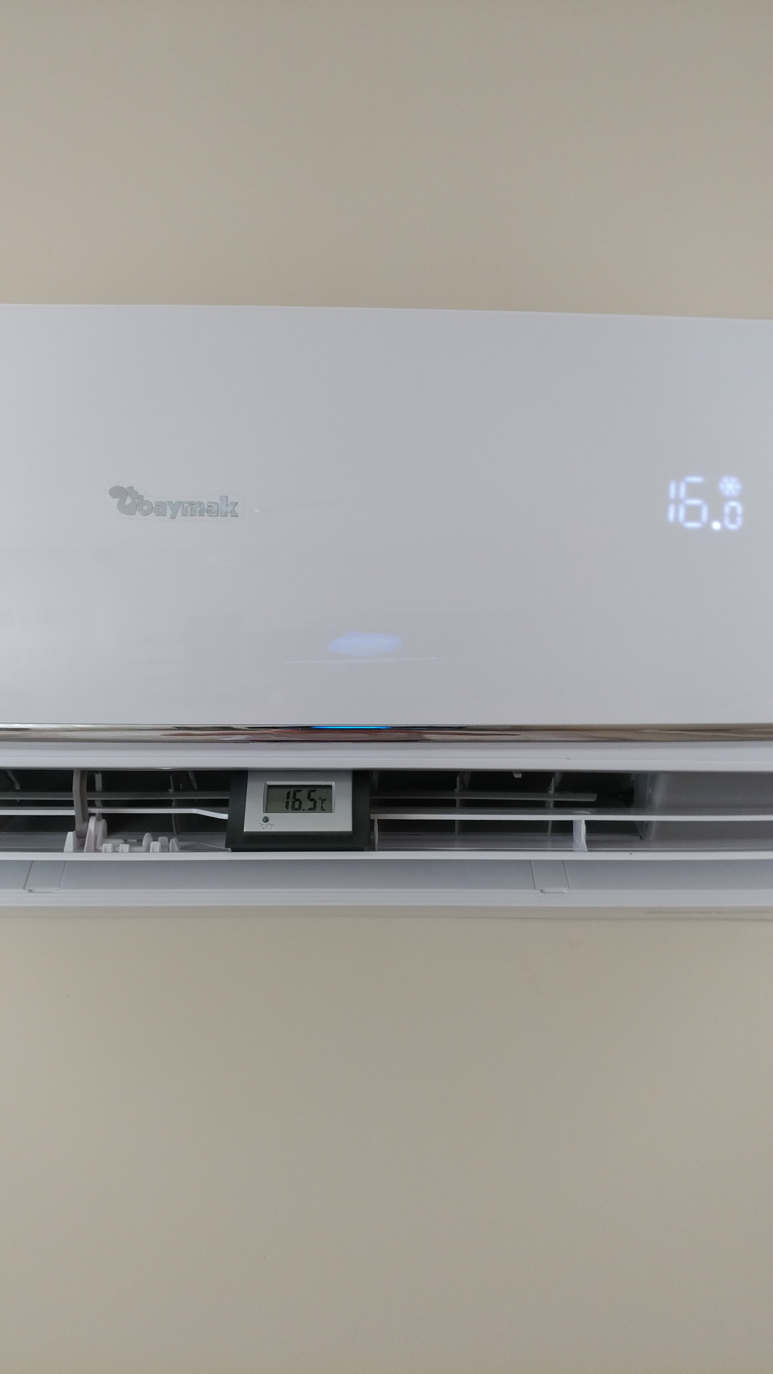

Arkadaşlar merhaba.
Evdeki termometre ile hava cıkışına dayayarak bu ısıya ulaştım. Biraz daha içeriden ölcüm yapsam 1.2 derece daha düşük bir değer alabilirdim. Yarım saat çalıştıktan sonra ölcüm gercrkleşti.
< Bu mesaj bu kişi tarafından değiştirildi Saylan -- 12 Temmuz 2017; 15:40:59 >
8 yıl
ado hocam başka bir termometre buldum doğruluğuna eminim eczacı abi hediye vermişti .
şimdi ilk 10 dk dan sonra ölçümlere başladım içerisi 30 dereceydi
ağız 16.5 çıktı oda da yaklaşık 27 dereceye geldi tabii klima direk oda ter. olduğu yere vuruyor.
daha sonra fanı kıstım 17.9 oldu ağız
içersi de
tabi dış ünite şuan akşam güneşi altında ve dışarsı 33 derece
50 dk da 16 derece sette oda ısısını 30 dereceden 26 dereceye düşürdü.
anormal bir durum var mıdır hocam?

Hocam çarpraz mantığa göre bence 15-16 lı çıkış ısıları oldukça yüksek, sanki o klimadan daha çok verim alınabilir gibi geliyor bana. Yani en üst frekans ve en düşük fanda mutlaka 6-7-8 li dereceleri görür o makinede o performans var, dış ünite istediği kadar güneş altında olsun azizim hadi 68 olmasın da bari 10 olsun 15 16 nedir üstadım [sm=alala.gif
Rica etsen de servisçi kardeşlerimiz bir kontrol etseler.
Elimizde 30 lü ortam ısılarında 6-7-8 li, dereceler üfleyen onlarca klima örneği olmasa anlarım da, 16 yı nedense kabullenemedim ben

soğutmasına soğutuyorda sanki bir zayıflık var gibi geldi bana.bişi eksik yapılmış olabilir mi hocam?

Servis gelip PSI değerine bir baksın hocam. O ürünlerin test modu var, malum inverter klimalar frekans esasına göre çalıştığı için o an hangi frekansta olduğu bilinmediğinden basınç değeri de bilinmez bu nedenle test modunda 50 hertz sabit frekansta çalışır ve basınç değeri buna göre kontrol edilir.
Arkadaşlar bir kontrol etmeli bence hocam.

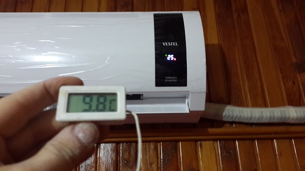

Gündüz daha test edemedim tam olarak ama az önce 30 derece iç sıcaklıkta 25 derece set iken 22.20 de turbo mod açtım. 22.50 de oda 25.5 derece oldu.
Turbo açık üfleme sıcaklığı 11 derece en düşük fan hızında 9.3 derece olarak olctum. Derece dijital ancak plastik kasalı biraz fark olabilir.
Oda 20m2 civarı açık mutfak buzdolabı da ısı yayiyor.
Değerler nasıldır hocam?
< Bu mesaj bu kişi tarafından değiştirildi ezimuse -- 12 Temmuz 2017; 0:15:51 >
8 yıl
Turboda 11 olan ısı (ki güzel bir değer) değerinin en düşük fanda 7-8 leri görmmesi lazım bence, yine de tempoyu güzel yakalamış bunu belirtmek gerkeir zira 20-30 dakikada 5 derece ortam ısısını değiştirmek bence başarılı bir çalışma.
