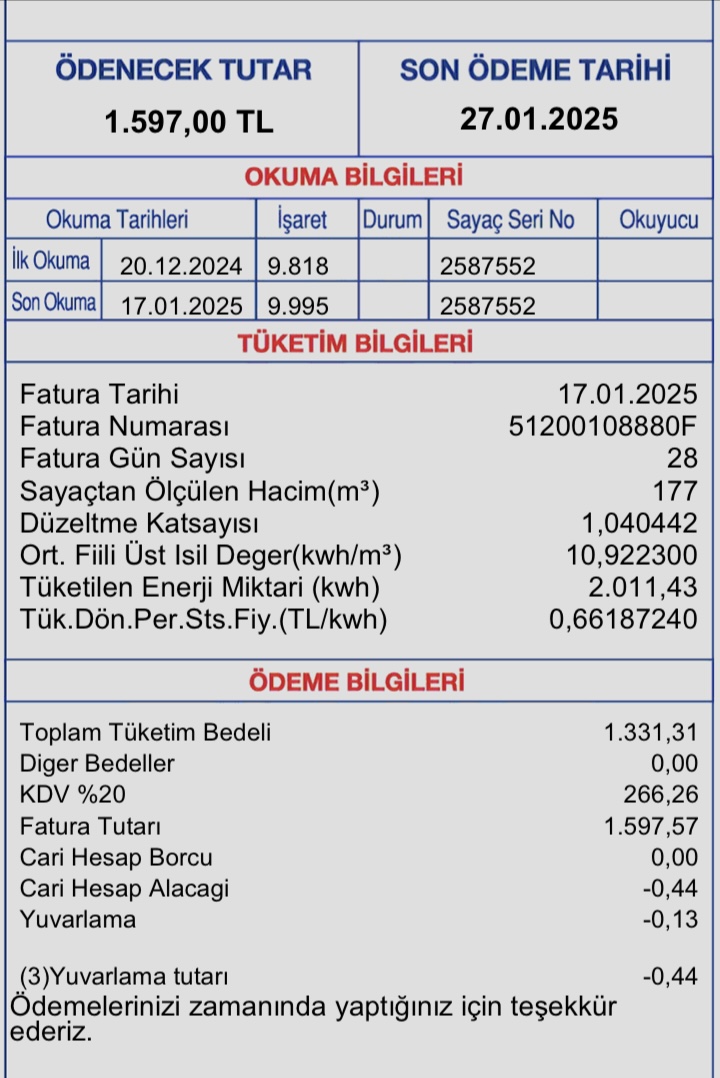

Kombiyi yeni taktırdım ve ilk gelecek faturayı 4 gözle bekledim açıkçası çünkü önceki kombim az yakar çok fatura getiren cinstendi ben 1 ay boyunca 40-50 arası aralıksız kapamadan yaktım. Bu ay sürekli banyo yapan birisiyim. Ve fatura şu şekilde geldi

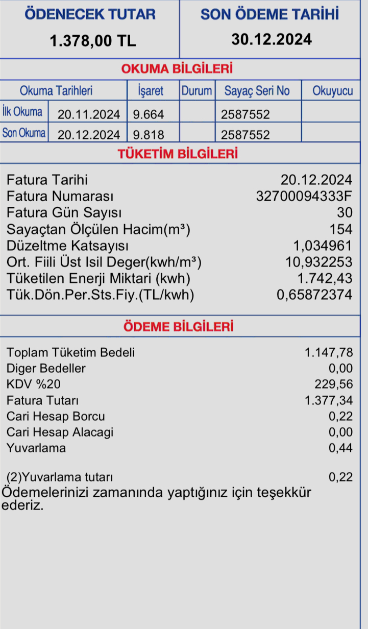

Buda Bir sonraki ay faturası 50-55’te sürekli yaktım.
Belki sizede yardımcı olur fikir açısından
