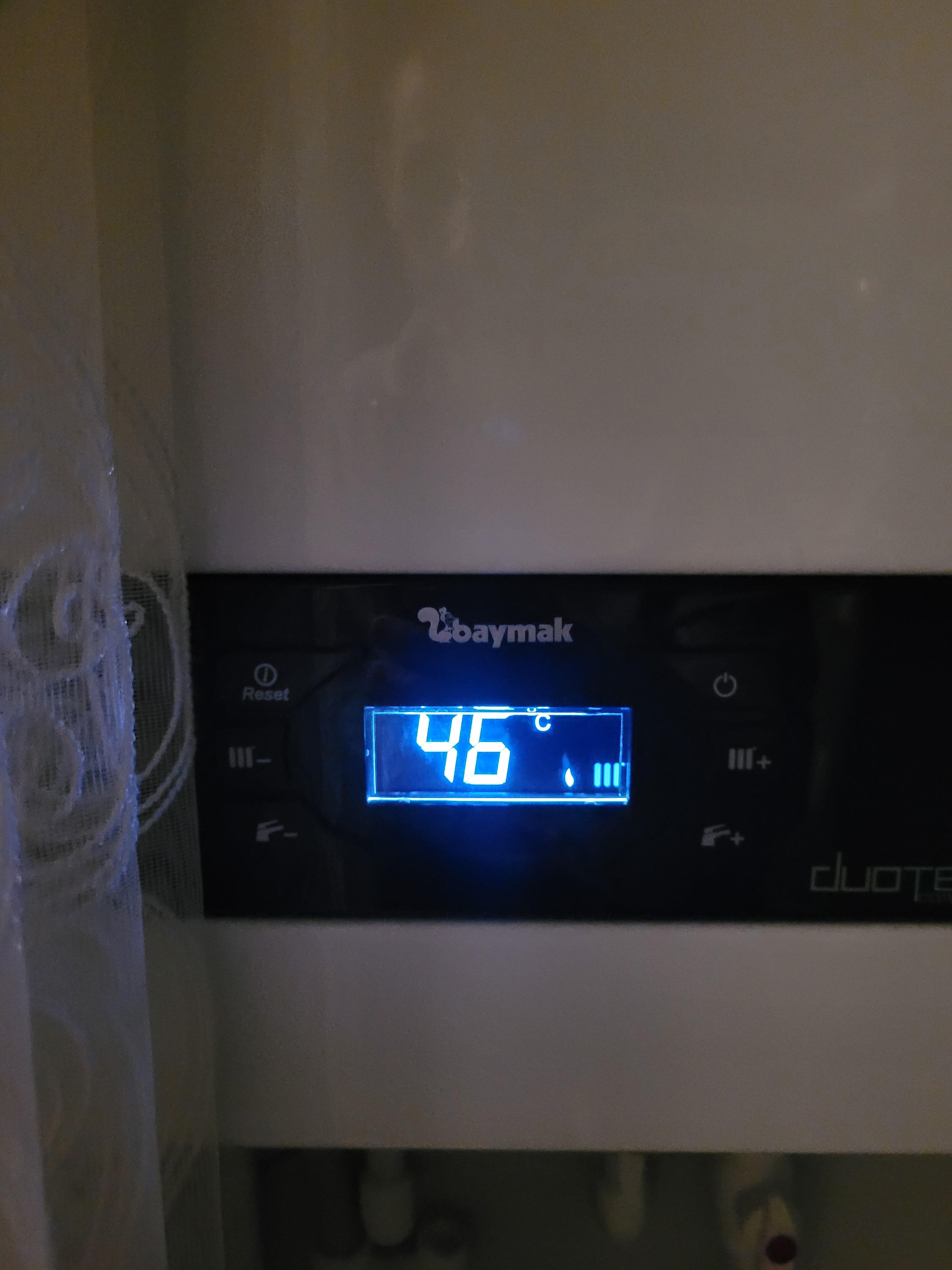

Kombi devamli ekran boyle acik kaliyor kararmiyor normal mi
geçen yıl (12259 mesaj)
Normal hocam
Bu mesajda bahsedilenler: @Diridiri06
geçen yıl (1586 mesaj)
Boyle de omru kisalmaz mi devamli acik
Bu mesajda bahsedilenler: @ezimuse
Benim 6 yıldır bir şey olmadı
geçen yıl (2334 mesaj)
Çok saçna olmuş sürekli açık ekran
Q
geçen yıl (3145 mesaj)
Evet elektrik geldiği sürece açık kalıyor bende şaşırmıştım ama alıştım göre göre
