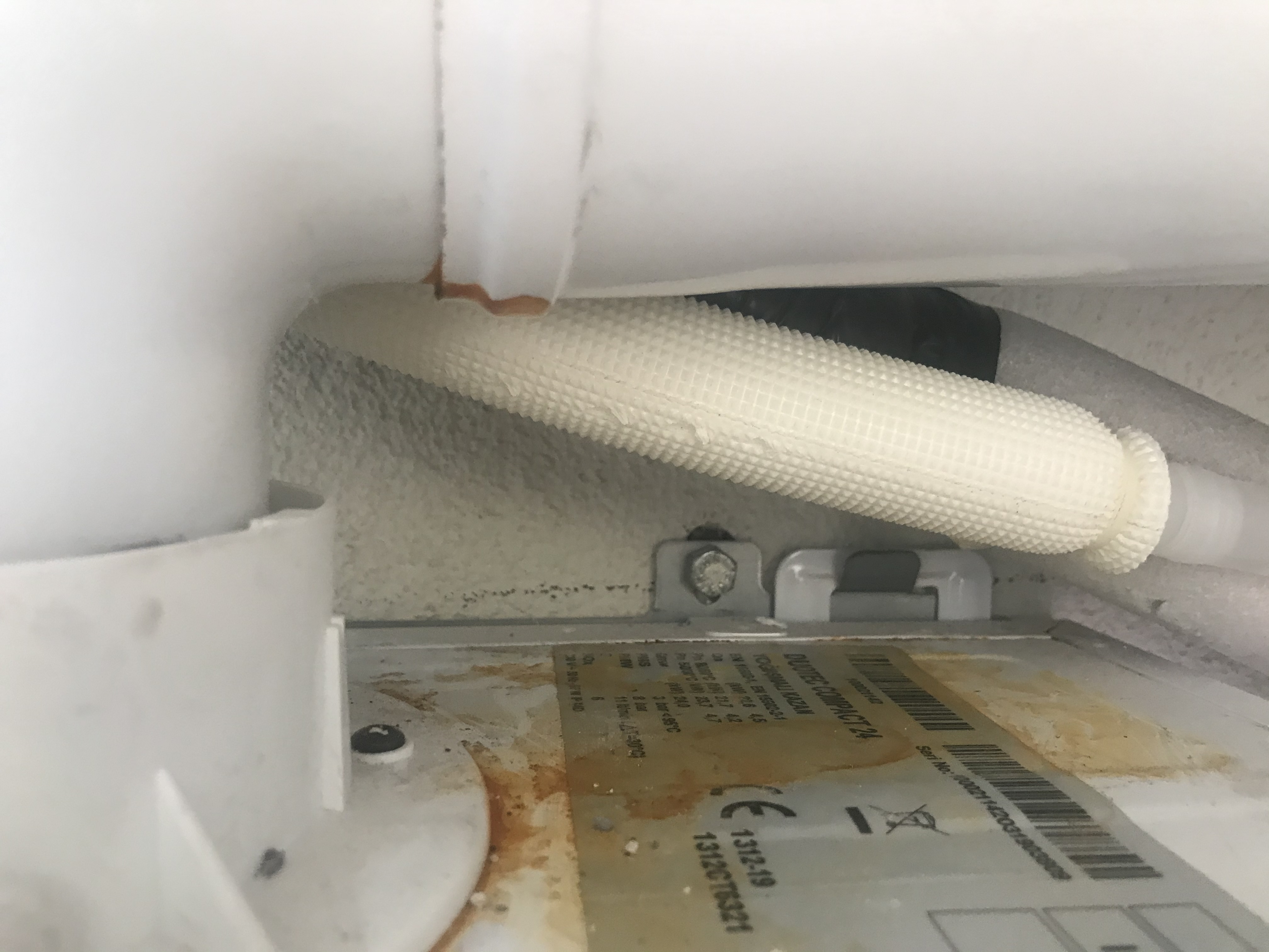

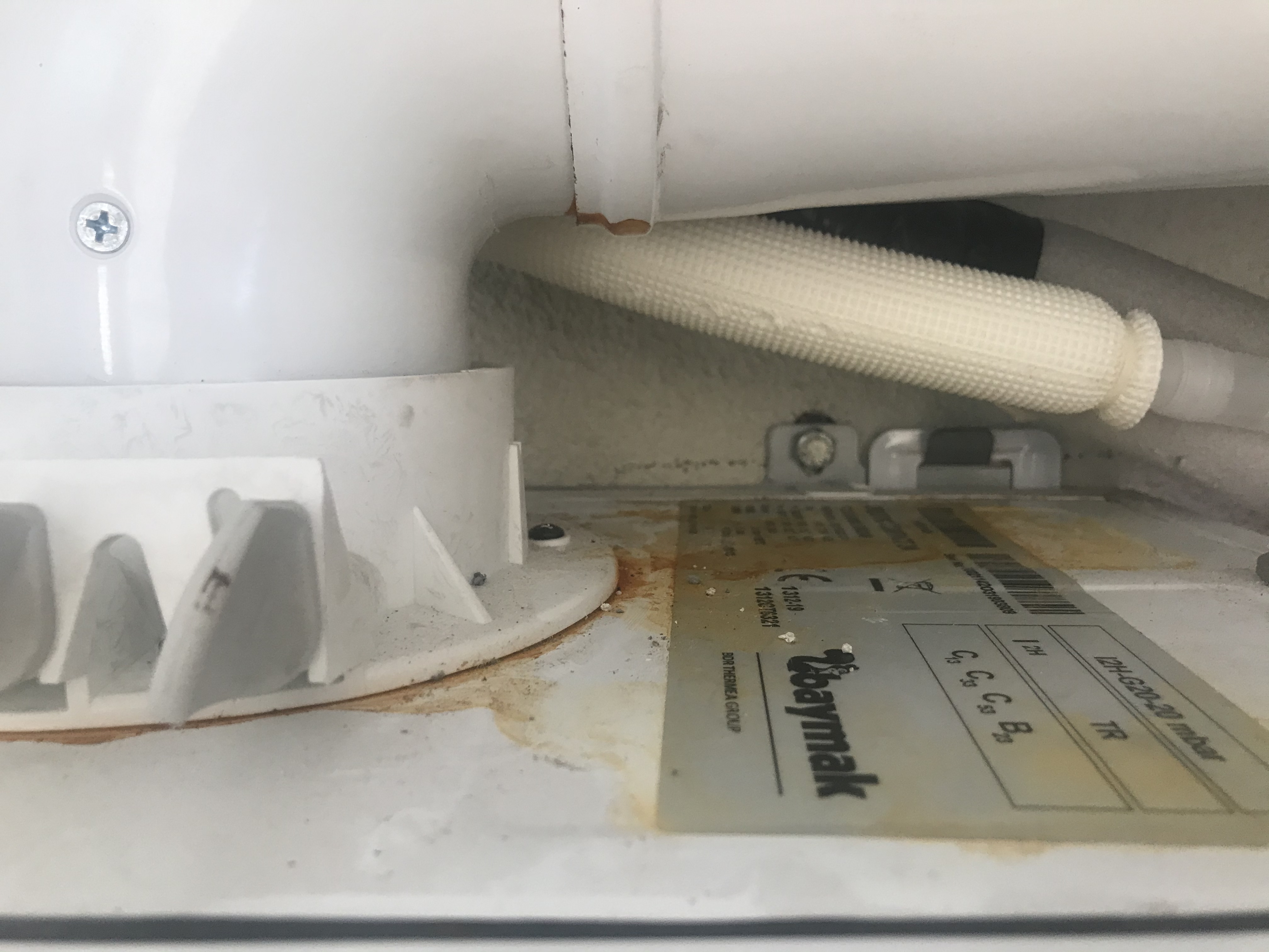

Selam Ustad,
Sanirim kombi bacasindan su kombinin ustune dogru akmis. Bacada pas yapip kombinin ustunu de kirletmis. Suyun bu sekilde akmasi normal mi? Degilse ne gibi bir onlem alabilirim?
