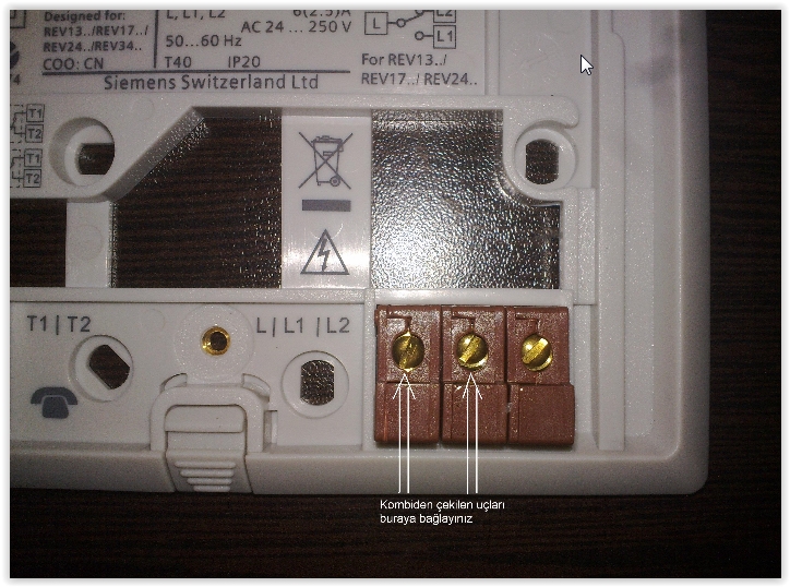

8 yıl
Orijinalden alıntı: m1t0
Ben montajı yaptım, fotoğraflar belki bir başkasının işine yarar.
Merhaba,
Baymak duotec için oda termostatı alacağım. Resimdeki gibi sarı kablonun iki ucunu söküp yerine oda termostatın iki ucunu bağlayacağım sanırım.
Peki resimdeki karta ulaşmak için kombinin neresini sökmek lazım tam anlamadım. Söktüğümüz yerin de resmini gönderebilirmisiniz
8 yıl
Orijinalden alıntı: Murat_5320
Merhaba,
hocam işlemi yapabildiniz mi?
ayrıca bilen varsa cevap verebilir mi? termostat ile kombi arasındaki kablonun bir özelliği var mı? hangi kabloyu kullanmamız gerekiyor?
8 yıl
2x 075 kablo olur bir özelliği yok.
Bu mesajda bahsedilenler: @maverick15

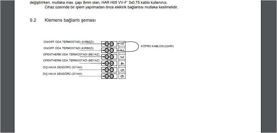

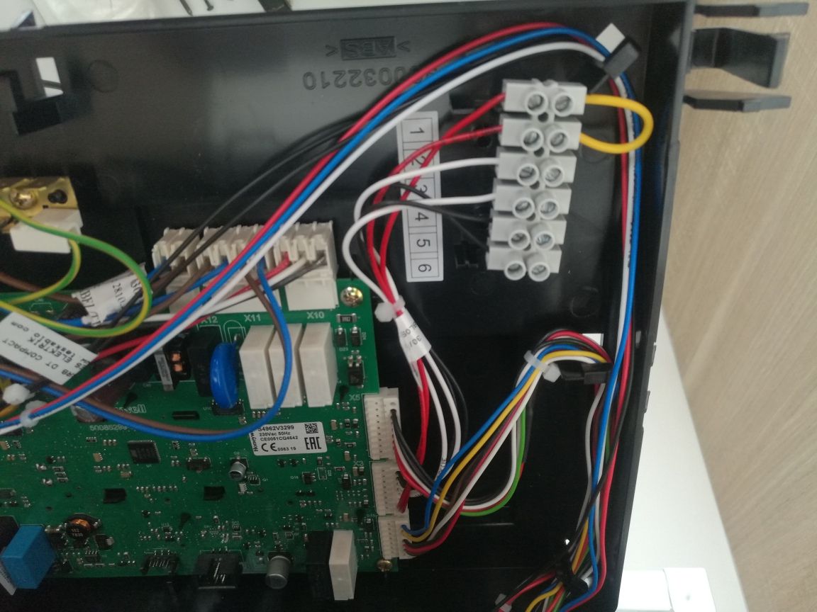

merhaba dostlar
servis geldi adamlara sordum idee confea kablosu termostat alacağım nereye bağlayayım herif in bilgisi beni hiç tatmin etmedi on/of bağla dedi geçti. ben adamlar gelmeden biraz kombinin kullanma kılavuzunu kurcaladım . termostat için 3 bağlantı portu var on / off - opentherm- ve dış hava sensörü
aşağıda kullanma kılavuzundan sayfa görseli ve benim kombinin bağlatı portları sunulmuştur .
servise sordum peki opentherm portuna bağlasak ne olur yada bu port hangi amaçla kullanılıyor diye. adam opentherm portu ayrı ayrı oda sıcaklığını ayarlamak için termostat bağlantılarında kullanıldığını söyledi. ne demek istediğini hiç anlamadım . sizler bu söylediğinde birşey anladıysanız lütfen bilgilendirin.
eğer adam gibi modülasyonlu çalışacaksa paraya kıyıp idee kablosuz alacağım . lakin öyle değilse normal on / of alıp devam ederim @alp_erke arkadaşın dediği gibi.
bu konuda bilgi olan varsa lütfen açıklık getirsin opentherm portu modülasyon lu termostat için değilmi. on/off portu zaten düz mantık çalışıyormu?. o zaman ne diye biz dünya para verecez . alırız standart on/off .
opentherm portundan idee ot kullanan varsa lütfen tecrübeleri bizimle paylaşsın.
@disintegration @alp_erke < Resime gitmek için tıklayın >< Resime gitmek için tıklayın >
Bu mesajda bahsedilenler: @maverick15 , @Murat_5320 , @m1t0 , @ezimuse , @yemrebas
on/off aç kapa yapar modülasyonu kombi dönüş suyu sıcaklığına göre kendisi yapar.
OpenTherm portu modülasyonlu oda termostatı bağlamak içindir. Modülasyonlu termostat alırsanız oda sıcaklığına göre modülasyon yapacaktır. Eviniz çok büyük değilse sıcaklık farkları çok olmuyorsa kombi zaten düşük alev boyunda çalışıyor. Yani 1000 liraya yakın para verip termostat almak bana gereksiz geliyor. Cosa aldım zamanında uzaktan aç kapamı da yapıyorum klimamı da kontrol ediyorum mis gibi. Ha algoritması yok o dezavantaj bazen üşüme hissi gelmiyor değil. Honeywell düşünebilirsiniz bu konuda. Kablolu bir yakının evine taktım çalışma sistemini çok beğendim. 300 liralık da 1000 liralık da aç kapa yapıyor
Bu mesajda bahsedilenler: @birumit
aslında benim sorun baymak duotec özelinde . servisler modülasyonlu termostat alsanızda on-of bağlayıp geçiyorlar..
baymak duotec+ idee baymak modülasyonlu termostat uyumlu ikili. durumu servislerlerden ve gerekli yerlerden teyit ettirdik. (umarım fake bilgi değildir.)
bu kombide opentherm portuna bağlayanı görmedim. doğru bağlantı şekli mantık olarakda bu termostadı opentherm portunda bağlayıp test etmek .
kullananlar hangi porta bağlı olduğunu ve modülasyon çalıştığında eminler mi? konu hakkında paylaşımcı olurlarsa sevinirim

gelen cevabı paylaşıyorum. aslında idee oda termosta on/off bağlayan servis bu söylev üzerinde yanlış bir uygulama yapıyor görünüyor. bir coğuna da bu şekilde yanlış bağlatı yapıldığı görülüyor. acaba dünya para verdik idee ot aldık verim alamadık diyenlerin şikayeti bağlatı hatası olabilir mi ? bunu ancak opentherm portunda bağlantı yapan arkadaşlar ile kıyaslama yaparak anlayabiliriz.
Merhaba,
İdee oda termostatı alıp kullanabilirsiniz.
İdee kablosuz oda termosttı bağlanacak ise Opentherm olarak belirtilen soketlerin kullanılması yeterli olacaktır.
On-Off tipi termostat kullanılacak ise On-Off termostta uçlarının kullanılması gerekmektedir.
Bildirimiz için teşekkür eder, sağlık ve mutluluk dolu günler dileriz.
Saygılarımızla;
Satış Sonrası Hizmetler Müdürlüğü

Ben opentherm bağladım yanı beyaz kablolara . sarılar olduğu gibi duruyor. (yani köprü bağlantıyı bozmadım) tabi kullandığınız OT kombi ile uylumlu ve opertherm portu ile haberleşme özelliği olması lazım
on/off düz mantık aç / kapat olarak çalılışır. opentherm portu kombi ile OT aralarında haberleşirler. en basit somutlaştırsak ; klasik On/off da hedef sıcaklığa ulaşılınca kombi stop eder. opentherm portunda haberleşen kombi hedef sıcaklığa ulaşınca kazan sıcaklığını aşağıya çeker alev boyunu sizin belirtiğiniz limitler içerisinde duruma göre yükseltir veya düşürür..

bu arada benim OT modeli kablosuz olan . .sizin düşündüğünüz sanırım kablolu olan model. size önerim cihazı alırken baymak kurumsaldan kombi be OT modelinin birlikte modülasyonlu çalışıp çalışmadığını teyit edin . ilgilendiğini OT modelleri pahalı . eğerki cihazlar uyumlu çalışmayacaksa boşuna bu kadar para vermenize gerek yok alın bir on/off OT işinizi görecektir.
kombi tarafında ki bağlantıda köprü aynen kalıyor . openherm kısmına bende beyaz kablolar oraya yönü fark etmeksizin bağlayın . bir tek boşda port kalacak oda siyah dış sensör bağlantısı
OT tarafında bağlantıyı bilmiyorum zira kablosuz olduğundan ama bendeki transmitter bağlatı yukarıda ki bahsi geçen iki kablo ile bağlandığına göre sendeki OT panelinede 2 tel kablo gider.
farklı bir bağlantı olacağını zannetmem . kıllanma kılavuzunda izah ediliyor.
bendeki kablosuz olduğunda olay sadece iki tel kablo ile sonuçlanıyor. ana panel pil ile enerji alıyor.
fakat işin ilginç tarafı transmitter ek enerji gerektirmedi. yani cihaza adaptör ile enerji sağlamadık.-ki kutu içeriğinden böyle birşey bekledim ama yoktu.. iki tel kablo ile data+enerjide cihaza sağladı.
bütün işlemleri doğru yaptıysanız kombi panelinde "RC" yani remotecontrol ibaresi belirir. bu belli aralıklarla görünür ve kaybolur.
