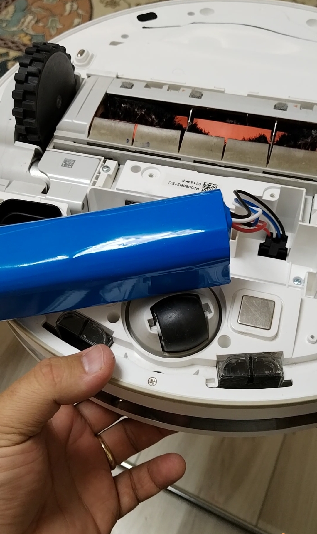

Dreame f9 robot süpürgem var yıllardır kullanırım. Geçenlerde süpürgenin saçma hareketler yaptığını, kenarları iyi alamadığını farkettim. Süpürge düz gidemiyor sağa çekiyordu. Bu sebepten kafası sürekli karışıyordu. Videosu mevcut aşağıda.
Batarya değişimi zamanı da gelmişti, açmışken bir kontrol edeyim iyice dedim.

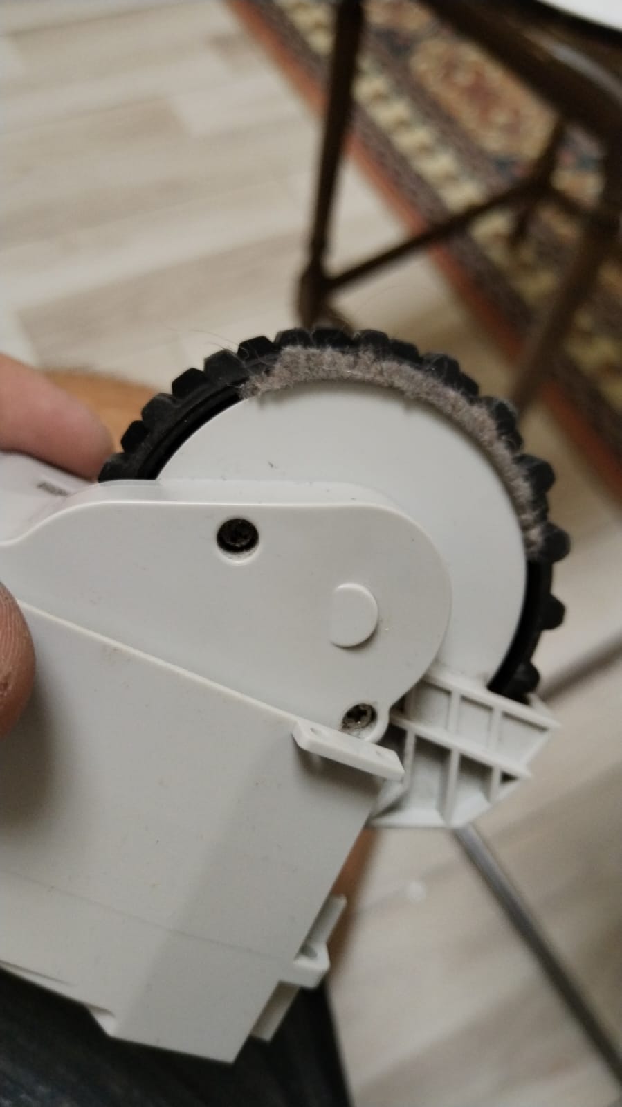

Batarya değiştirdikten sonra sağa çektiği için sağ tekerde sorun olduğunu düşündüğümden sağ tekeri komple söktüm, sökme videolarını bulabilirsiniz internette.

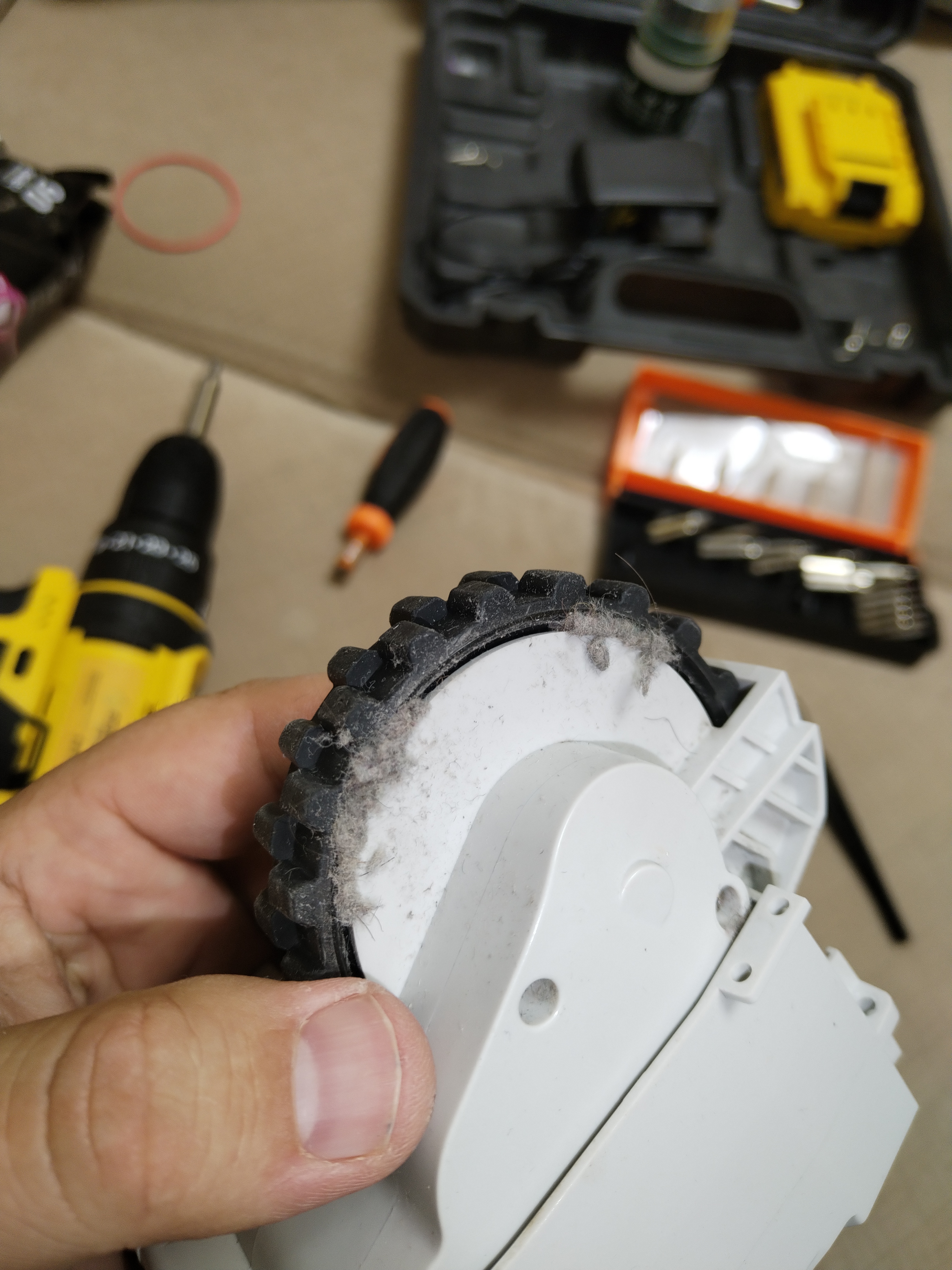

Ve karşıma yıllarca iç kısmına toz birikmiş ve zamanla preslenerek aşırı sertleşmiş bu görüntü çıktı.
Bu sorunu cımbız vb aletlerle halledip makineyi geri topladım ve sorun düzeldi. Son hali de buradadır.
Batarya eskimesi ve tekerleğin sağlıklı dönmemesi cihazın bambaşka sorunlar yaşamasına sebep olabiliyor, umarım işine yarar sorunla karşılaşanın.
