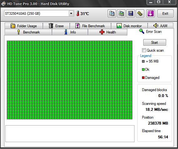

seagate 250 gb st3250410as (c: ve d:) ve maxtor 40 (e:)gb ide harddisk var sistemde. geçen haftaya kadar hiçbir problem olmadan kullanıyordum fakat birden bilgisayar ağırlaştı, uygulamalarda kilitlendi bende reset attım. ama windowsun açılması 10 dk buluyordu. güç bela açtığım windowsta hdtune ile test yaptığımda okuma yazma oranları 4mb lara kadar düştü. hirenboot cd,partition magic hepsini denedim ama fayda etmedi. check disk'le bozuk kesimleri buluyor ama düzeltemiyordu. son çare acronisle aldığım imajı geri yükledim ve problem düzeldi. hdtune ile de tarattım hiçbir problem yoktu. ta ki bugüne kadar. yine aynı problem.masaüstünde kilitlenme sorunu. lakin bu sefet windows bile açılmıyordu. saatlerce uğraşıp güç bela format atabildim. format sonrası hdtune ile tarattığımda sonuç buydu;
hdd regenerator ile tarattım. onararak gidiyordu fakat zaten acronis imajını yüklemem gerekecekti.(çok fazla program ve ayar var) yarıda kesip tekrar acronisle almış olduğum yedeği yükledim. şimdi yine sorunsuz. hatta hdtune ile tarattım sonuç bu şekilde
yani bad sector yok!
şimdi gelelim esas soruna. anladığım kadarıyla bendeki fiziksel bir bad sector değil olsa bu şekilde sonuç vermezdi diye düşünüyorum. haftada bir defrag yapan, gereksiz dosyaların hergün temizliğini yapan biriyim ama sorunun sebebini hala anlayamadım. ve tahmin ediyorum bu olay yine başıma gelecek. sizce sorun ne olabilir, yorumlarınızı bekliyorum.

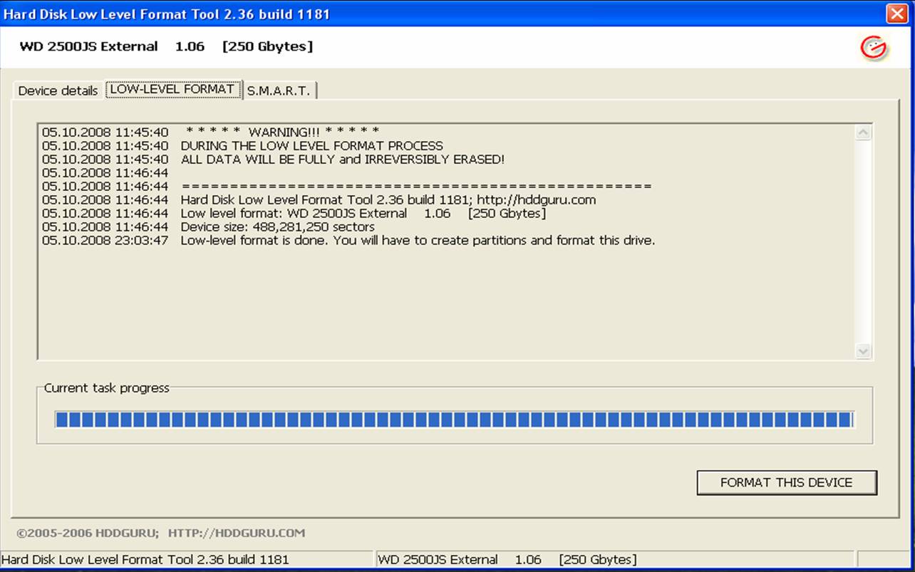

benim sorunum; WD usb external 250 gb hdd'me LLF yaptım. resimdeki programla sürelere bakarsanız fazla da uzun sürmedi bana göre.
yanlız şimdi hdd'yi biçimlendiremiyorum, laptopuma takınca aygıt yüklendi kullanıma hazır diyor ama bilgisayarım ekranında da göremiyorum.
hd tune pro programıyla bad sektör için taratıyorum program görüyor ve de tarama yapıyor.
soru: hdd'mi nasıl aktif hale getirebilirim?

arkadaşlar sorunu çözdüm.
ilgilenenlere teşekkürler. basitmiş aslında. bilgisayarıma sağ tuş/yönet/depolama/disk yönetimi/bölümlendir/biçimlendir
biçimlendirmeyi hızlı seçmiyoruz.
