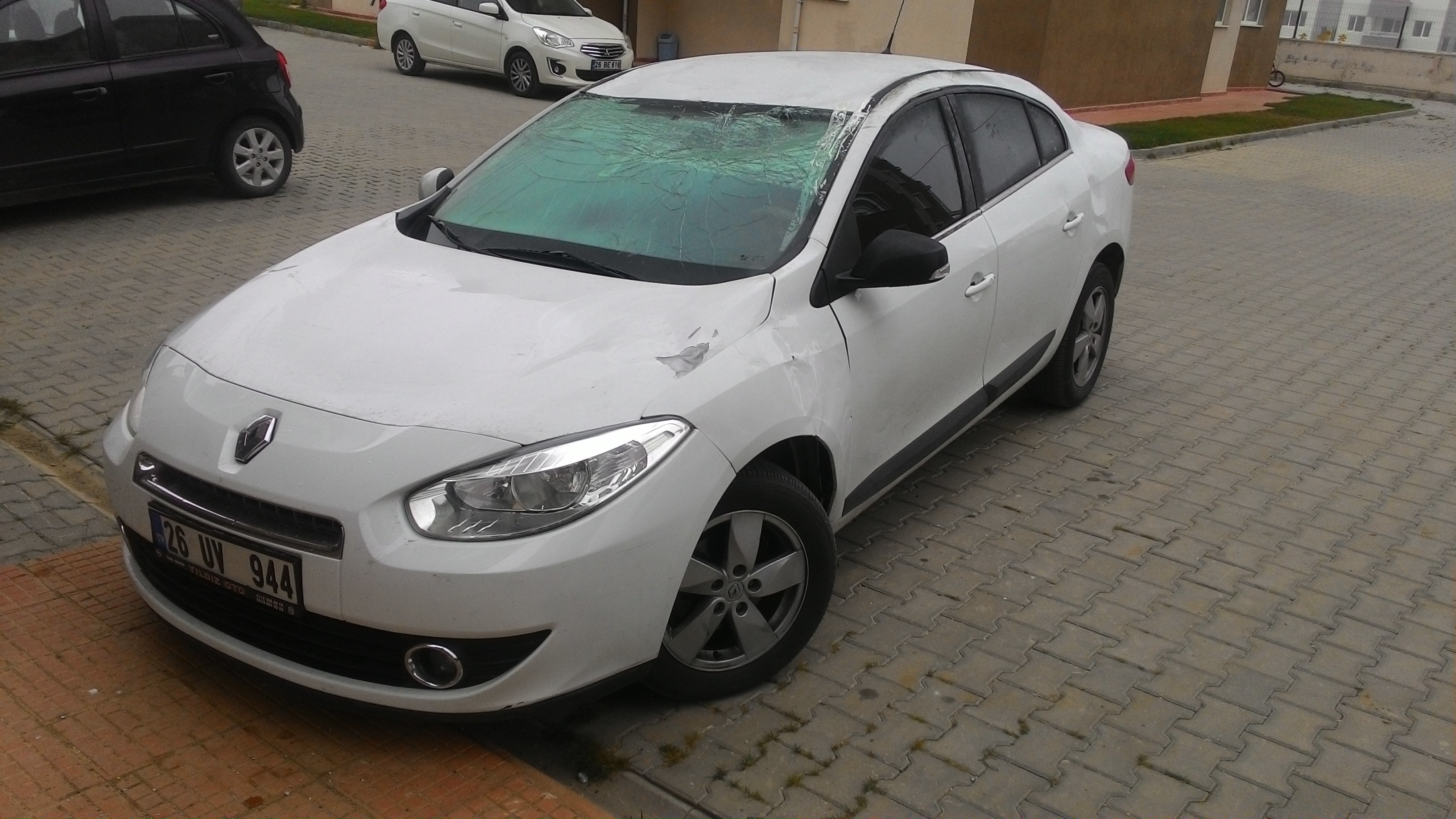

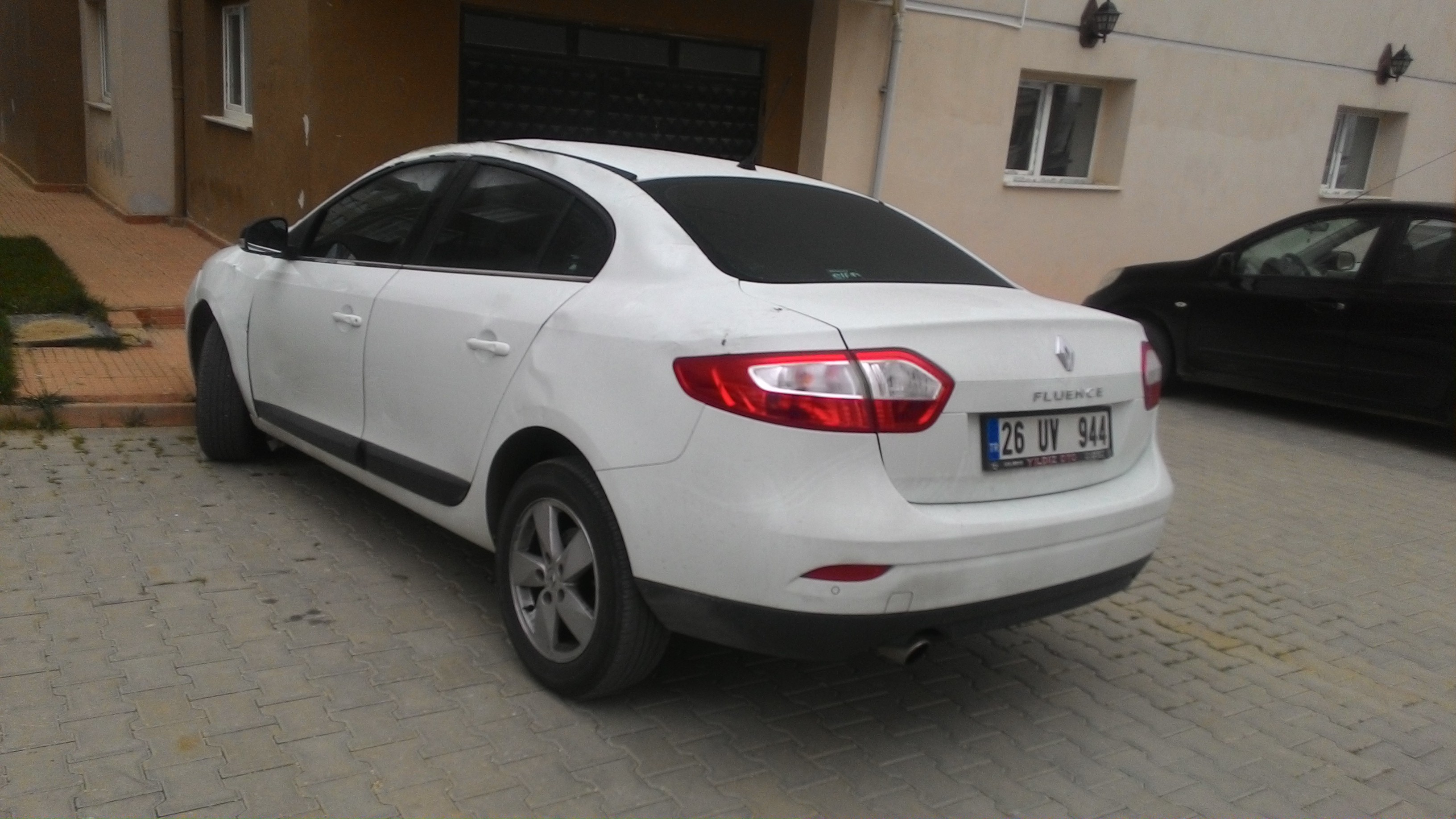

Evet arkadaşlar millet orijinal diye 4 teker civataya servetini döke dursun, ben yine çok komik bir rakama kazalı bir Fluence aldım.Bilenler vardır daha önce de tek kapı Corsa alıp zevkime göre toplamıştım ancak arabanın hacim probleminden dolayı çok üzülerek satmak zorunda kaldım.
Bir süredir hem iç hem de bagaj olarak büyük bir araç arıyordum.2007 üzeri Ford Focus, Mondeo, Peugeot 407 ve Fluence üzerinde yoğunlaşmıştım ki aradığım gibi bir araç bulabildim. Hem dizel hem de içi bej Araç Extreme modeli Deri direksiyon sis farı park sensörü cam perdelikleri bluetooth gibi zamazingolar da mevcut. Business olsa almazdım sanırım.
Araç resimlerde görüldüğü gibi arka tarafında ve sağ tarafında hiç bir leke yok.Sol taraftaki kapılarda da yok. Sol arka çamurluğun 2 saatlik işi var. Tavan ve direkler biraz uğraştıracak. Kaput ve çamurluğu da aynı renk boyasız çıkmasını bulmaya çalışıcam. Düzelmesine düzelir ancak 2 civata tutuyor zaten boya parası vereceğime değiştirmek işime gelir
Motor içi ve en sevdiğim bej döşemeli kokpit hatasız.Biraz temizliğe ihtiyaçları var sadece:)
Kaç para harcarsın diyecek arkadaşlar için tahminim şuan için yedek parça hariç 1500 TL. Ön cam 250 TL, ayna 90 TL, 2 tane de kapı fitili lazım fiyatını bilmiyorum.Başka yedek parça gözükmüyor şimdilik.
