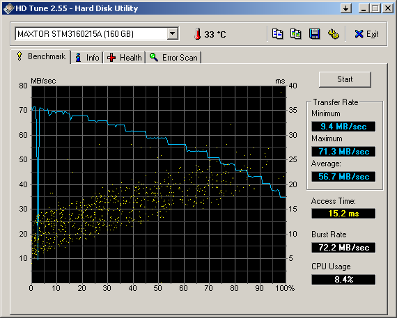

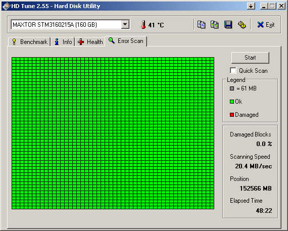

şimdi 160 gb olanı tarayacam ama şunu söylüyüm ulaşamadığı okuyamadığı bölüme arızalı diyebilir program çünkü nasılki fiziksel arıza programla düzeltilemiyor öyleyse görülemezde sadece bakıyor okuyamıyor arıza diyor en iyi yolu şudur baştan aşağı low level format hatta fdsik biçimleme ve sonra harici olarak başka pc'ye takıp tarama yapmaktır.
ve 160gb olanda bitti bir kaç hafta içinde win7 kuracağım o zaman tekrar bakarız artık.
win7 kurdum ama 160gb üzerindeki bad sektörler gitmedi bende hiren's boot cd ile pc'yi açıp msdos hdd seçeneklerinden bad sector test repair deyip onarımı bekledim bibip diye öttü sonra ok dedi geçti tekrar hdd pro ile taradım bad sectorler gitmiş
demek oluyorki okuyamayınca işlem yapamayınca program bad sektör diyor ama illa donanımsal mekanik bir sebepten olmaz bu öyle olsa onarım programı olmazdı oda o işlem yapılamayan alandaki veriyi iptal ediyor ha gerçekten arıza donanımsal ise o zaman napılabilir bilemem.

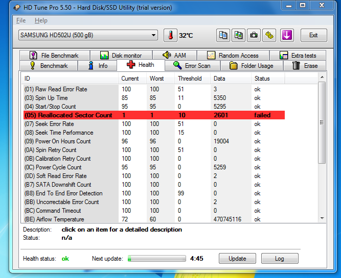

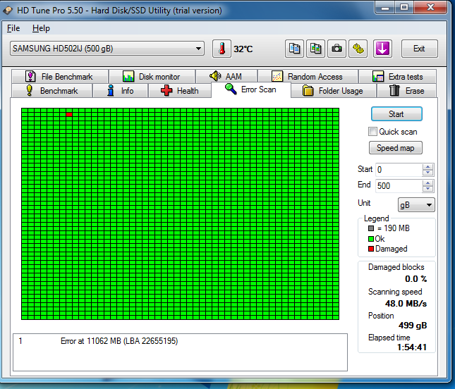

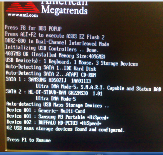

Windows açılırken f1 istemeye başladı. Açıldıktan sonra win sabit disk sorunu algıladım dedi. Ben hd Tune ile taradım. Sonuçlar da bir tane bad sectör çıktı. Yeni hdd mi alsam yoksa format mı atsam belki tek olduğu için yazılımsal bir durumda olabilir.Format attıktan sonra güncellemelerde sıkıştırdım dondu reset yaptım sonra başladı bu sorun. Gerçi hangi proğramla nasıl yapacağımı da bilmiyorum. Sizce ne yapmalıyım mantıklı olan < Resime gitmek için tıklayın >< Resime gitmek için tıklayın >< Resime gitmek için tıklayın >
Hd tune pek saglikli bilgi vermiyor hocam badka programla taratin ve de low level format ile diski sifirlayin tek bad sector icin yeni disk alinmaz.
