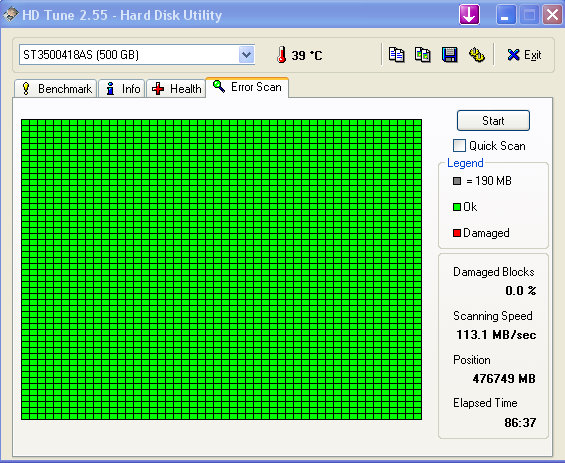

Arkadaşlar HDD yi test ettim ve badsector oldugu görünüyor . sizce low level format atmalımıyım. Bazı arkadaşlar low level formatın zararlı oldugunu söylüyorlar. Bazıları Hdat2 ile onar diyorlar hangisi yapmalıyım. HDD 320 Gb ve yedeğini aldım yani verilerimin silinmesi önemli değil.
5 tane badsector gözüküyor sizce ne yapmalıyım.Bilgisayar aşırı yavaş verilerimi harici diske yedeklemek 1 günümü aldı .. yedekledğim dosya boyutu 80 GB
not : hdd sıcaklığı 39 derece

öncelikle geçmiş olsun... benimde böyle bir durum başıma gelmişti ama olayı formatla hallettim senin badsektörlerin iyi huyluysa format at düzelir ancak kötü huyluysa işin biraz zor ... bence c ye sistemi tekrardan kur d yi ellemeden devam et... eğer bilgilerin d de ise öbür türlü bilgilerine ulaşman zor ancak bi teknik servise yeni hdd alarak gidip orda bilgileri aktarabilirisn bilgilerin önemli ise... eğer bilgisayarın önemli bilgi yoksa format at belki düzelir...

bilgileri harici diske atıp sıfırdan format attım düzeldi allaha şükür :))

benim harici Hitachi de bad sector vardı. HDtune ile tarattım, bayağı buldu. Maxtor un ISO dosyasını cd ye yazdırdım ve doğrudan(1.disk) laptopa bağladım ve dosta bu yazılımla LOW LEVEL FORMAT attım. 1. cisinde bir yerde kilitlendi. Tekrar USB den bağlayıp HDTune ile tarattım 60 GB ın 30 una kadar bad sector kalmamıştı. İkinci kez laptopa 1. disk olarak taktım ve Maxtor yazılımı ile LLF attım, takılmadan formatı bitirdi. HDTune ile tarattım, şu anda hiç bad sector yok. Küçük büyük her türlü dosyayı aktardım HDD ye hiç sorun çıkarmadı. Bakalım sonradan tekrar olacak mı bad sector.
