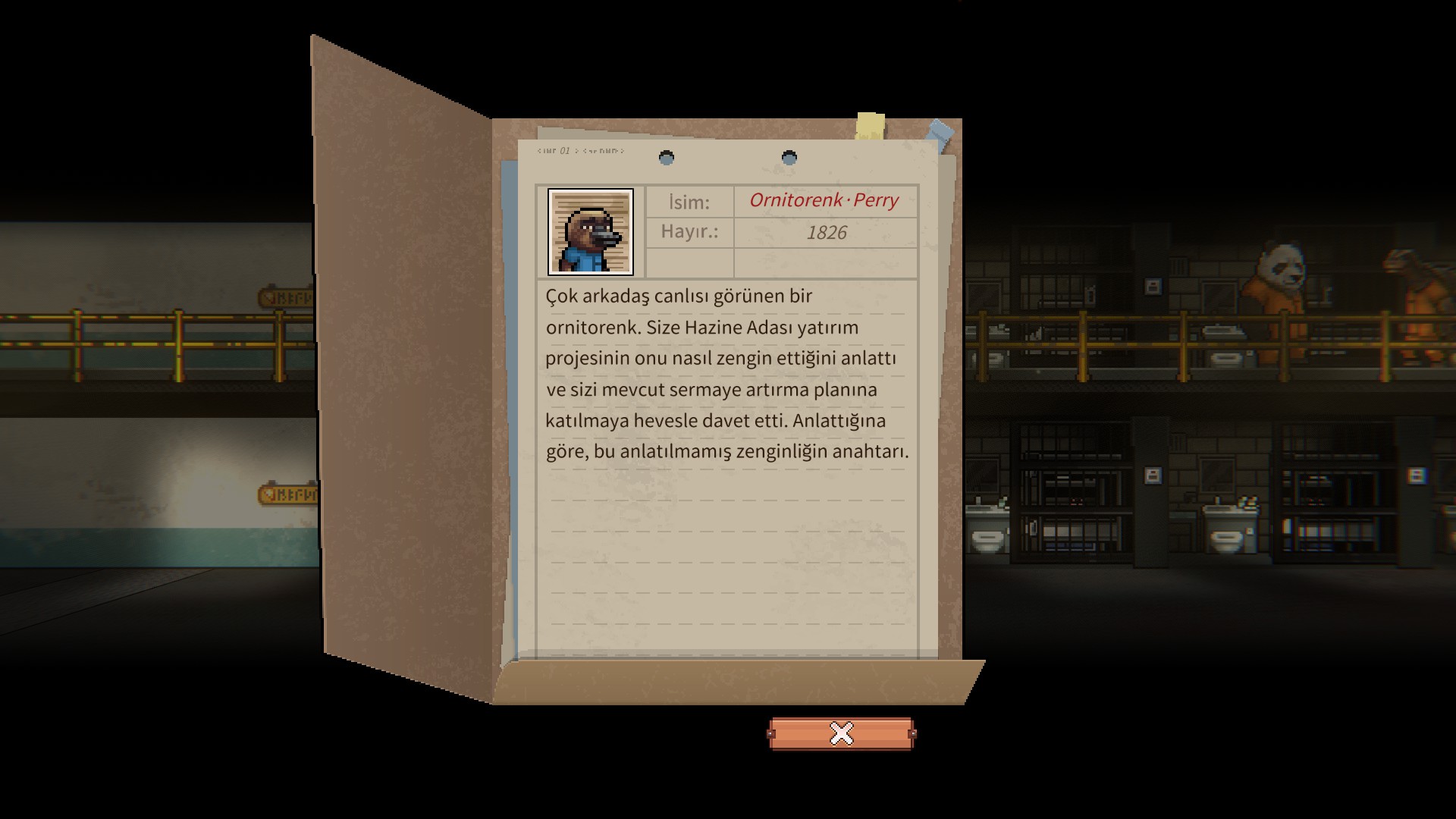

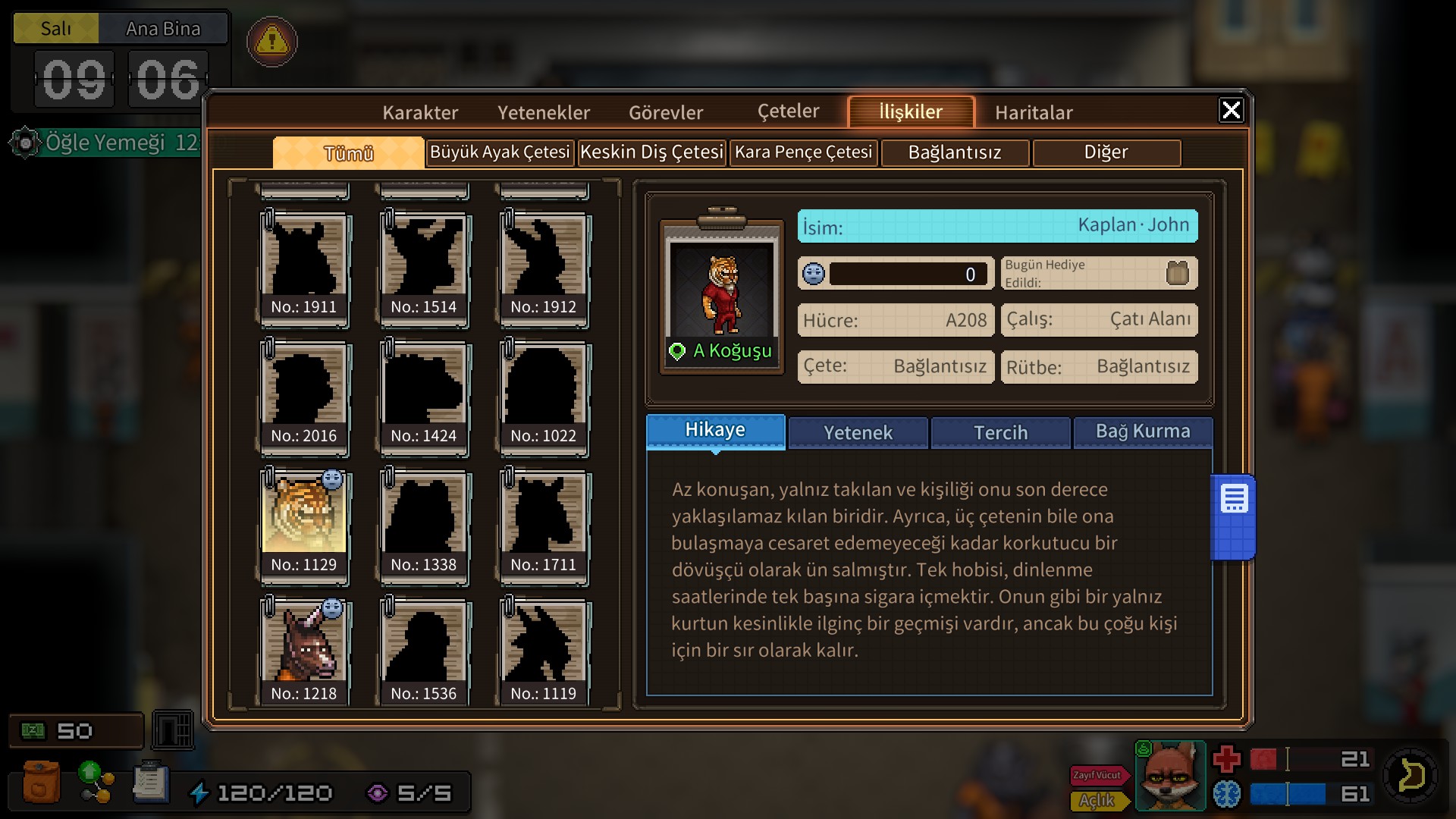

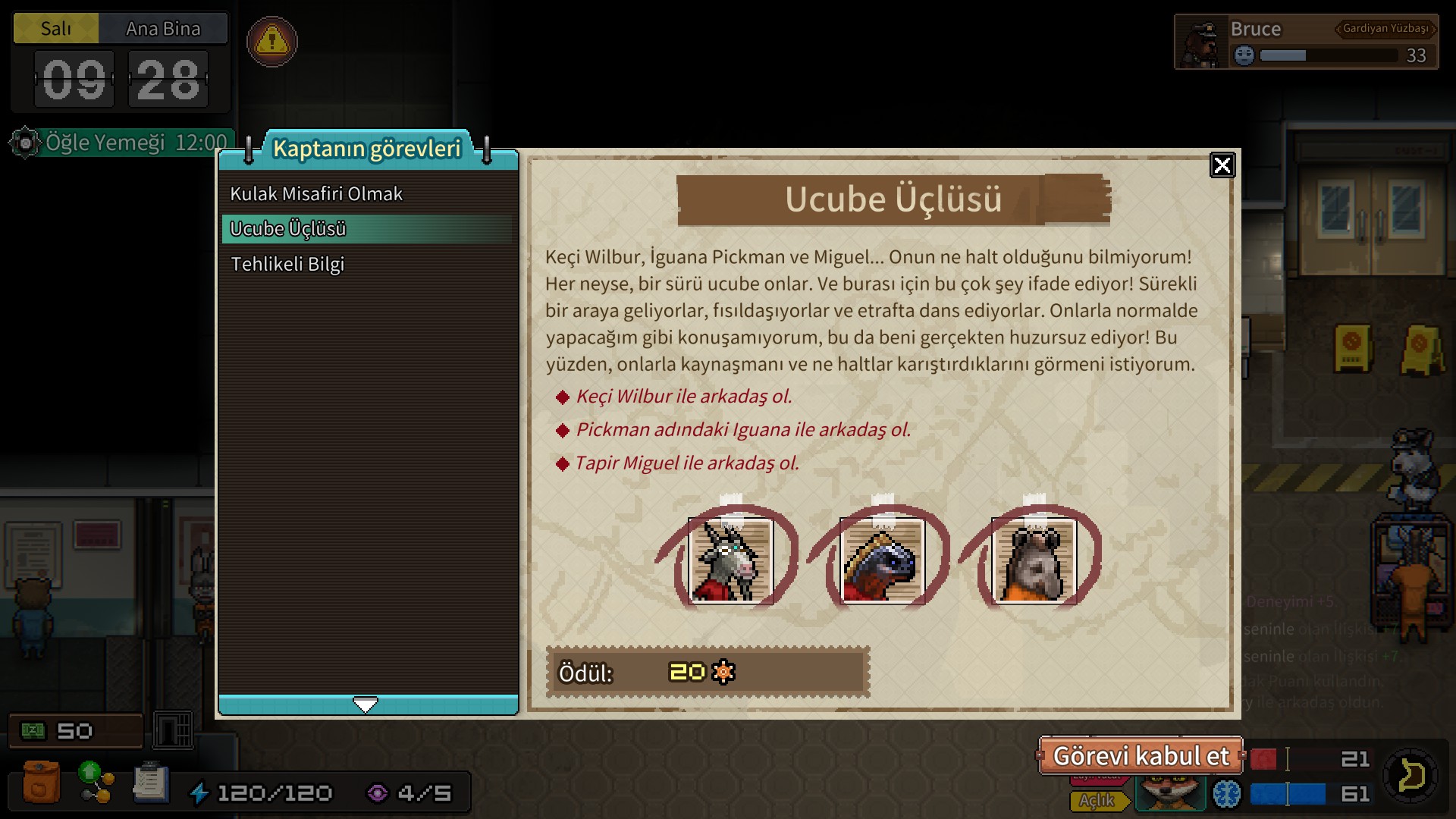

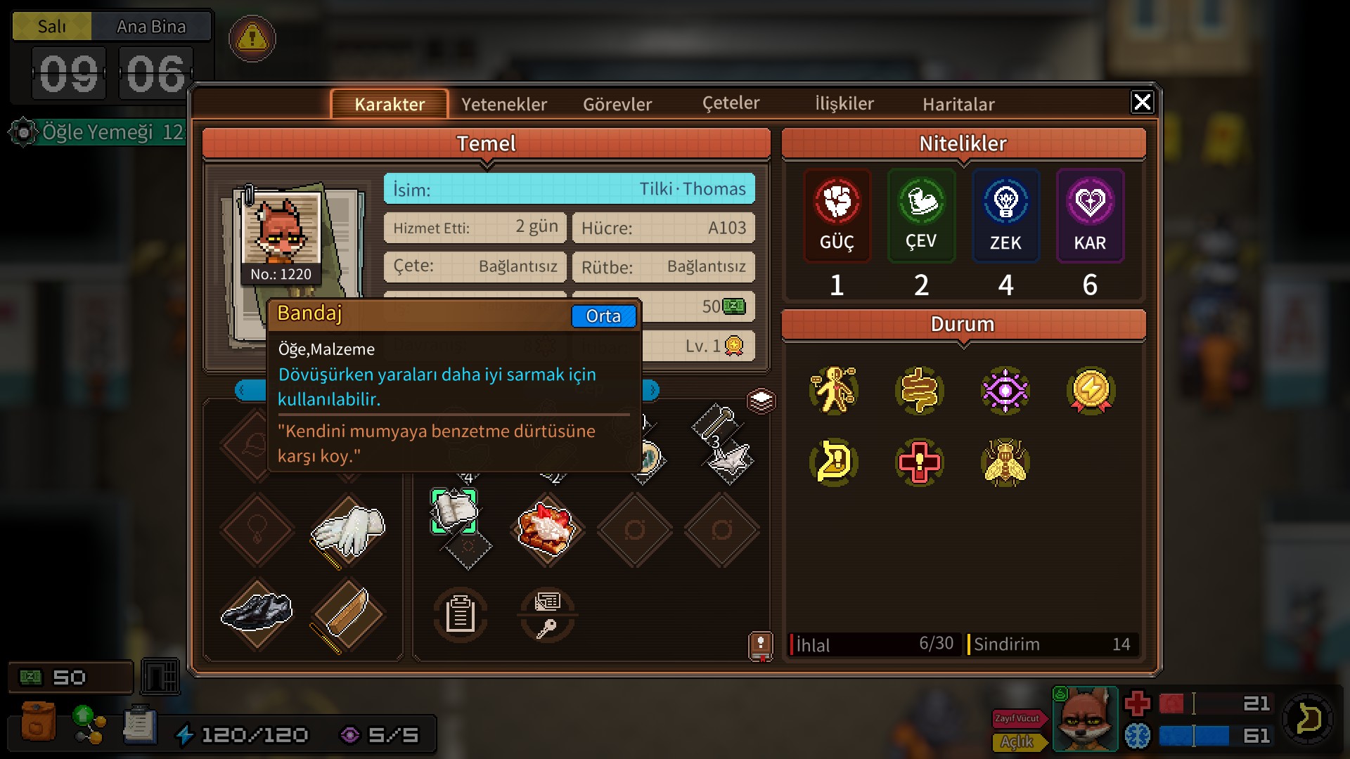

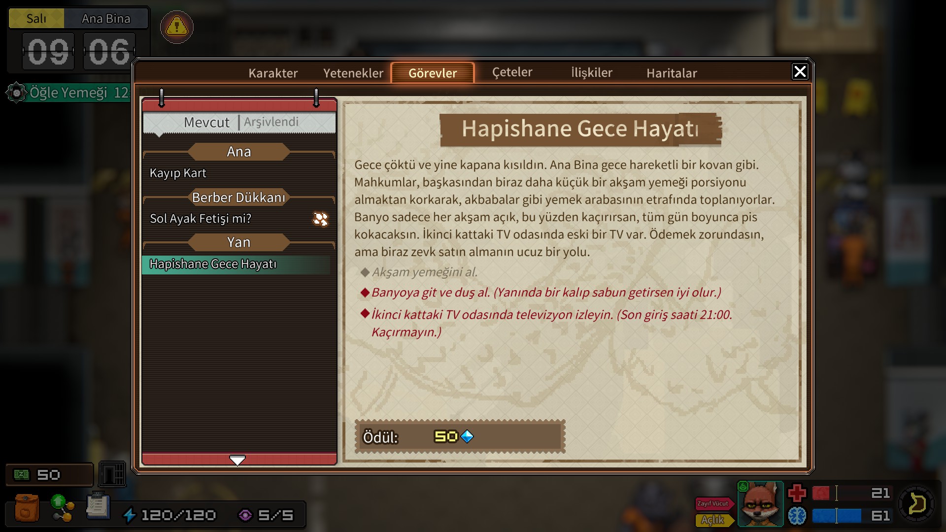

Görseller

Kalite
- Bu çeviri Suzerain kadar kaliteli değil çünkü Suzerain'de bahsettiğim oyun terimler sözlüğünü bu oyunda oluşturamadım. Gerçi Suzerain kadar tutarlılık istemeyen bir oyun değil, gene de terimler arası farklılıklar olabilir. Terimler sözlüğü dışındaki kontrollerde bir sorun yok.
- Görsellerde de birkaç hata var, mesela Çalış ya da Kulak Misafiri Olmak
- Elle herhangi bir düzeltme yapmadım.
