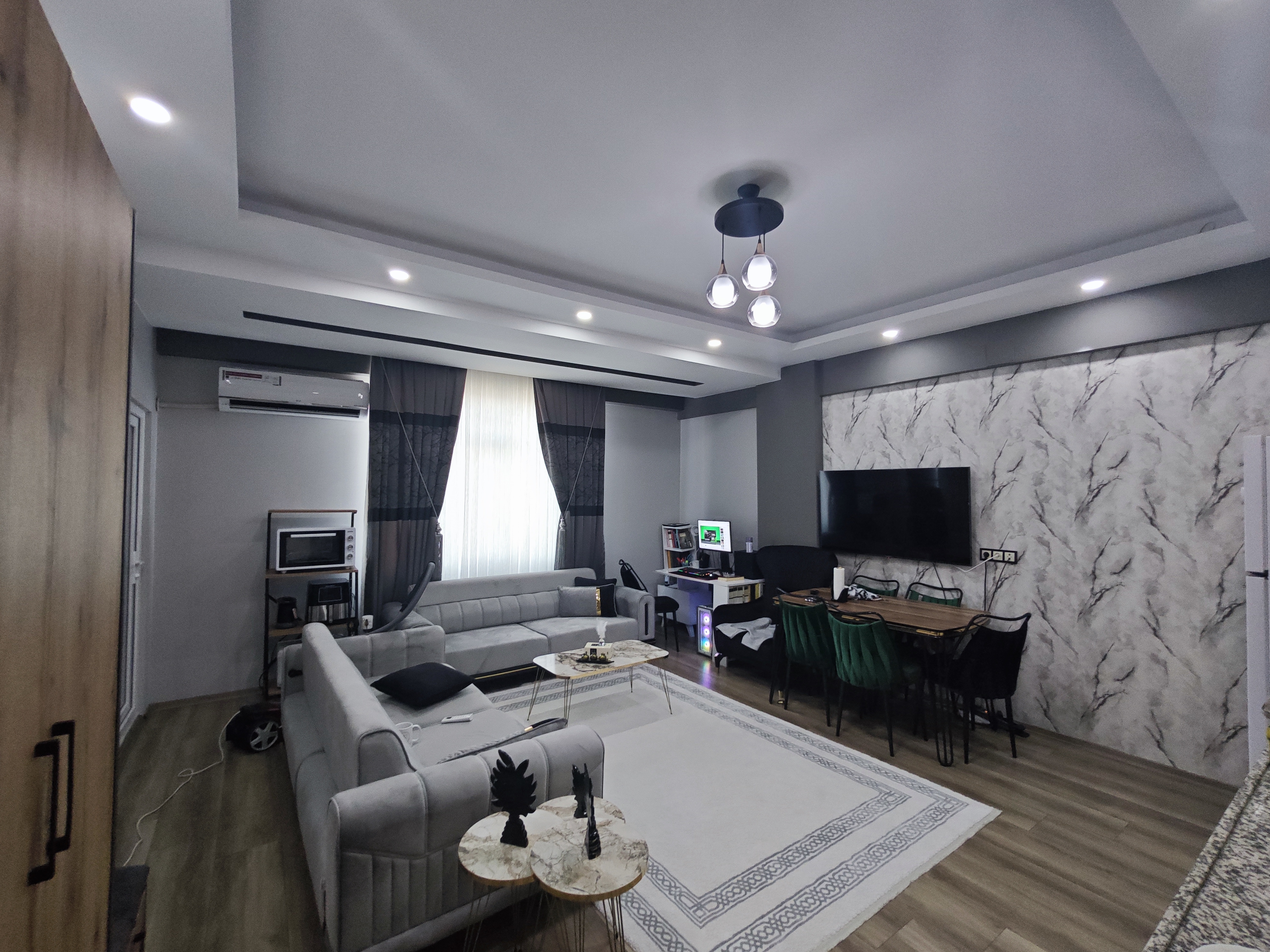

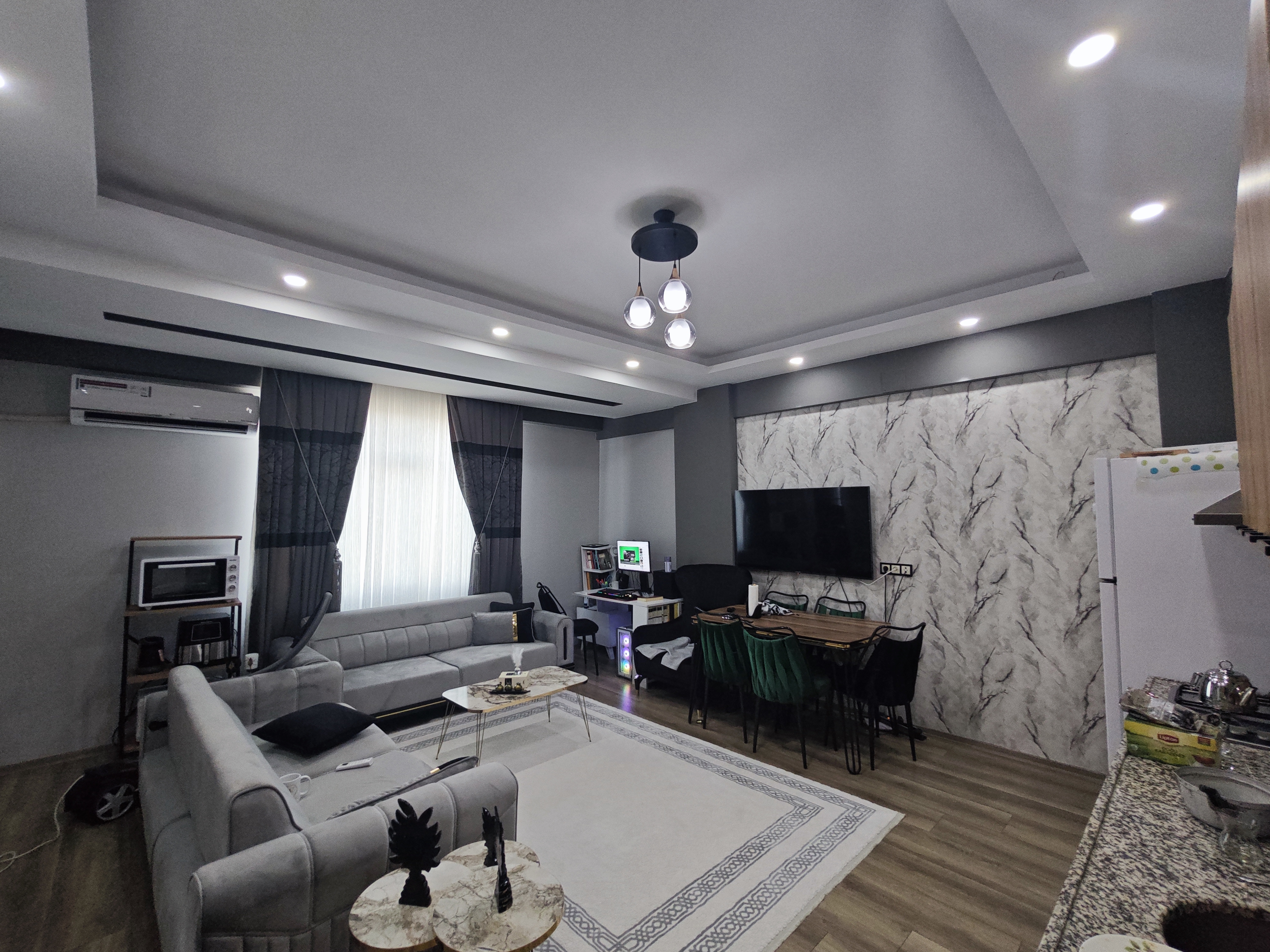

2 daireli bir iş yerimiz var. Bir apartmanın 3. ve 4. katında alt ve üst dairesi. Daireler bire bir aynı, cephe aynı mobilyalar bile aynı.
Bu dairelerden birisine 18000 BTU LG Dual Cool diğerine yine 18000 BTU LG Dual Sirius taktırdık.
Klimalar aynı sadece birisinde ionizer var (kullanılmıyor) geri kalan her şey aynı. Klima iç ünite konumları aynı. Dış üniteler balkonda. Birisi asılı birisi yerde duruyor ve konumları aynı sadece seviye farkı var.
Klima mobil uygulamasında güç tüketimini görebiliyorum. Sabah iç mekanlar 30 derece iken tam güç (PO) modunda çalıştırdığımda biri diğerinden daha az tüketiyor. örneğin birisi 1KW çekerken diğeri 0.70KW çekiyor. Saatlik, haftalık tüketim verilerinde de aynı şekilde bariz bir farklılık var. En doğru kıyaslama için klimaların hava yönlendirmesini dahi aynı şekilde ayarlayarak test ettim.
Klimalar 1 aylık yeni sıfır klimalar. Montajı servis yaptı. Aynı kişiler.
Bunun sebebini yorumlayabilir misiniz? Düşük tüketim yapan klimayı daha yüksek performansta çalışmasını engelleyen ne olabilir?
