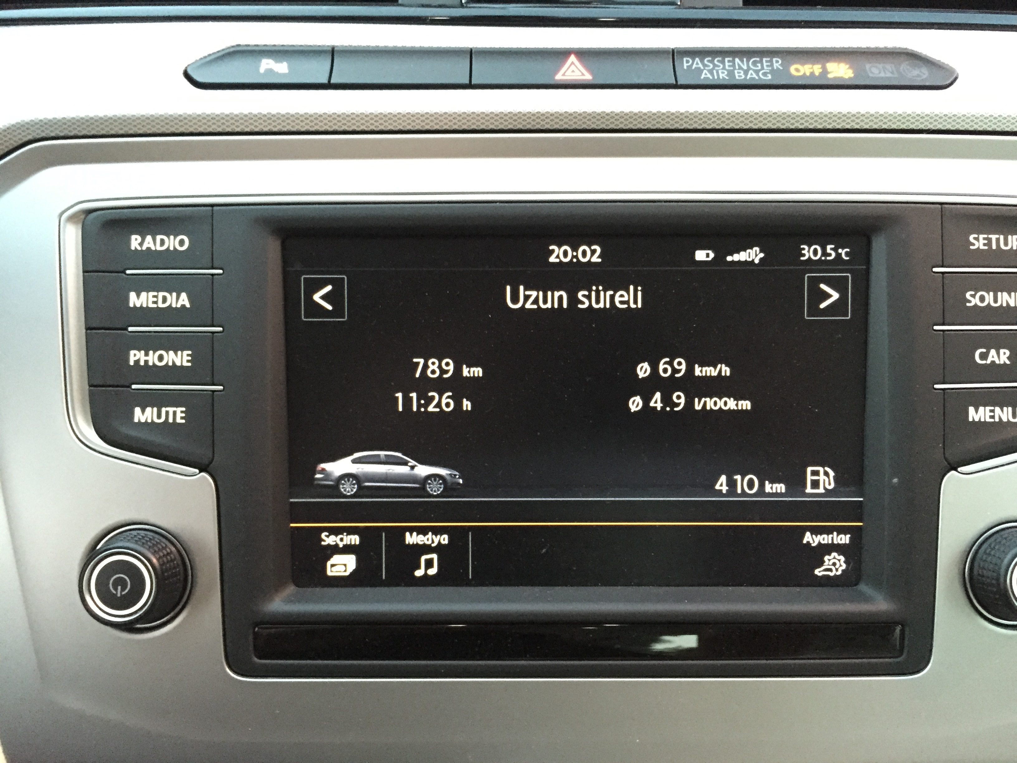

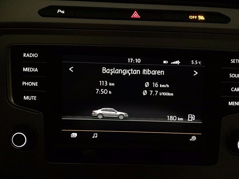

Sattığım dizel otomatik 2015 Passat TDI 120 hp DSG ile şehir içinde gördüğüm en uç değer 16 km dur-kalk kısa mesafe kullanımda 7.7 litre oldu. İnsani şartlarda 5.8-6 litre yakıyor.
Uzun yolda da 5 kişi Tokat-Sinop gidiş geliş şehir içi hepsi dahil klima açık tüketim ise 4.9 litre. Uzun yolda 120 sabit kullanırım. Şehir içlerinde sahil yolunda sabit radar olduğu için 75 sabit.
Umarım yardımcı olmuştur.
