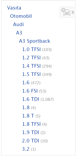

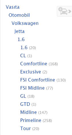

Toplamda 5 model var. 3 VW 1 Audi 1 de Skoda. Seat getirilmemiş hiç. VW: Golf 1543 1.6(383 ü otomatik) 610 FSİ(203 ü otomatik) Oran %39.5 Jetta 636 1.6(253 ü otomatik) 207 FSİ(otomatik yok) Oran %32.55 Passat 455 1.6(10 u otomatik) 528 FSİ(215 i otomatik) Oran %116.05 AUDİ A3 Sportback 472 1.6(320 si Otomatik) 53 FSİ(Otomatik yok) Oran %11.23 A3 Hatchback 278 1.6(183 ü Otomatik) 37 FSİ(Otomatik yok) Oran %13.31 SKODA Octavia 401 1.6 51 FSİ Oran %12.72 Sadece Passatta oran fazla onunda nedeni Passatı 1.6 düz motorla çok az getirmiş olmaları otomatiğini numunelik getimiş olmaları. Alınan Passat FSİ lar vosvogen olsun passat olsun varsın FSİ olsun diye alınmış Passatlar. Golfte de otomatik var diye rakamları iyi otomatik olmasa onlarda olmazdı. Audi ve Skoda da FSİ otomatik yok satışlar dipte. Ayrıca yeni eski farketmez hemen hemen bütün araçlarda lpg kaynaklı subap problemi çıkabiliyor. Sahipleri bunu bilerek lpg takıyor zaten. Subaplar normal kullanımda 60-70 bin rahat gider. 100.000 km gideni bile var. Sürekli Redline dolaşılırsa 40-50 bini bile görmez subaplar. 60-70 bin kmde lpg den sağladığı tasarrufla en az 2 defa subap yaptırır üste parası bile artar. Yerli üretim araçsa o paraya komple motor bile yaptırır. Conta yakmanın lpg ile alakası yok. En azından direkt yok. Conta yakan arabanın soğutma sisteminde bir sıkıntı vardır. LPG lik bir durum yok. |
