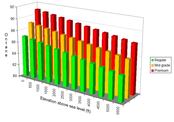

1---turbolu ve atmosferik 2 benzinli araçta; eğer deniz seviyesinden yukarı çıkıyorsak aynı beygir gücüne,lastik ebatlarına,ağırlığa sahipseler araçların yakıt tüketimi hangisinde daha az etkilenir atmoferik basınç artışından?
denizden yükseldikçe havanın daha az yoğun olduğunu hemen hemen herkes duymuştur ancak nbunun oktan üzerine etkisini kaç kişi bilir bilmiyorum bilmesi için bir resim ekliyorum.sounç itibarıyla aynı yakıtı ankaradan alıp tüketimine bakarsanız deponun başında daha çok harcayan araç denişz seviyesine gelince daha az yakmaya başlar. buna birçok kullnıcı sahit olmuştur.
