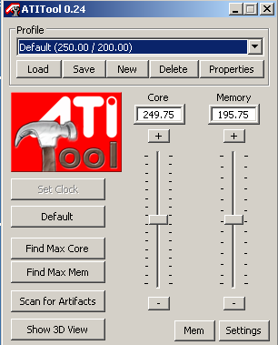

Yukarıda anlattığım yöntem işine yarayabilir:
Orjinalden alıntı: Tuğer
Hız aşırtma için Atitool'u kurabilirsin.
Sürücü için ise öncelikle mevcut sürücüyü ekle kaldırdan sil. Softmod'u yükle.
Atitool'a girince resimdeki görüntüyle karşılaşacaksın.
Açınca "settings" bölümüne gir. Üstte "overclocking" yazan yere tıkla ve "miscellaneous"u seç. Remove radeon 9000/9200....... clock lock'u işaretle.
Şimdi rahatlıkla hızlandırabilirsin. İşlemciyi (core) önce direk 300-330 arası bir değere getir. Daha sonra 10'ar 10'ar arttır ve her seferinde 40-60sn kadar "scan for artifacts" işlevini çalıştır. Eğer sarı renkli bozulmalar olmaz ve atitool sesli uyarı vermezse hızlandırmaya devam et. Belleği de her seferinde 5'er 5'er arttırıp aynı işi yap. Başlangıç olarak 215(430) yaparsın.
Belli bir değere gelince 3dmark 03-05 kullanarak veya belli bir süre oyun oynayarak test edersin. Zaten birkaç gün içinde güzel değeri bulacaksın. Hız aşırtma işi hastalık gibi olduğundan peşini bırakmak pek mümkün değil.
Ek olarak oyunlarda (veya 3dmark'ta) donma yaşarsan bu genelde gırafik işlemci kaynaklı olur. Görüntü bozulmaları olursa bellekten. Ona göre değerleri düşürürsün.

Arkadaşlar elime bir arkadaştan Ati radeon 9550 düşürdüm üzerine biraz soğutma takviyesi yapıp o/c çakıcam ancak bana o programlar lasım isimlerini alabilirmiyim iki pencerenin programları. Teşekküerler.
İlki Rivatuner ama 9550 için ona pek gerek yok.
İki yazılım daha önemli:
Atitool ve belirttiğin resimde sağdaki yazılım olan Ati Tray Tools
Ati Tray Tools'daki hızlandırma sınırını kaldırmak için sağ alttaki simgesine sağ tıklayarak "tools&options/general options" yolunu izle. "Use limit for overclocking"teki işareti kaldır ya da işaretli bırakıp sınırı arttır. Böylece 375'lik işlemci, 300(600)'lük bellek sınırından kurtulmuş olursun.
Atitool'da ise açınca "settings" bölümüne gir. Üstte "overclocking" yazan yere tıkla ve "miscellaneous"u seç. "Remove radeon 9000/9200....... clock lock"u işaretle olası durumlara karşı.
Ati Tray Tools daha iyi çünkü birçok ayar yapma olanağı sağlıyor. Bunun haricinde mesela kartı ps 1.4 olarak çalıştırarak şu oyun bu haliyle nasıl olurdu gibi denemeler yapabilirsin.
Veya "verteks shader"i 1.0 yaparak oyunların felç oluşunu izleyebilirsin
