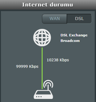

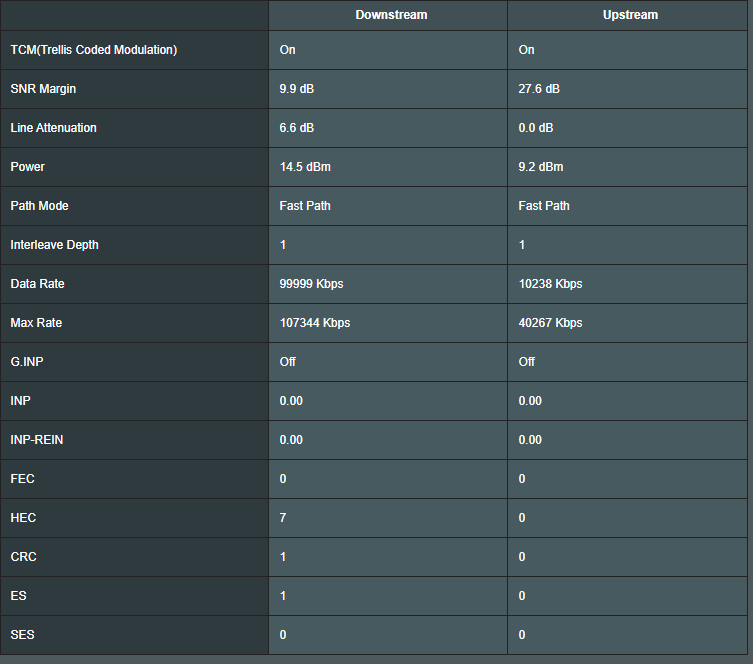

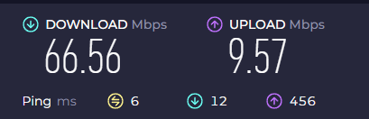

Merhabalar, benim de bu modemden var. Yaklaşık olarak 3 yıldır falan kullanıyorum.
Önceleri bina içi tesisatımda sıkıntı var sanıyordum. Fakat bina içi evime kadar bütün hattı yeniledim.
Arıza kaydı oluşturdum geldi baktılar. Hattımda hiçbir sıkıntı yok.
100 mb ttnet kullanıcısıyım. Fakat ne yaparsam yapayım bu modemde 65-66 mb'den yukarı hız alamıyorum. Dandik bir modem takıyorum 95 mb hız alıyorum. Bunda alamıyorum.
Yazılım güncelleme, resetleme her şeyi yaptım fakat olmuyor. İşin ilginç yanı modemin kendi içinde 100 mb gösteriyor fakat internet kullanırken 65-66. Yok mudur bunun bir çözümü? Yoksa bu modem sandığımızdan daha kötü bir modem mi?
2 yıl
Dediklerinizi harfiyen yerine getirdim. Maalesef sonuç aynı :(
Sabah Telekom'daki arkadaşın getirdiği modemde de Speedtest'ten hız testi yapmıştım. Onda gayet iyiydi.
Bu mesajda bahsedilenler: @basarbulut
