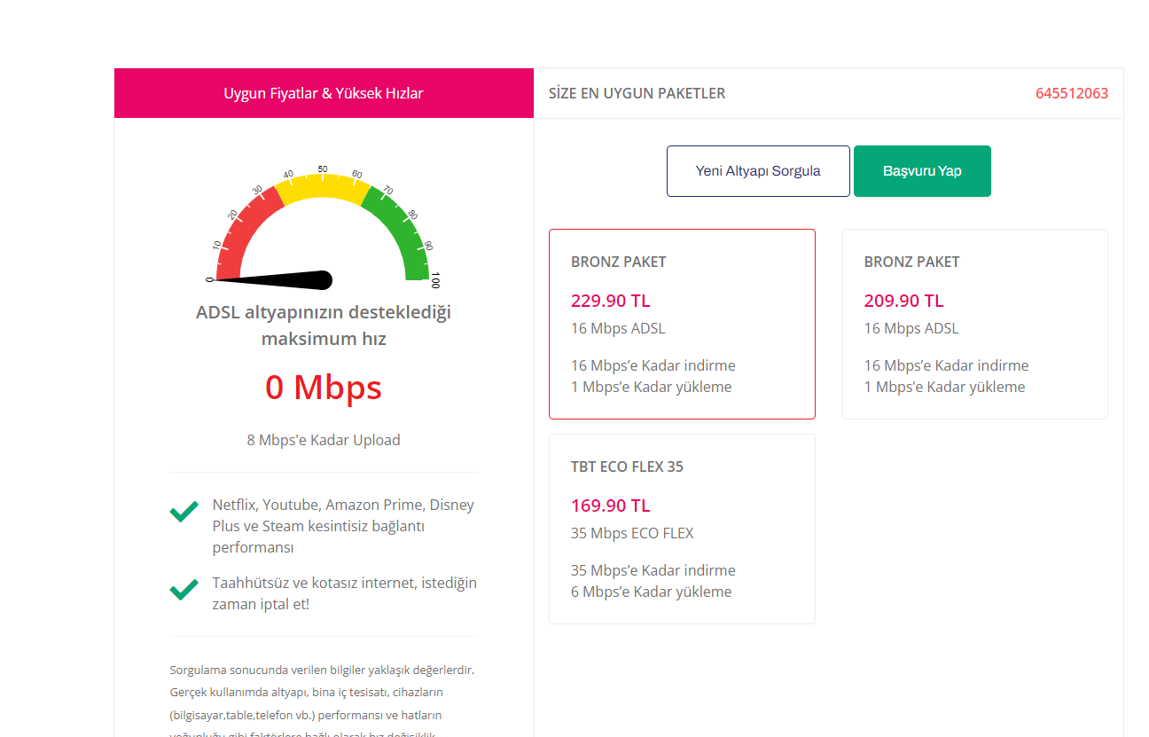

eğer biliyorsanız saha dolabınızın chipseti nedir?
bir de şu siteden altyapı sorgulaması yaptığınızda ne çıkıyor?
https://tbtnet.net/alt-yapi-sorgula

Son durumda değişiklik yok Ax82U hız testinde 49-50 mbps alıyor. Arayüzde 56 mbps görünüyor. AC55U Hız testinde 69-74 arası alıyor arayüzde 90 mbps görünüyor.
Kısaca Ax82U'da bir terslik var ve çözemedim garanti de yok.
Saha dolabı yanımda nasıl öğreneceğim chipseti ?
