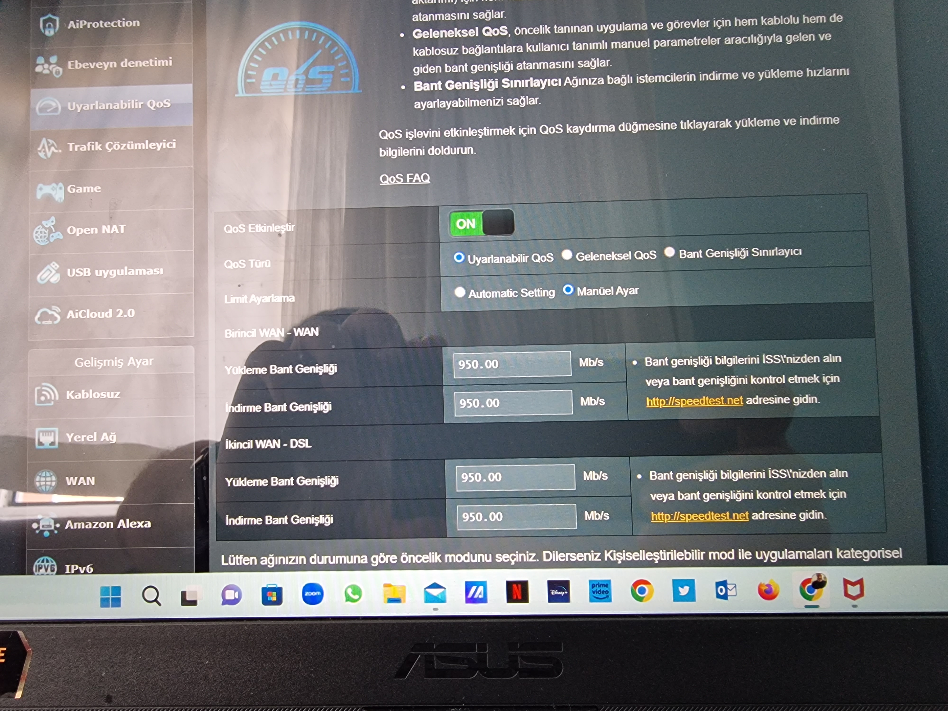

arkadaşlar selam. benim bir sorunum var şöyle ki türknet 1000 mbps internet bağlattım ve asus ax82 model modemim var. ben bu modemi takınca türknetin taktığı modemden daha düşük internet hızı alıyorum. bu neden olur acaba? jüpon bağlantım var aynı şekilde kurulum yapıyor tüknet kendi modemi kablosuzda 350-400 verirken asus 150 geçmiyor bazen de 100 bile göremiyorum ikisinde de 5ghz -2,4 ghz ortak ve ikisini de ayrı ayrı yaptım ama sonuç aynı. asus hızları göremiyor. kabloluda ise cat8 kablo kullandım türknetin modem 900 lere geldi asus 500 geçemiyor. yardımcı olursanız sevinirim
2 yıl

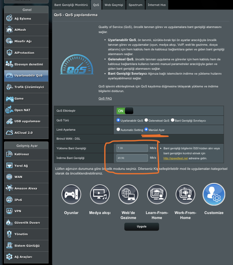

şunu deneyebilirsiniz;
qos ayarından limiti manuel seçip türknetin verdiği değerleri yazın
en yüksekten başlayın
speedtest yaparak download / upload latency lere bakın
yüksek latency çıktıkça limit değerini ufak ufak düşürün

Turknet in değerleri dediğiniz 1000 download 1000 upload doğru mu? Bir de sizde sadece wan var bende ayrıca wan-dsl çıktı. Hepsinde değerleri 1000 den başladım 950 ye kadar hala aynı

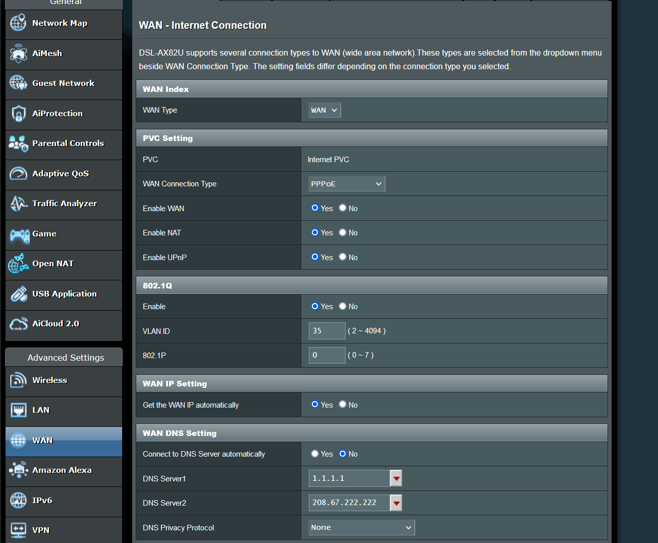

türknetin modeminin mac adresini asus router wan kısmına klonlayın

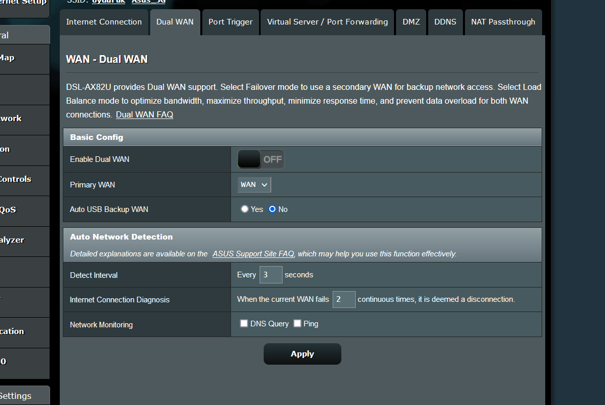

Usb 3G/4G cihaz ile backup desteğini sadece belirli istemciler için ayarlama seçeneğimiz var mı acaba? Ana vdsl hattı kesildiğinde usb dongle ile 4g üzerinden mobil veri kotasını sömürmeden sadece evdeki akıllı kamera ve diğer akıllı ev cihazların internete bağlı kalabilmesini istiyorum.
