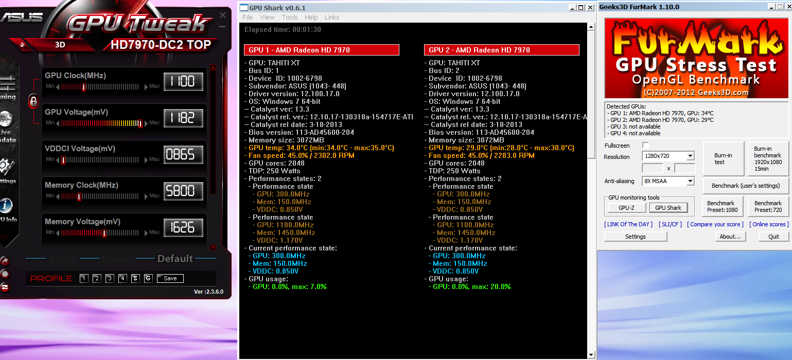

Furmark'ta GPU Shark diye bir yazılım var, fena değil :)

Orijinalden alıntı: cybernoid
Yarın tekrar Matrix biosları atıp bir kaç test daha yapacağım. Şu GPU hız düşmesi sorunu halledilmiş göründüğüne göre, biraz bakayım.
resimdeki tweak de 3D yazısının yanında ufak bir buton var ona basıldığı zaman 2D disable oluyor sanırım, bende de aynı ekran kartı mevcut ama o ufak buton yok bunu nasıl açıyoruz birde tam olarak ne işe yarıyor.

Versiyon farkından kaynaklnaıyor olabilir. 2.3.6 versiyonu kurun
