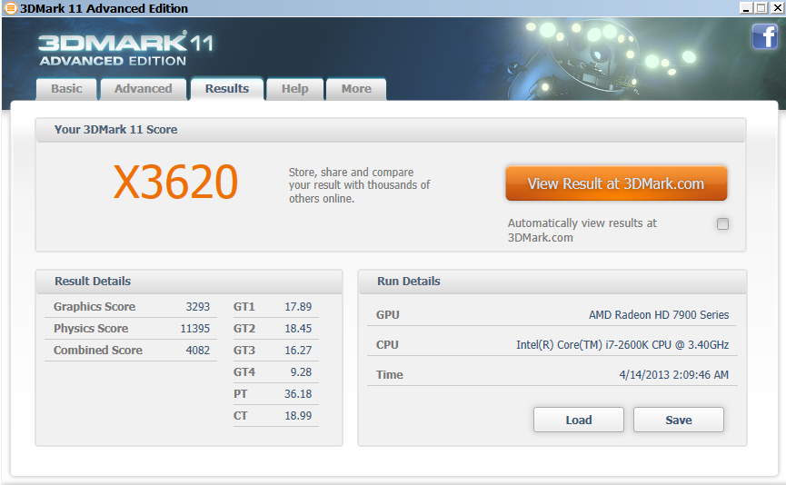

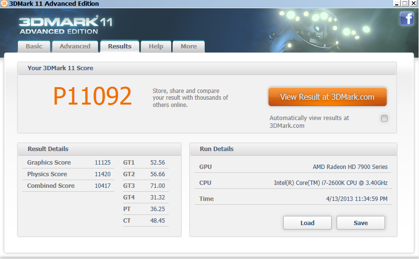

Tabi stres yaşamadım değil. Bir önceki kart 1080'de çakıldığı için, acaba yeniden aynı şey olur mu diye bir tırstık. Zira artık iade de etmek istemiyordum. 3Dmark11 sorunsuz bitince bir nefes aldık :)

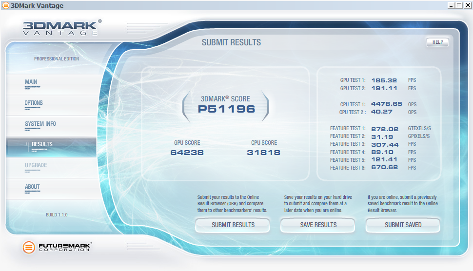

3DMark Vantage (1130Mhz)
3DMark (1130Mhz)

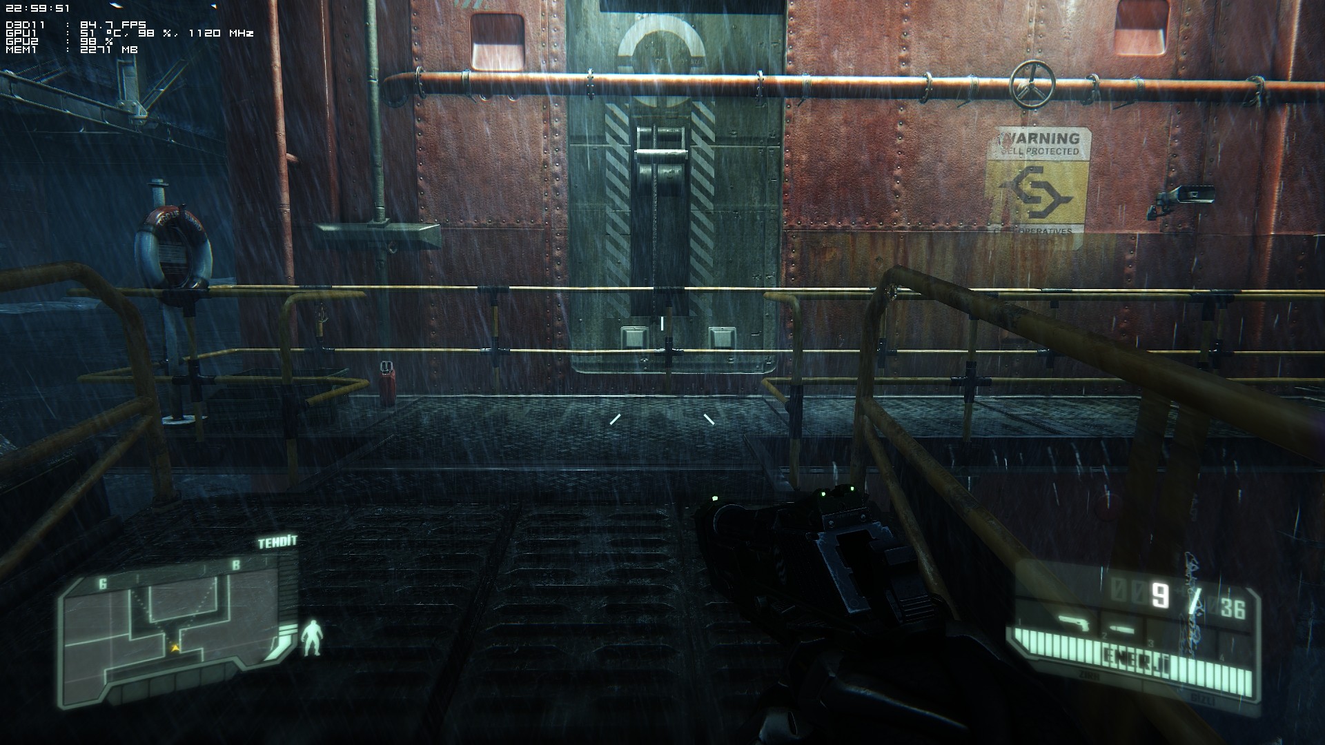

Crysis 2 Bench - 1130Mhz
Crysis 3

3Dmark Vantage - 1080Mhz

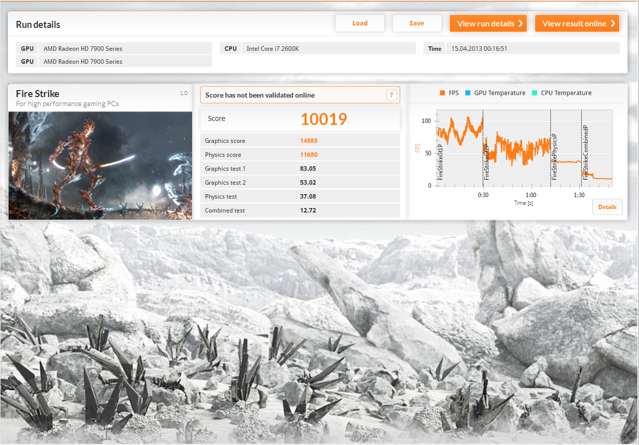

3D Mark FireStrike 1120Mhz
3D Mark FireStrike 1120Mhz Test2
3D Mark FireStrike 1120Mhz Test2 - 13.3 beta 2 Sürücü

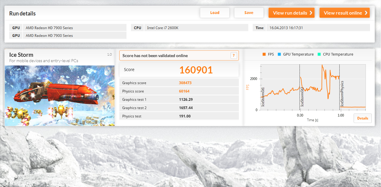

3D Mark Ice Storm 1100Mhz

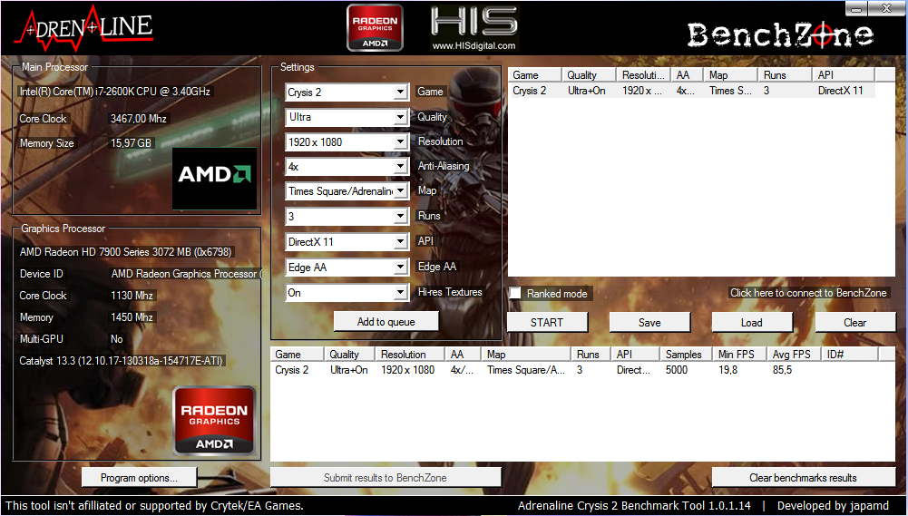

Crysis 2 Bench

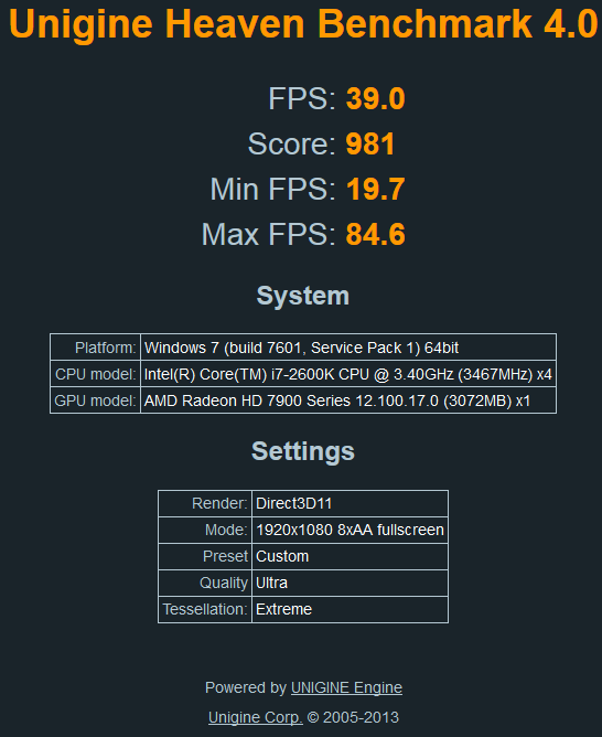

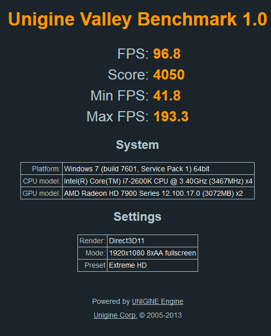

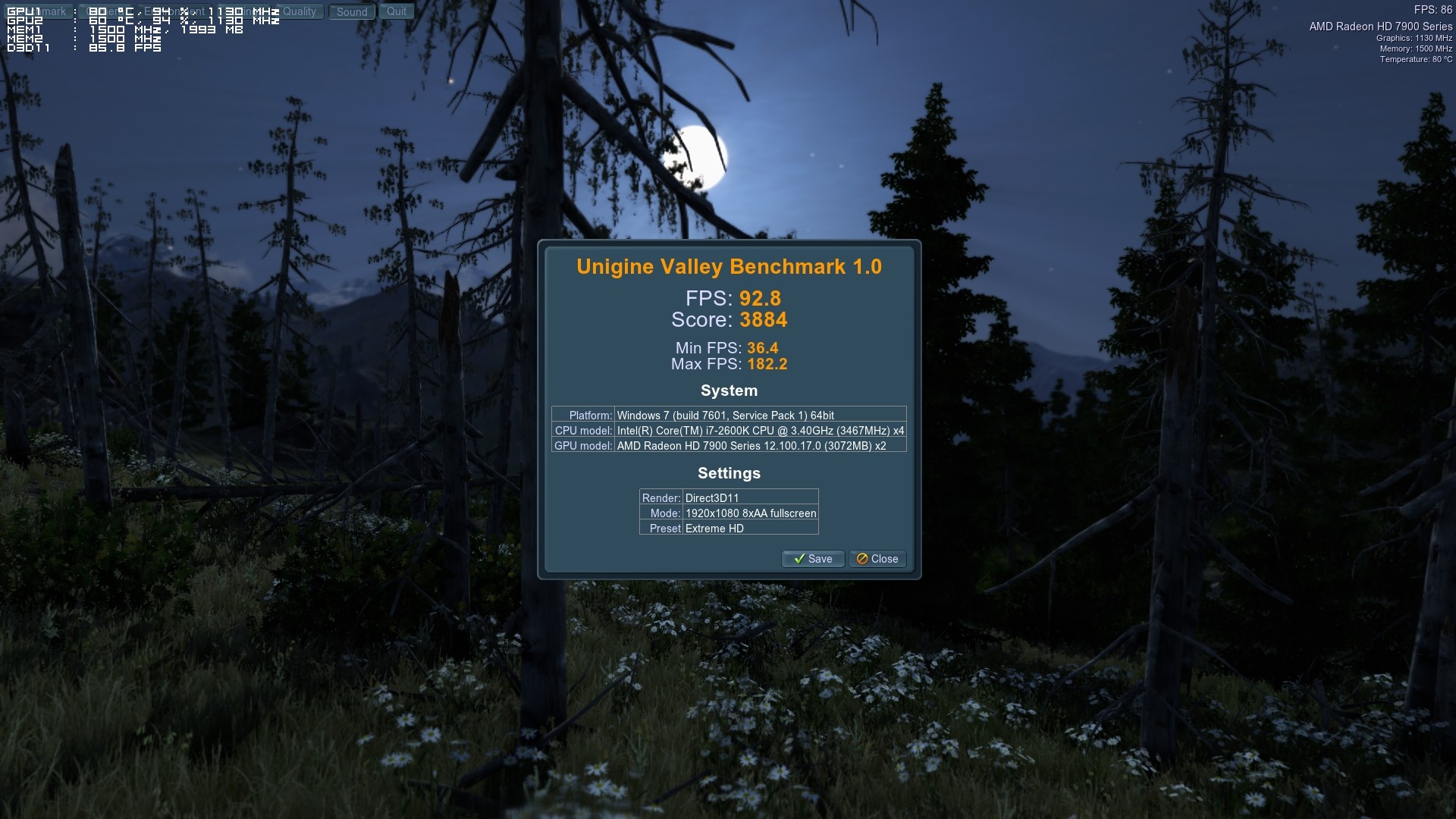

İlginç; Ungine Heaven 4.0 CF testinde dah düşük skor aldı, muhtemel bir sorun var
Seçenekleri kendim belirleyince CF devreye girmiş gibi;

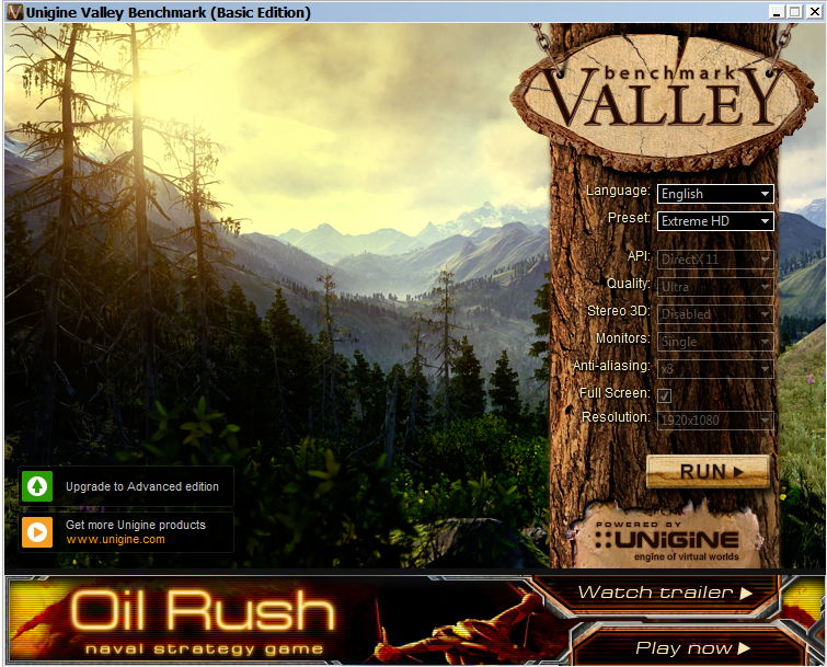

Unigine Valley 1.0 - Extreme HD
Unigine Valley 1.0 - Extreme HD - 1130MHz - 6000Mhz

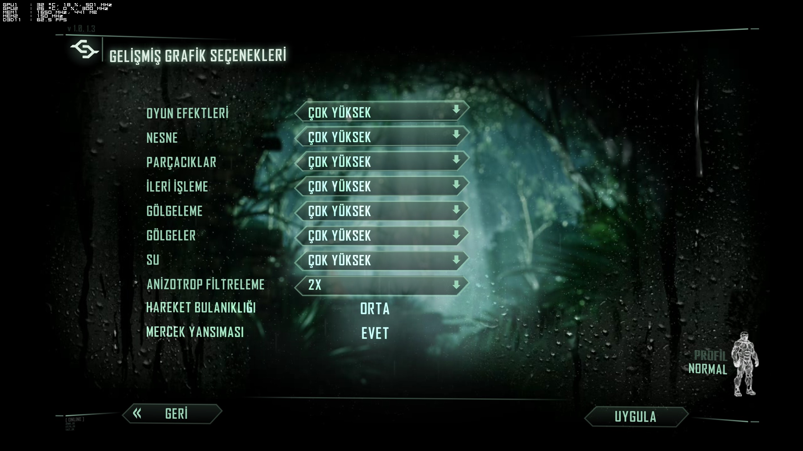

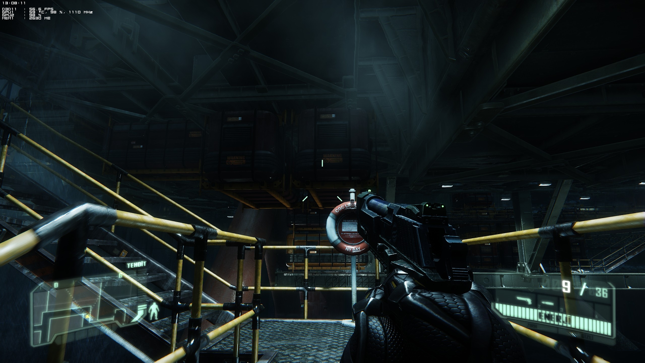

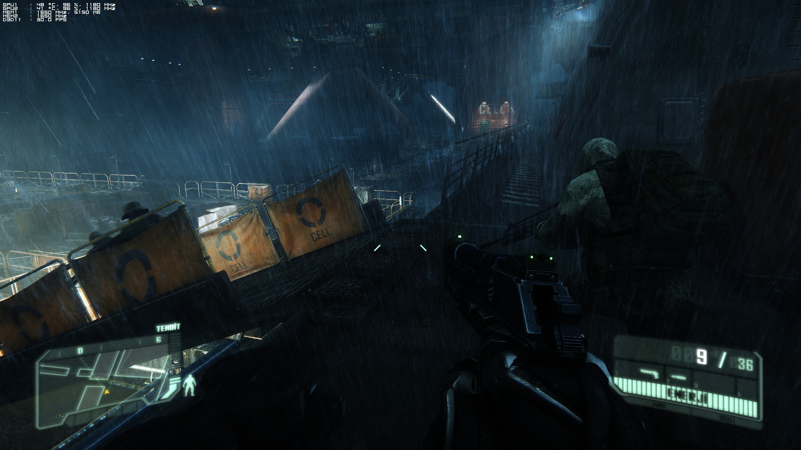

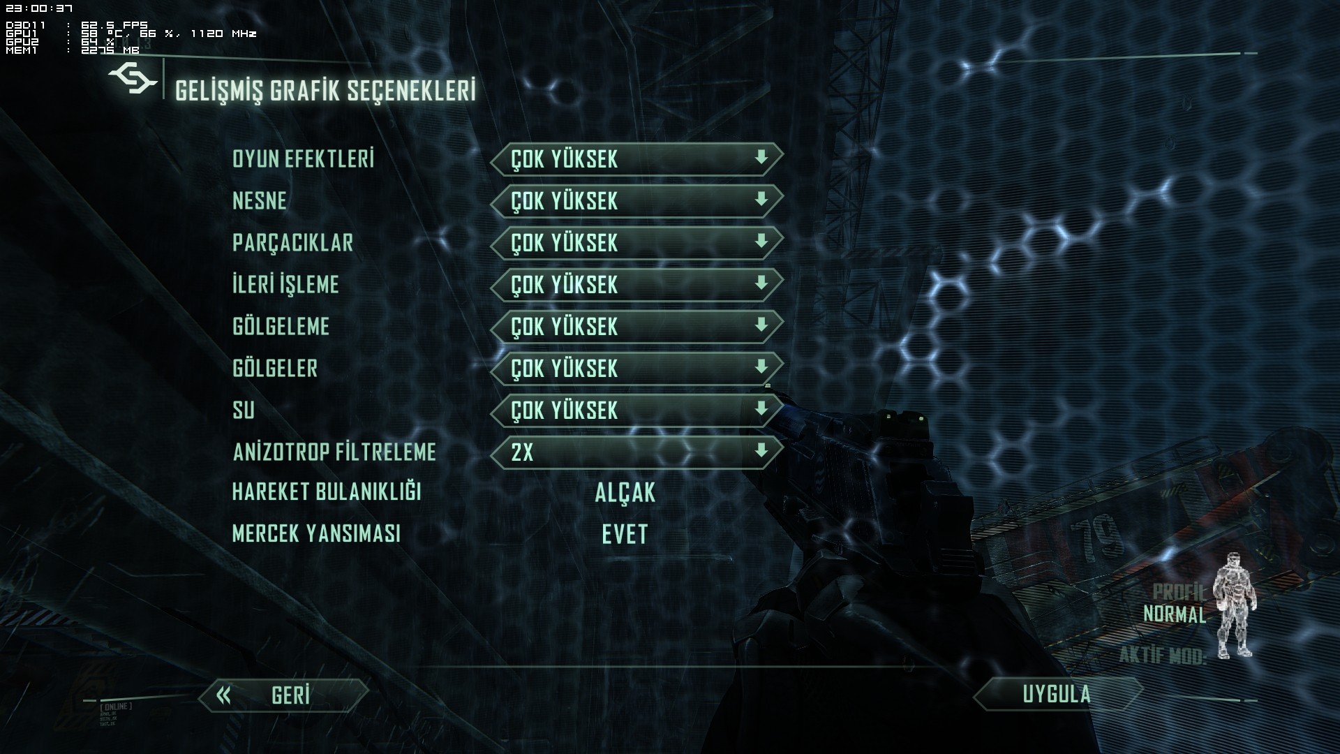

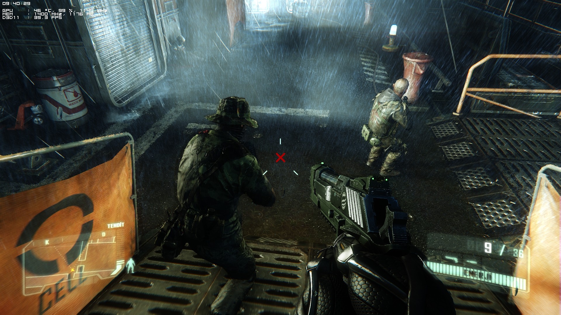

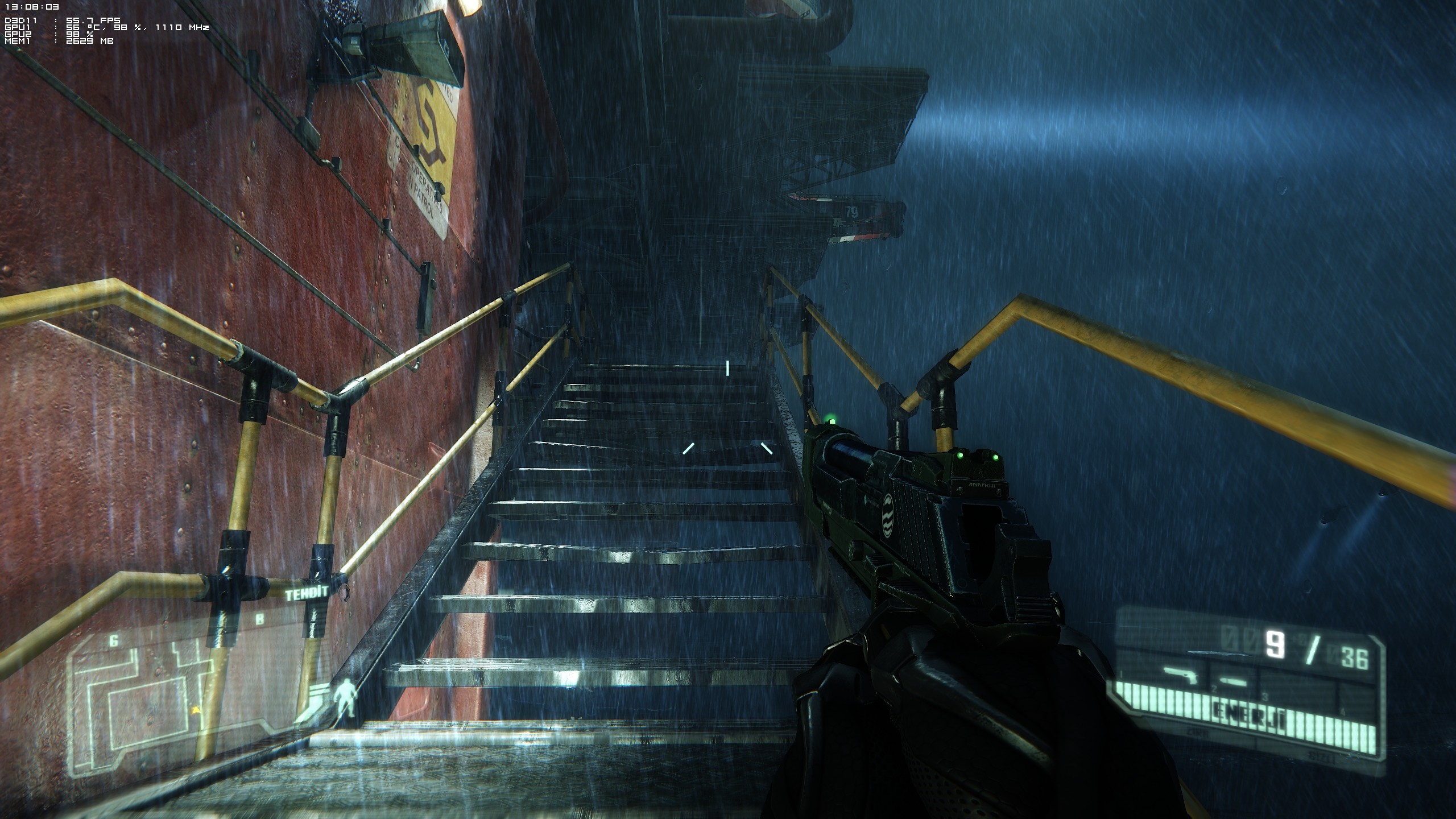

Crysis 3 - 1920 x 1080
Crysis 3 - 2560 x 1440 - 1110Mhz Titan incelemesinde kullanılan değerlerdir

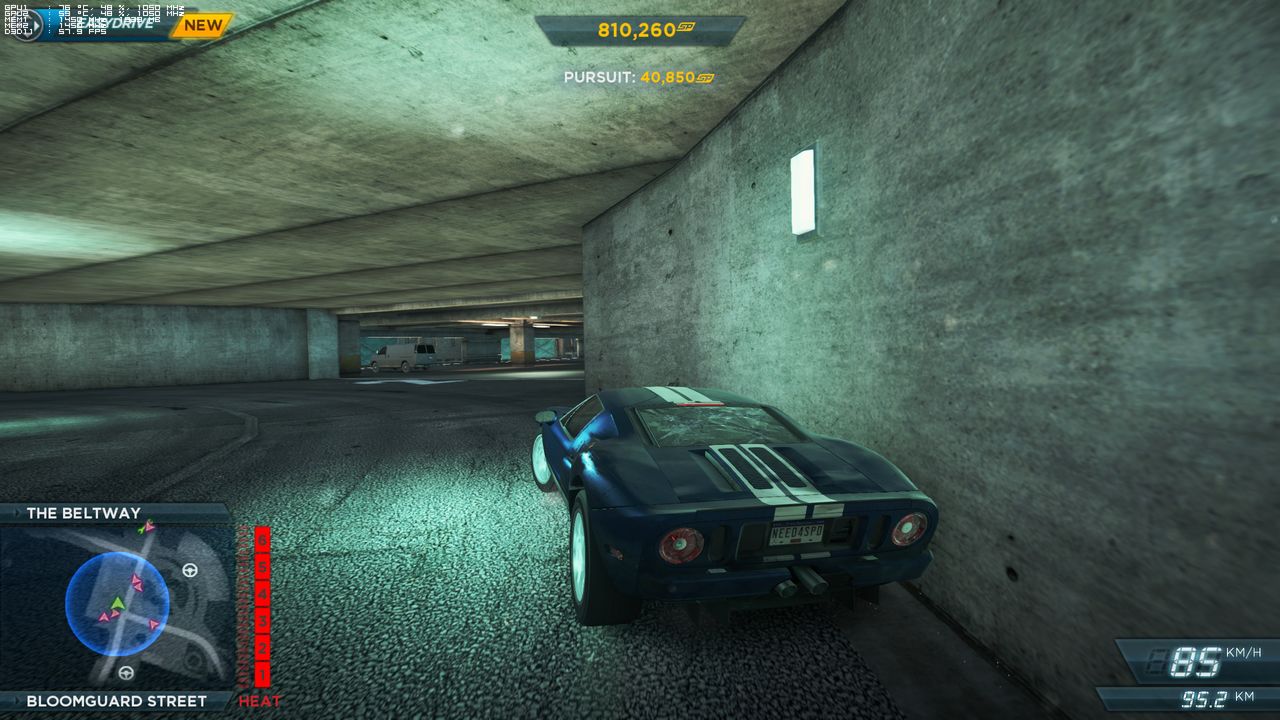

NFS Most Wanted - 2560 x 1440 - En yüksek ayarlar

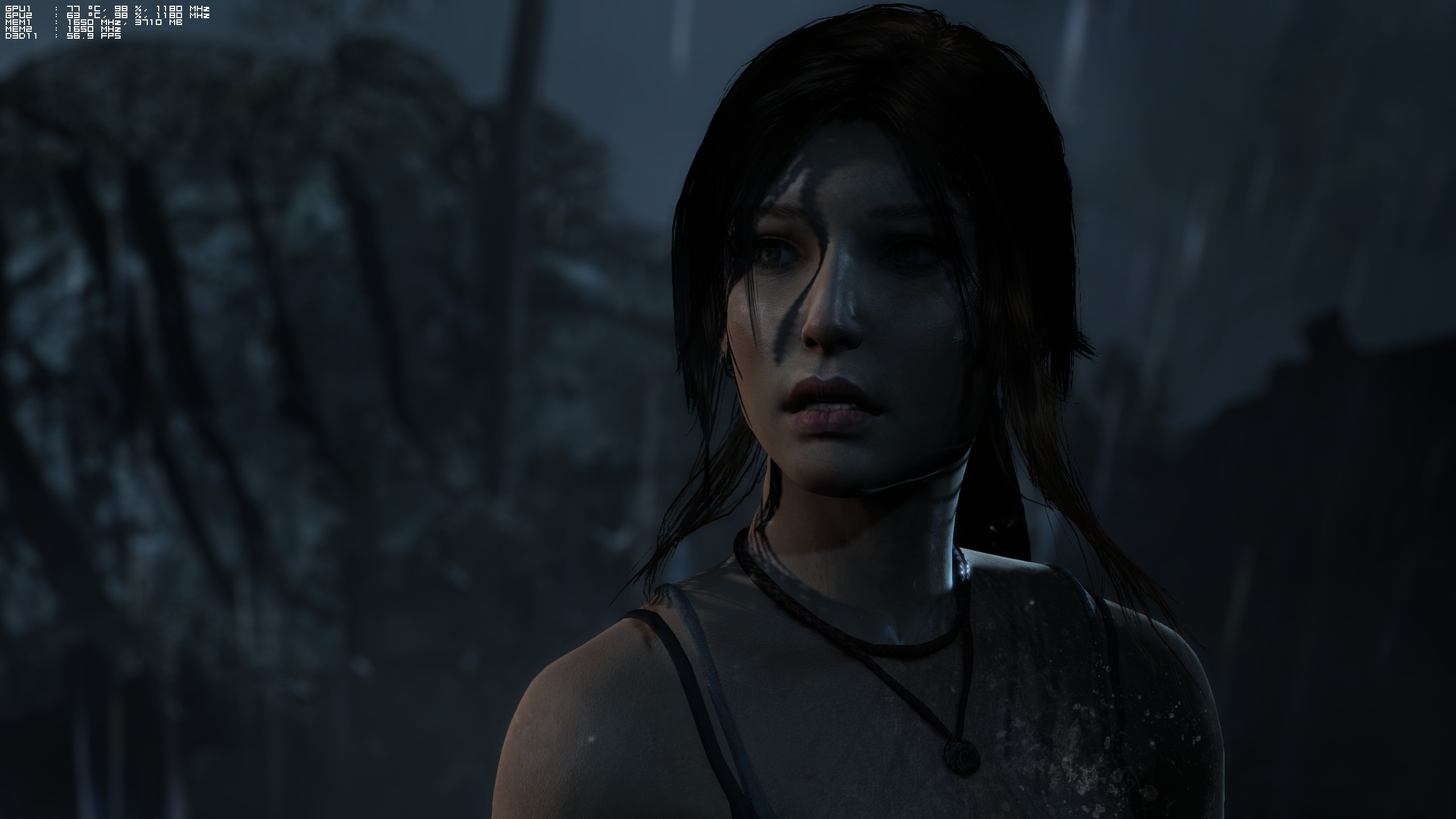

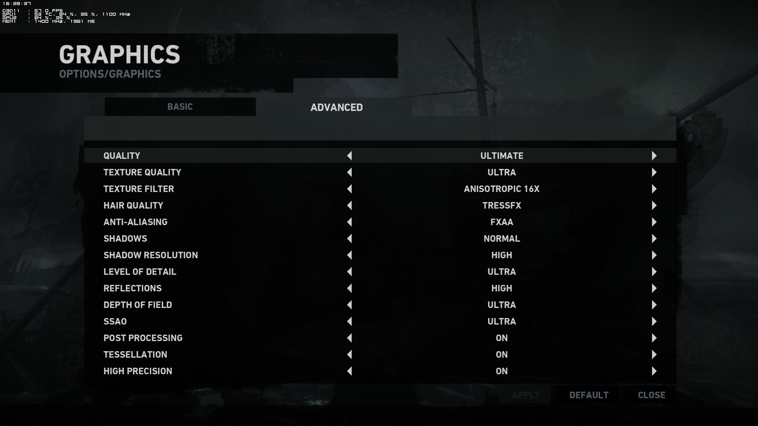

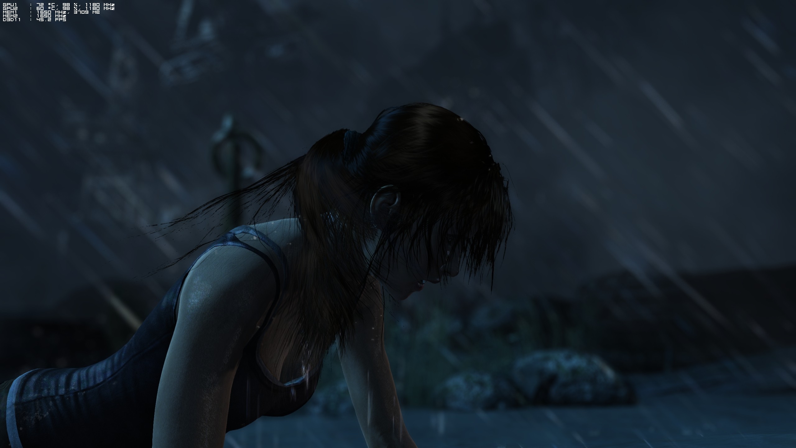

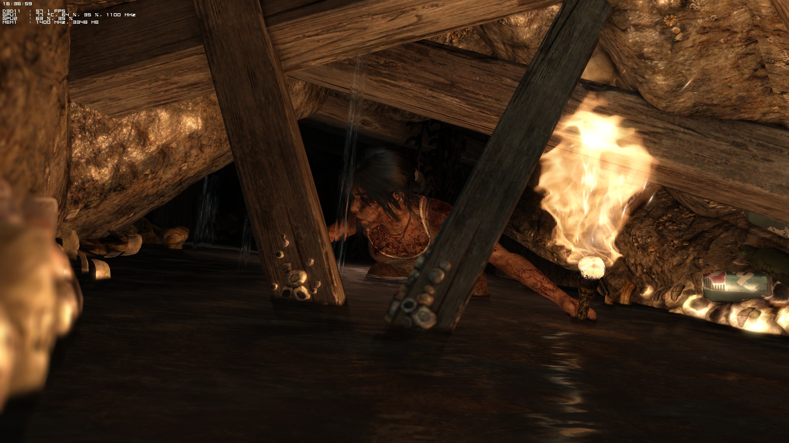

Tomb Raider - 2560 x 1440 - En yüksek ayarlar

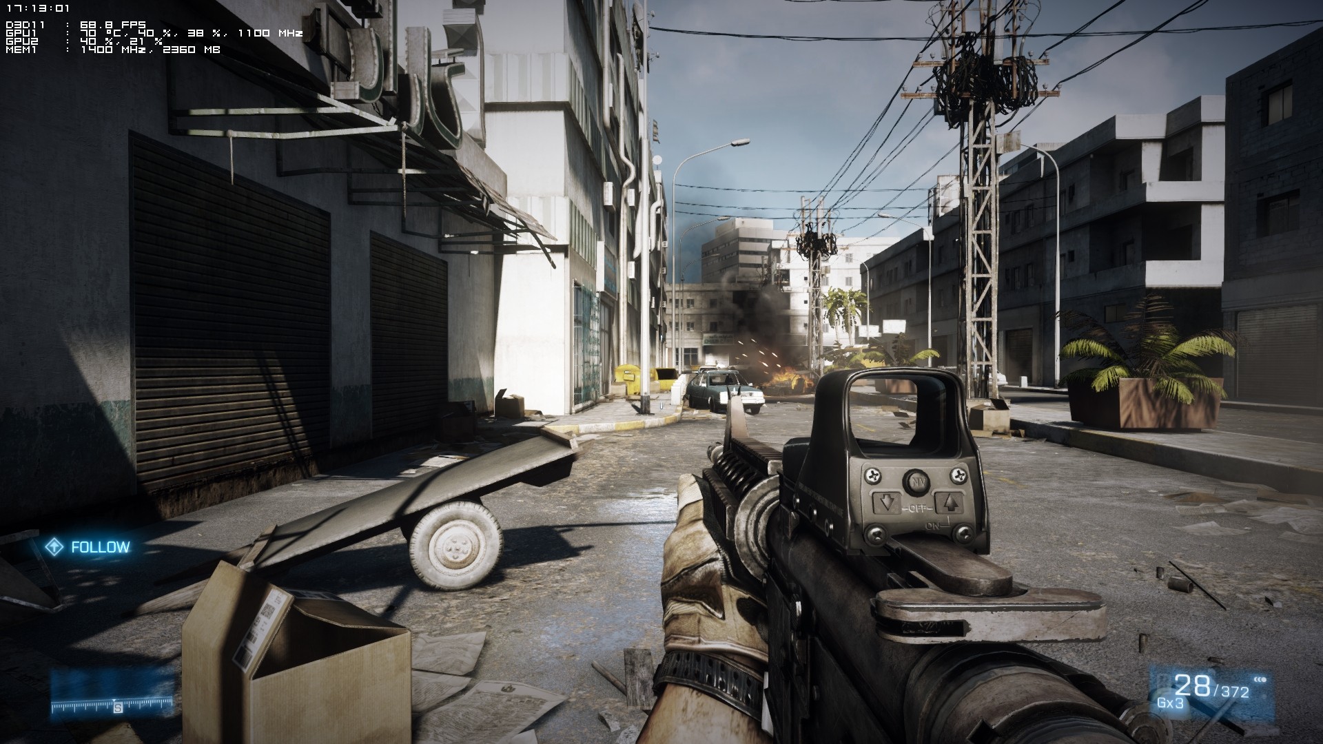

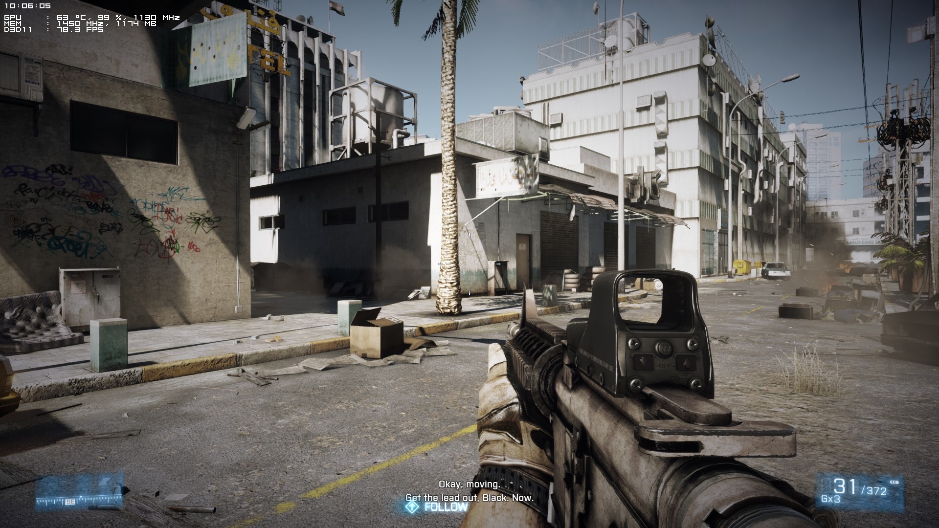

BattleField 3 - CF devrede mi bilemiyorum, zira pek farkı yok gibi
Tomb Raider Bench - 1920 x 1080 / 2560 x 1440
Tomb Raider Bench - 1920 x 1080 / 2560 x 1440 - 1130Mhz - 6000Mhz

3DMark Vantage - 1160Mhz

Unigine Heaven 4.0
Unigine Valley 1.0

Cyber unigine heaven testi sonucları sankı dusuk cıkmıs gıbı ?
12 yıl
Yalnız 4.0 ve extreme 1920 x 1080 seçili. Şimdi kendi atadığı Extreme seçeneği ile testleyeceğim.

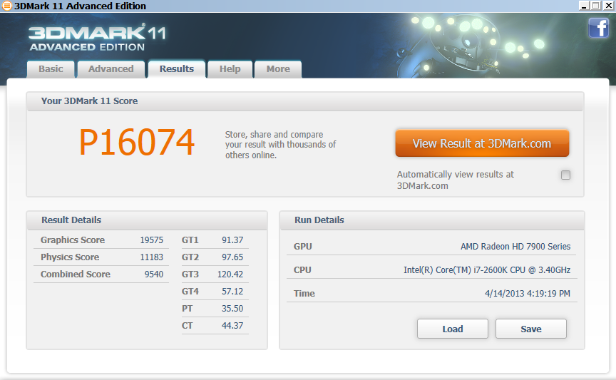

CF bağlantısı yapıldı, testler birazdan.

İlk CF testleri eklendi :) Henüz Matrix bios yok.
