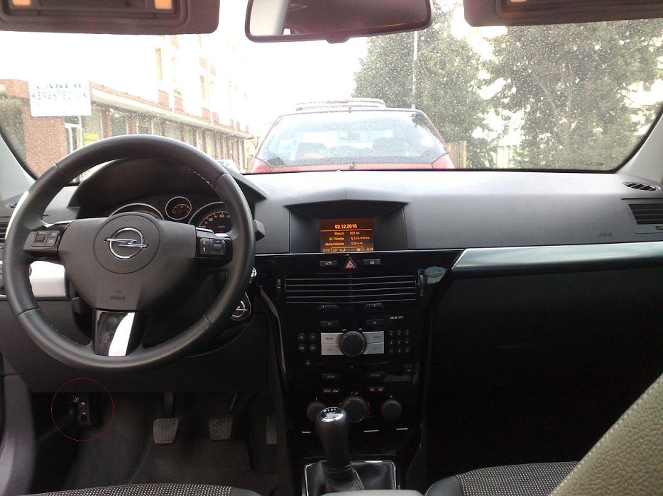

Merbaha arkadaşlar bende aranıza yeni katıldım benim bir kaç sorum olacaktı;
1. Arabamı 3 hafta önce istanbuldan Opel Astra CDTİ Cosmo 2008 modelini 32.500TL ye aldım sizce fiyat uygunmu bu modeller için?
2. Arabanın pedal kısmının en solunda 3 tane düğme var ne işe yaradığını bilmiyorum, bilen varmı.

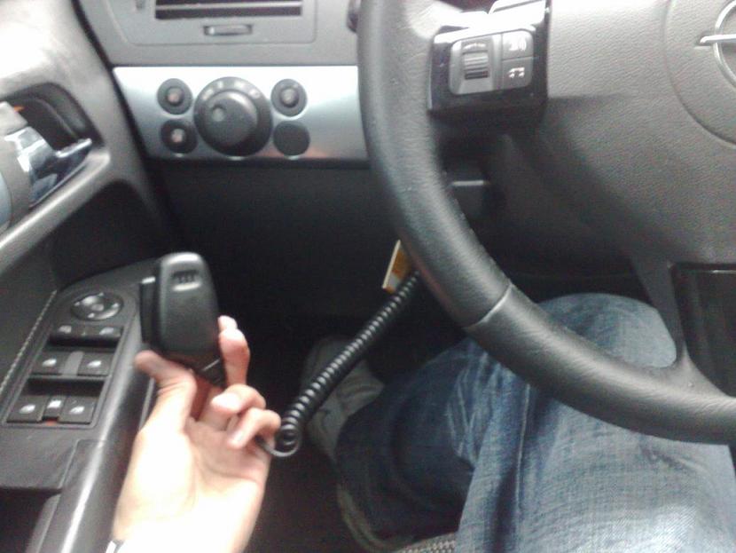

birşey daha belirtmek istedim arabayı satın alırken ilk sahibi arabada lastık basınç göstergesi ve bluetooth olduğunu söylemişti, lastik basınç göstergesinin düğmesi ön konsolda bulamadım acaba özel ayarlardan bir yerdenmi ayarlamam gerek, aynı şekilde bluetooth benim bildiğim teype bağlı olarak çalışır diye biliyordum ama direksiyonun altından çıktı acaba orjinal değilmi bu
15 yıl
kaç km?
boya, kaza?
bunları bilmeden fiyat için yorum yapmak doğru olmaz.
lastik basınç teybin üstünde kapıları kilitleme düğmesi ile ayı hizadaki DDS yazan tuş. lastiklerin basınçlarını ayarlayıp bu düğmeye 5 sn basılı tutarak ayarlanır. Bir nedenle basınç kaybı olursa göstergede kırmızı damla gibi bir ışık yanar.
pedalların oradaki düğmeler konusunda fikrim yok, benim hiç dikkatimi çekmedi.
bluetooht da ilk defa gördüm sanırım sonradan eklenmiş bir aksesuar gibi. ir.
