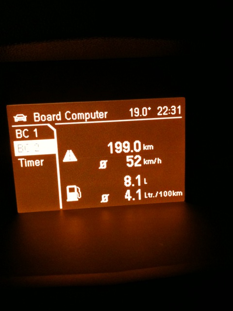

depoyu fulledim. ~ 200 km yol gittim (adana-osmaniye. adana sehirici ve osmaniye sehirici de dahil)
mazot göstergsi yarıya gelene kadar yavaş düşüyor yarıdan sonra daha hızlı düşmeye başlıyor. tahminin 900-950 arası km yaparsınız. bu depoyla.
yoksa bu göstergedeki haline bakarsınız 1600 km falan yol yapmanız dmeek olur ki, mümkün değil:)

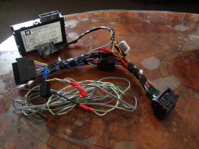

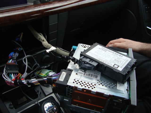

Merhaba Arkadaşlar,
Araçlara Bluetooth isteyenler yol göstersin diye biraz bilgi vermek istedim.
CID yada GID ekran fark etmiyor. Hazırlanan sistem teyp (CD30,CD30MP3,CD70NAVI,DVD90NAVI....) kablo soketine takılıyor,mevcut soket ise hazırlanan düzeneğin dişi soketine takılıyor. Sonrada tech2 ile yazılım yükleniyor
