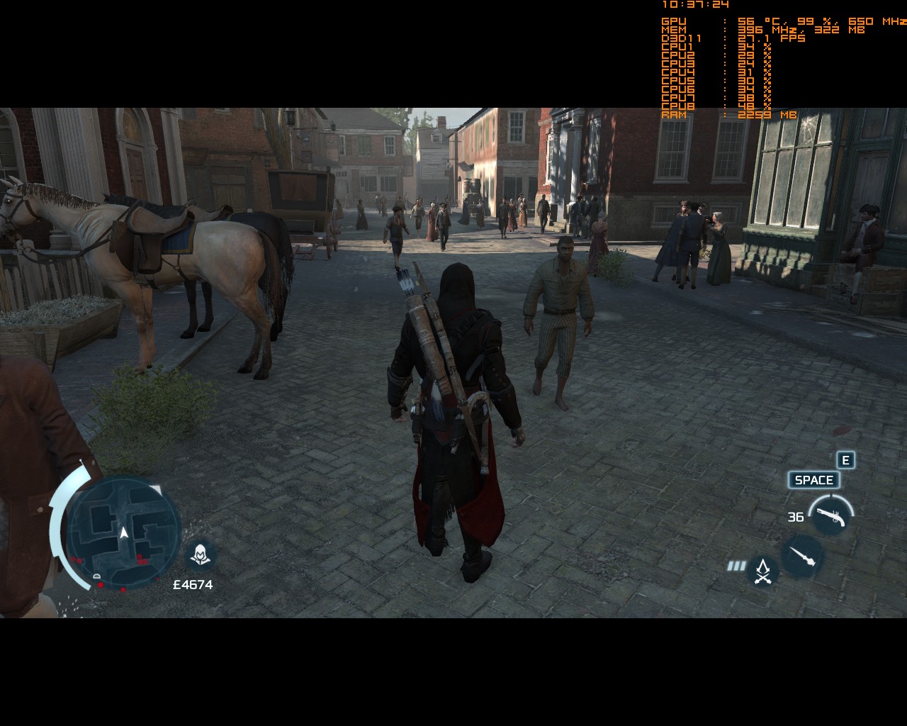

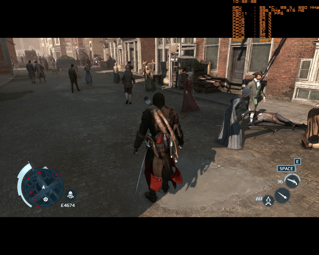

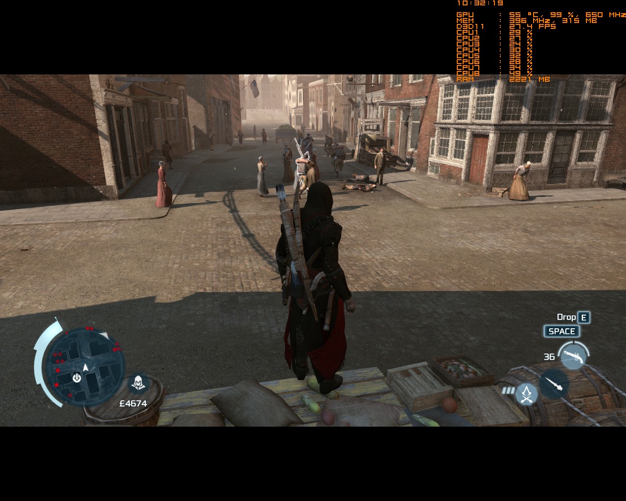

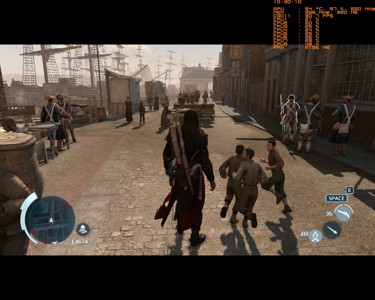

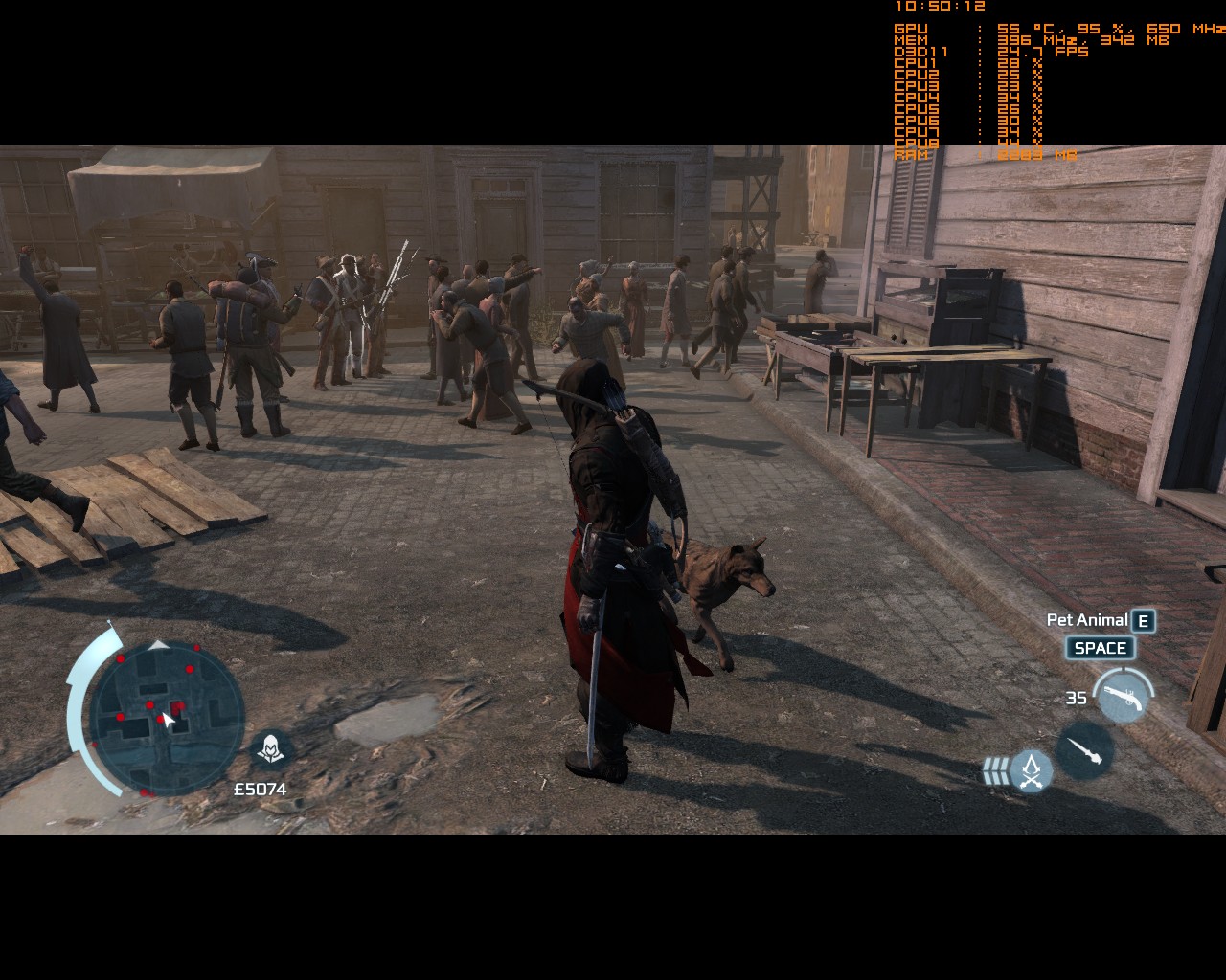

DX9 Modu Nasıl Yaptın ? Assassin3.ini Dosyasında Graphics_DX11 Yerine Graphics_DX9 Yapınca Yine Olmuyor DX11 Modu Açılıyor. Ben Demiyorum MSI Afterburner Diyor
İşlemci ve Ekran Kartı Kötü Değil Düşük Ayarlarda En Az 50 Fps Alması Lazım. İnternetin Kotalı Değilse Repack Sürümü Deneyin (5.3GB)
Çözünürlük 1280x1024, Texture/Anti-Aliasing/Shadow ve Environment Hepsi Düşük
New York
Boston (12 Fps Olan Görüntü Ayarları En Yüksek Yapıldı )
1024x768 Ayarlar Düşük
1280x1024 Ayarlar Düşük
