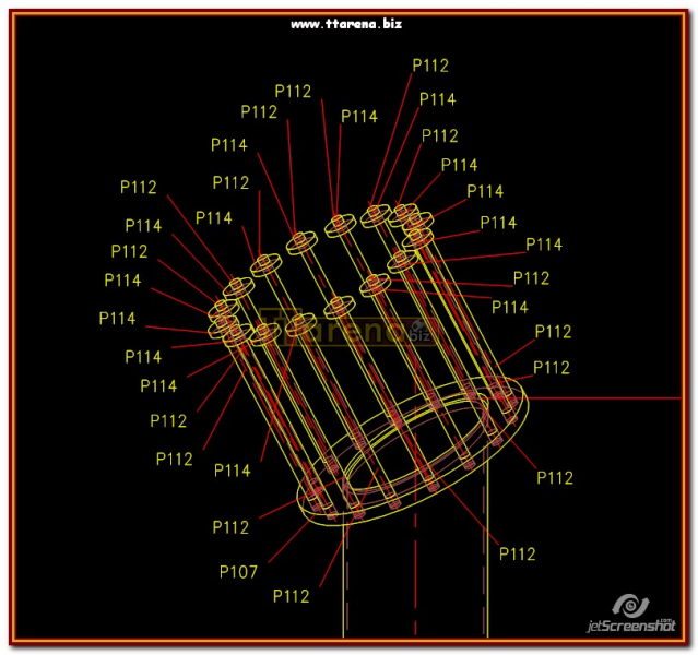

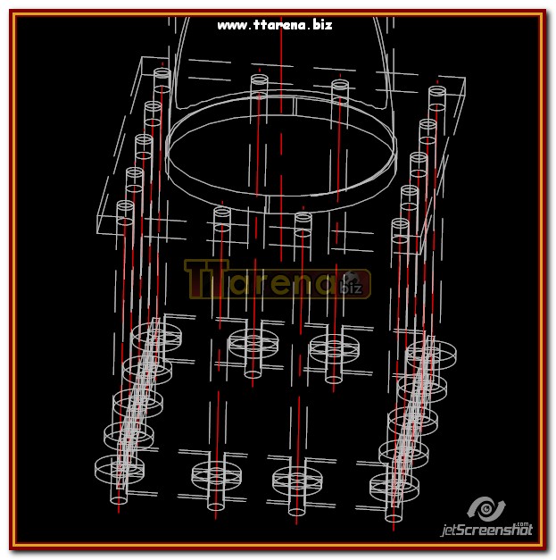

v kolonlar ile ilgili bilgiler : (www.ttarena.biz den alıntıdır)
V kolonlar,şuanda eğik kolon olarak(kuşsavar) bildiğimiz ve locaların üzerine kadar uzanan 40 tane kolonun üzerine monte edilecek.V kolonları beton kolonun üzerine, üzerinde 14 büyük cıvata olan,yüksekliği 99cm.,genişliği/eni 85/100cm. olan,mesnet diye tabir edilen elemanlar ile sabitleyecekler.
V kolonların iki kol arası açı 60 derece olacak ve iki kol arası mesafe 8.2 metre olacak.
herbir kolun uzunluğu yerine göre 7,31 metre ile 10.81 metre arasında değişecek.kolların çapı 69 cm,çevresi 216.8 cm.olan çelik borulardan oluşacak.içlerine demir örgü konup beton atılacak.betonun cinsi C35 ve betonarme donatısı S420 olacak.
kolların üst ucunda,prekast kirişleriyle bağlanacağı noktalarda;çapı 1.2 m,çevresi 3.76 m.olan silindir şeklinde ve 16 cıvatalı bir mesnet olacak.bu elemanların yüksekliği 1 metre civarı olacak.bu elemanların alttaki cıvatalarla kolona üsttekilerlede prekast kirişlerine bağlantıları sağlanacak.
alttaki ve üstteki mesnetlerin ilave edilmesiyle kolonların boyu,10 ila 13 metreye ulaşacak.
tüm kolonlar,mesnetler ve bağlantıların radyografik(TS 5127,7478,8311,8824) ve ultrasonografik(TS 4822,5188,5417,6935,7479 ve 8825) muayeneleri TSE standartlarına göre yapılacak ve EN 21857-B standartlarını karşıladığı görülecek.

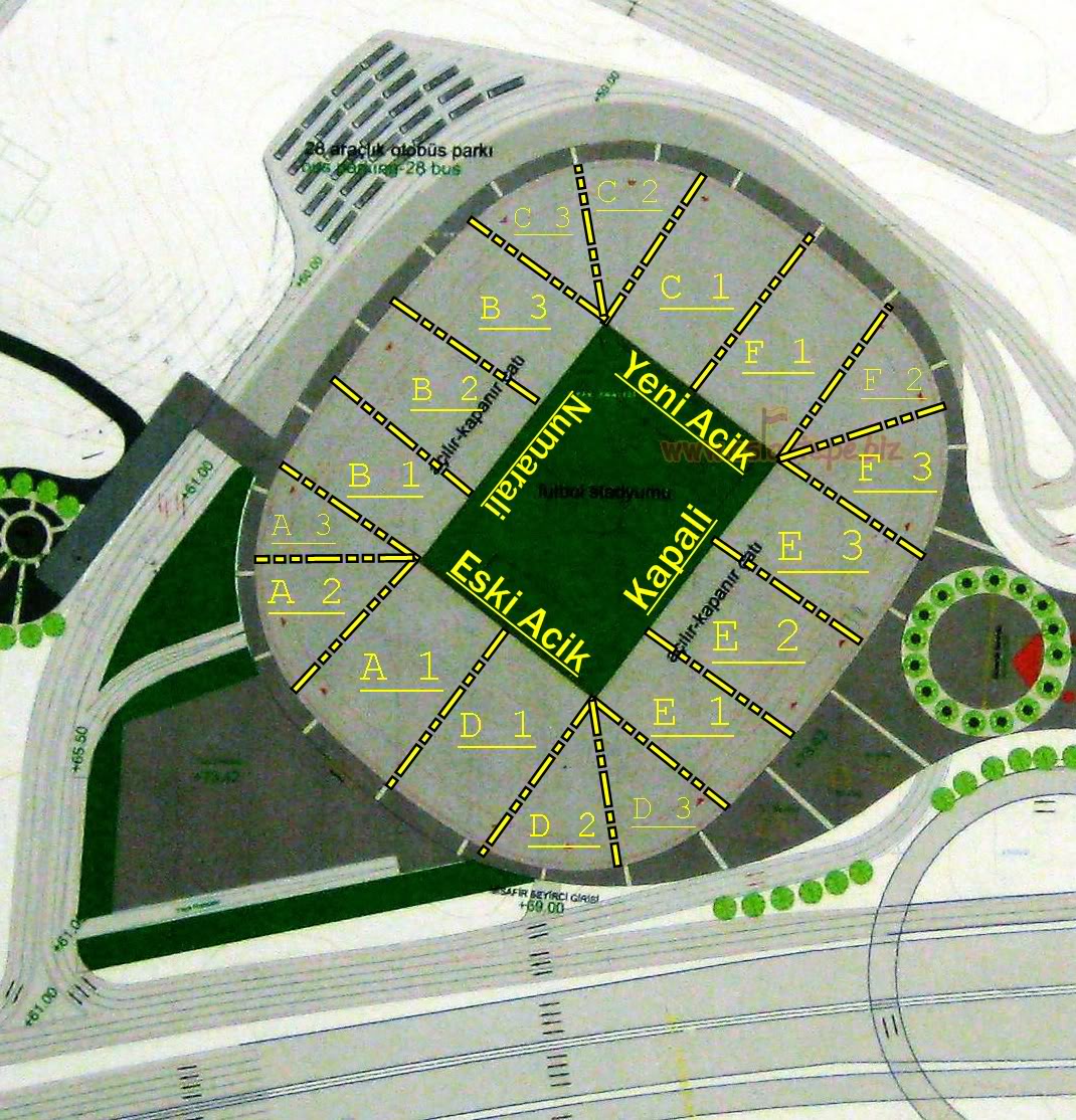

peki merak ettim bu yeni açık, eski açık ismi nereden geliyor acaba yada neye göre belirliyorlar bu tribünleri??
