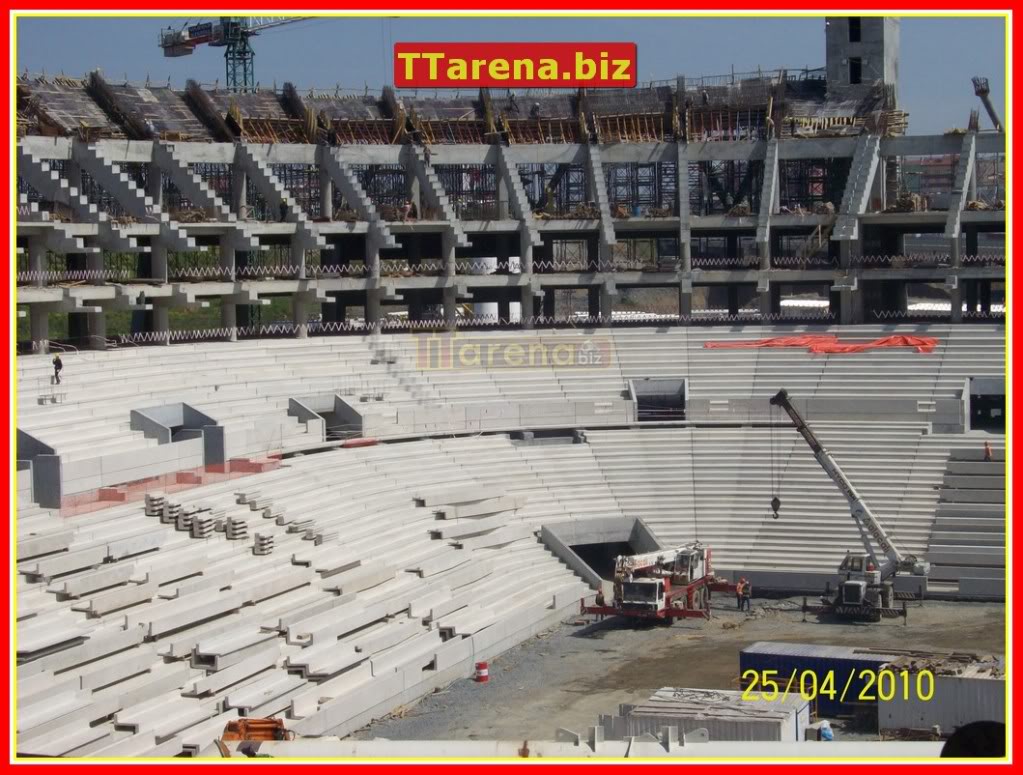

Orijinalden alıntı: fz18
1 Mayıs 2010 Fotoğraflarından
Kaynak:www.aslantepe.biz
Sağdaki kısmın kabası bitti mi ?
15 yıl
Orijinalden alıntı: Tayfa-140
sağdaki derken? fotoğraf üzerinde işaretleyerek sorarsan daha isabetli olur.. ben şöyle yardımcı olmaya çalışayım..
bu fotoğrafta 1 ile gösterdiğim yer C ve F bloklar.. bu bloklarda görüldüğü üzere ikinci türbün katında kaba inşaat çalışmaları devam etmekte.. ancak şuan max. yükseklik seviyesine gelinmiş durumda.. muhtemelen 1-2 hafta sonra beton atılır ve şuan gördüğümüz iskele ve kalıplarda sökülmeye başlanır.. bitmiş hali D ve A blokta mevcut. bunuda bir fotoğrafla gösterelim..
2 ile gösterdiğim yer ise B blok.. B blok karşısında ise E blok var. şuan E blokta ikinci türbün katı için iskele ve kalıplama işlemi devam ediyor.
örnek fotoğraf;
http://s292.photobucket.com/albums/mm23/turkisi/2010/05-mayis/01/ttarena-054.jpg
aynı işlem B bloktada yapıldıktan sonra kaba inşaat bitmiş oluyor.. bu da tahminen mayıs sonunu bulur..

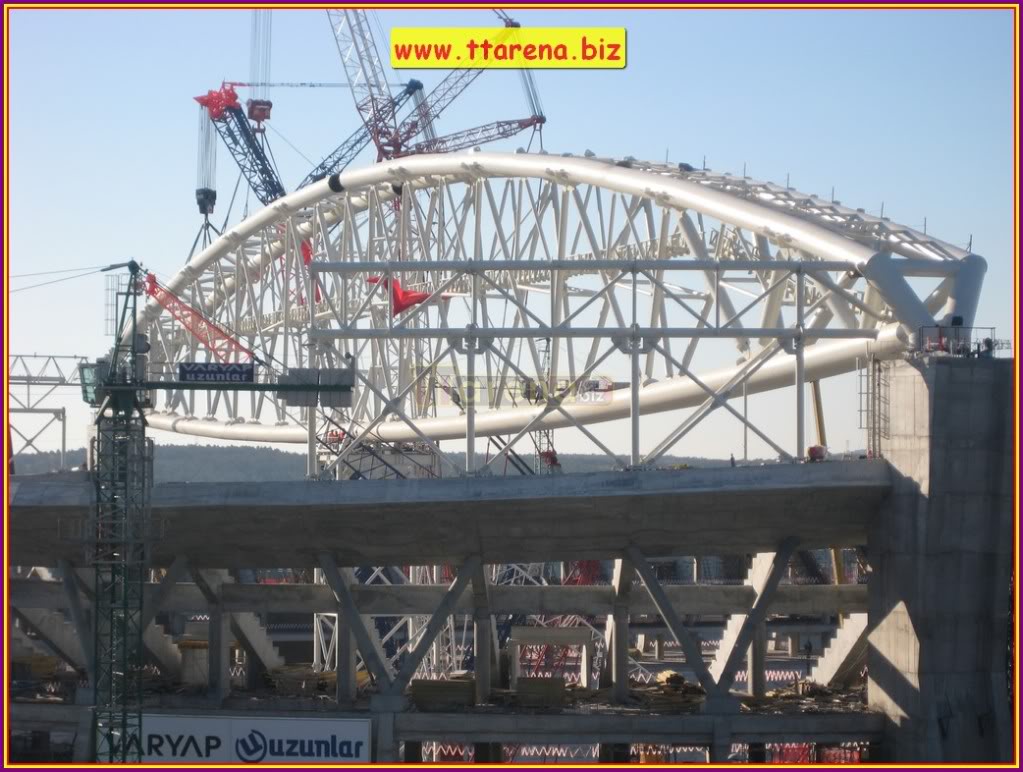

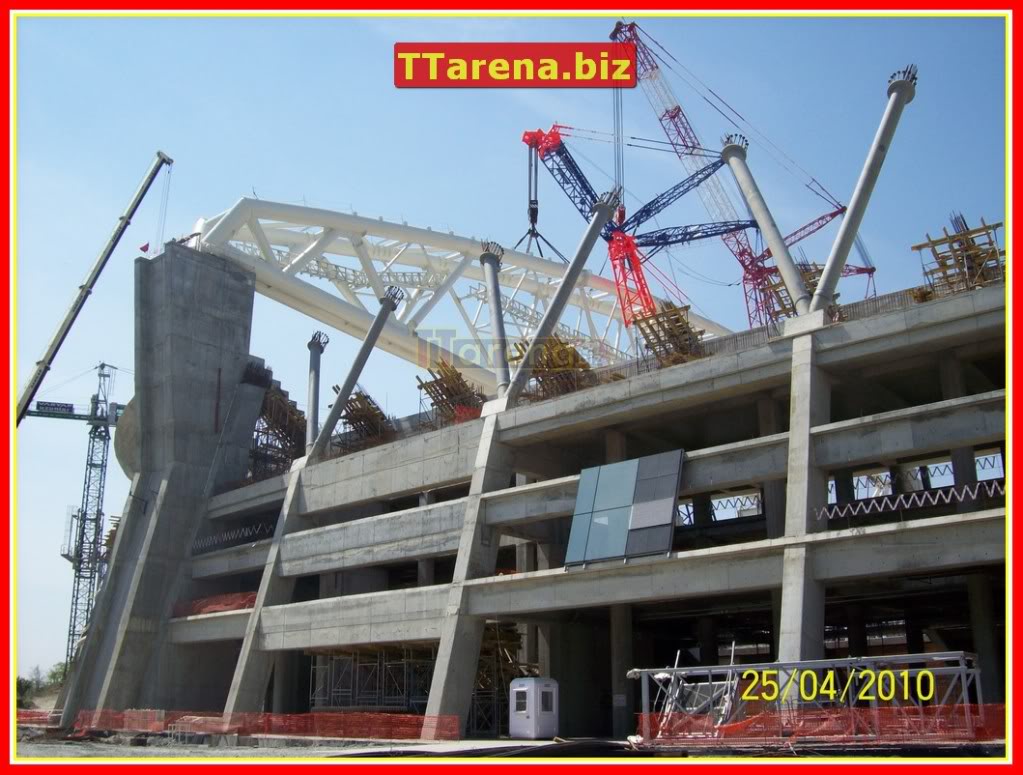

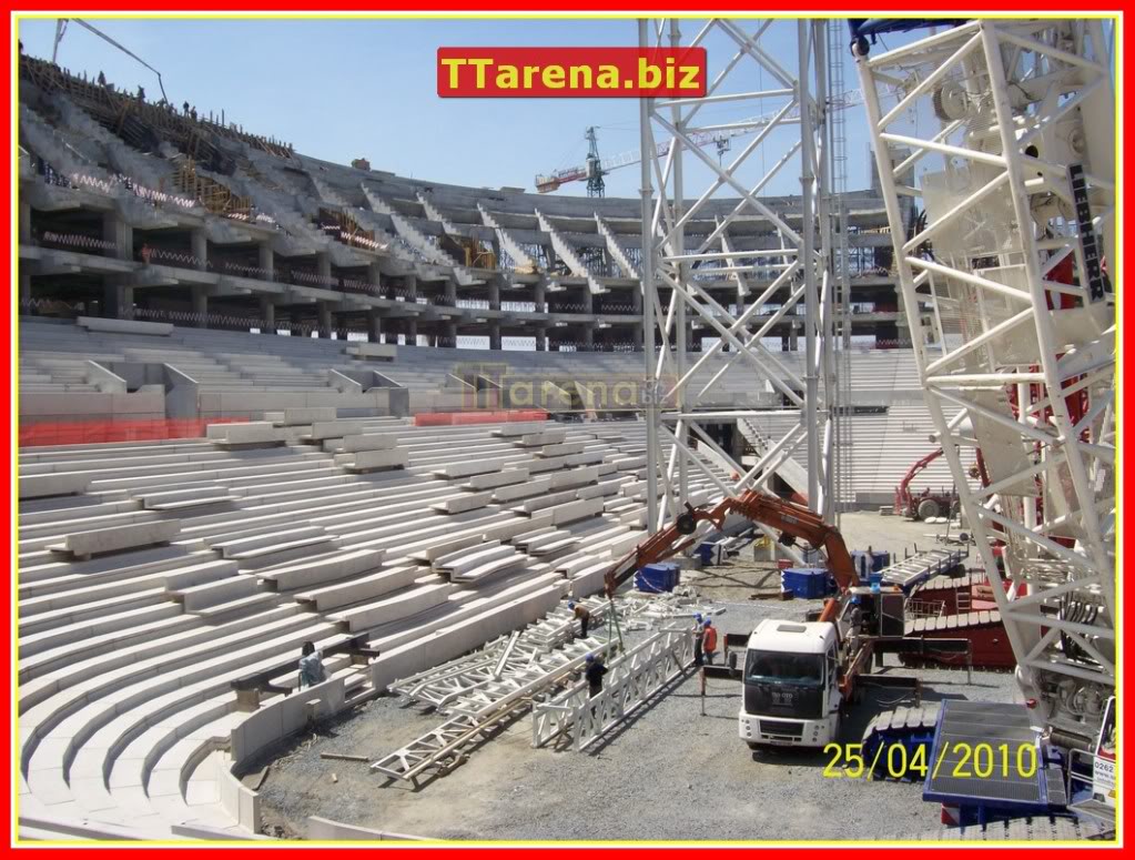

Melih modumuzdan taze güzel bilgiler var :
kaynak :www.ttarena.biz/forum
Stadın tüm alanlarında öncelikli olarak Mühendislik İlkelerine aykırı olabilecek hiçbir olay yada yordam uygulanmamaktadır. Bazı hususlarda Mimari olarak göze hoş gelebilecek hususlardan Mühendislik İlkesine ters düştüğü için vazgeçilmesi yada değiştirilmesi sağlanmıştır. Fakat bu konularda yapılan değişiklikler hiçbir zaman Ana Mimari Yapıya zarar vermemekle birlikte getirdiği bazı yenilikler ise bizlere daha güzel bir ortam sunulması amacıyla gerçekleştirilmektedir.
Örneğin, V Kolonların montajı konusunda bazı arkadaşlarımızın düşüncelerini haklı bulmuyorum. Değişiklik yapılmasının tek sebebi 2. Tribün katlarında Prefabrik Prekast Kirişi yerine Yerinde hazırlanan ve Ana Gövdeye birebir bağlanan Prekast Kirişleri kullanılmasıdır. Görüntü giydirme cephe malzemeleri ile düzeltilecektir.
Bir diğer örnek ise Parabolik Kirişlerin açı kaymalarından kaynaklanan bazı noktalarındaki eğriliklerdir. Bu eğrilikler ise yine dış bölümdedir ve giydirme cephenin içinde kalacağından ötürü herhangi bir görüntü bozukluğu teşkil etmeyecektir.
Parabolik Kirişlerin üzerinde yer alan Çatı destek elemanları 2 katlı bir yapıdan oluşmaktadır. 1. Kat yüksekliği geniş fakat üst bölümdeki 2. kat yüksekliği ise biraz daha dar bir yapıdadır. Üst kattaki dar olan bölüm çatının saçak bölümünün alt kısmına yapılacak olan çatı kaplamasının içinde kalacaktır ve içindeki X şeklindeki germeler aynen orada göründüğü gibi kalacaktır. Ama biz çatı montajı tamamlandığında para versekte bu parçaları maalesef göremeyeceğiz. Alt bölümündeki Yüksek Alandaki X germeleri kalkacak ve yerlerine 4 köşesinden vida ile tutturulacak olan 9mm kalınlığında ve mağazaların vitrinlerinde kullanılan camlardan kullanılarak kapatılacak ve üzerine kırılmazlık apresi uygulanmış olan filmler çekilecektir. Fakat camlar ile direkler arasında belirli bir mesafe boşluk kalacak ve havalandırma amacıyla kullanılacaktır.
Çatı Makasının orta bölümünde açık kalan kısım için yerde duran parçalar monte edilecek, kaynak yapılacak ve germe elemanları bu parçanın üstüne tutturulacaktır.
Koltukların kalitesi açısından hem açılır kapanır mekanizmaları hemde plastik kaplamasının sağlamlığı yönünden 6 firmadan teklif alınmış ve Türkiye'de üretilmek suretiyle Alman bir firmanın üretmiş olduğu koltuklar tercih edilmiştir. Renk konusunda ise bu hafta içerisinde karar verilerek kendinden renkli koltuklar üretilecektir.
Aydınlatma konusunda ise Philips firmasının Led Lamba konusundaki Arge çalışmaları maalesef UEFA tarafından onaylanmadığı için yine Philips firması tarafından Projektör tipi aydınlatma sistemi tercih edilmiştir.
Skorboard'lar konusunda iki banka sponsor olmuştur ve Siemens firmasının hazırlayacağı 2 adet Skorboard kullanılacaktır.
Havalandırma, Elektrik ve Isıtma sistemleri konusunda Loca Katlarında çalışmalar devam etmektedir. Alt katların bu işlemleri %100 oranında tamamlanmıştır. Bu ay sonu itibari ile alt katlarda Betopan yapılar ile bazı bölümlerde giydirme uygulamaları başlanacaktır.

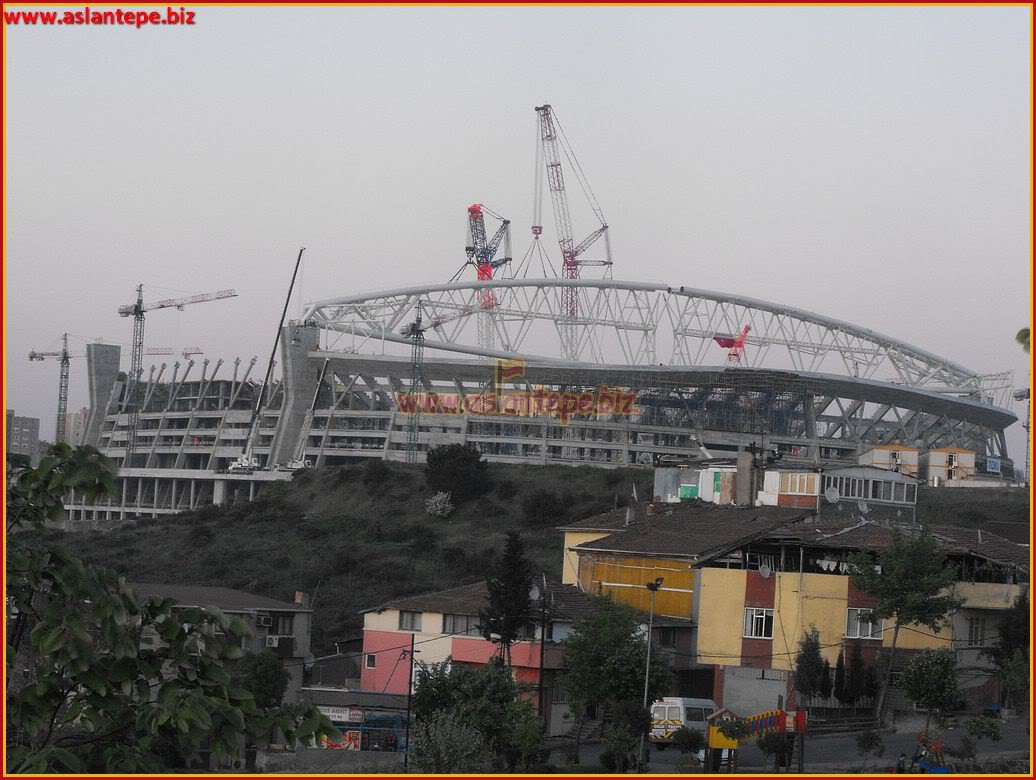

15 yıl
Orijinalden alıntı: osman29
karaer07
palyadigin resimler yeni degil daha 2nci makas takilmamis ddikkat edersen
Bir kere fotolar yeni. Daha dikkatli bakarsan 2. makası görürsün.
Fotolar buradan alıntıdır:
http://seyrantepesporkompleksi.com/2010/05/03/haftalik-guncel-fotograflar-03-05-2010/#more-1167
